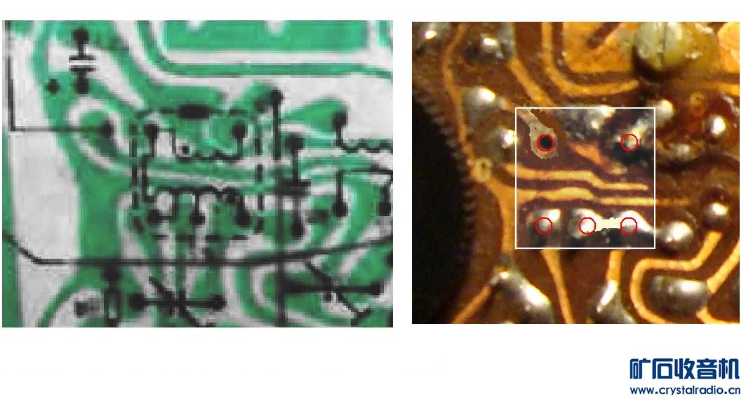

再次看到自己的这个帖。
发此帖的时候,机子已修响了。心情大好,自不待言。
而今天温故知新,又“新”发现了 自己帖子里的 一些错误。
我想,当时未必没有人看出来,很可能只是各位没跟我认真而已。
错讹当然越少越好。那就“发现一起,处理一起”吧。
故再续此帖。也权作消遣。

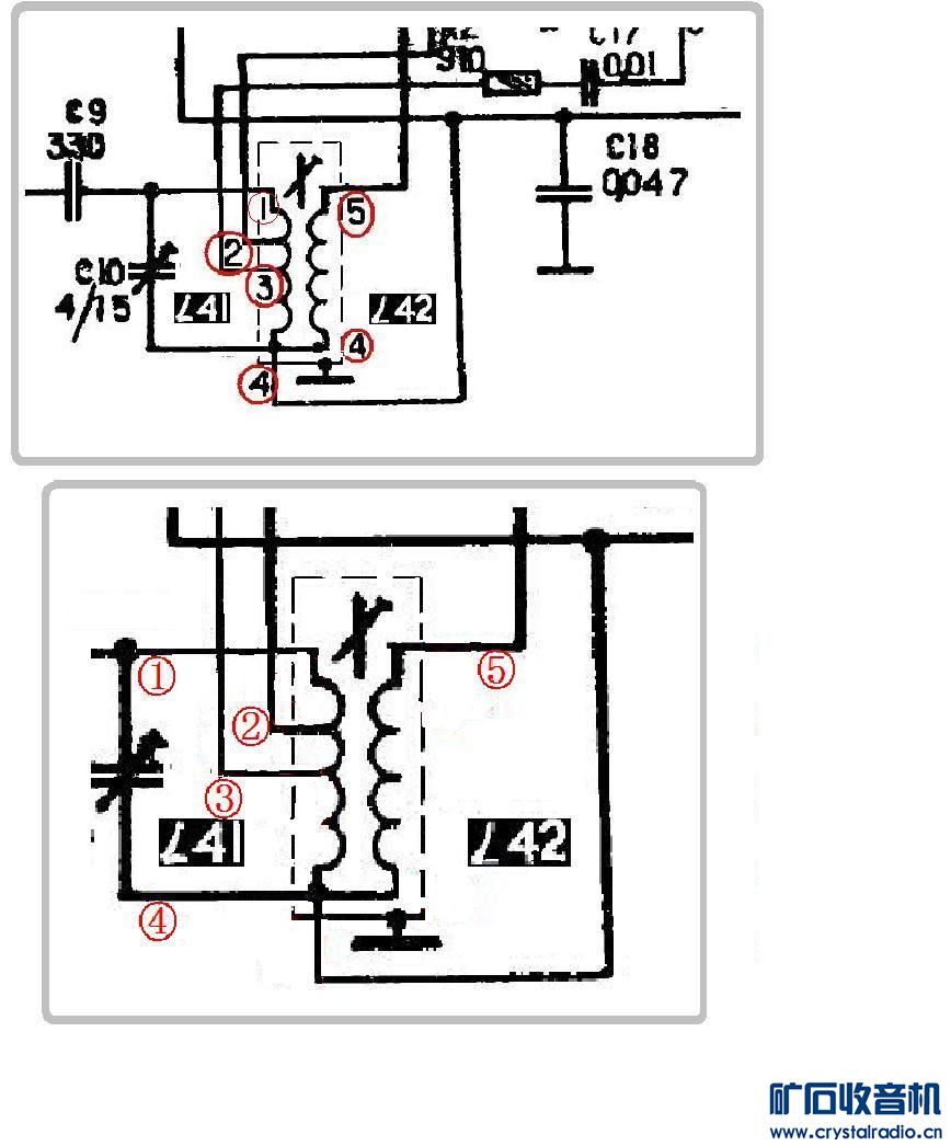

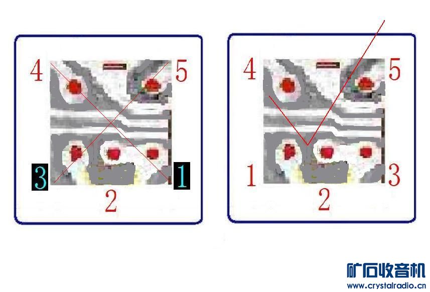

帖中,中波振荡线圈的 引出脚 编号,我搞错了。
在第一页错,不算什么。因为一开始没有资料。
但在33楼,我就不该再错了。
错误 和 正确 的编号 对比 :

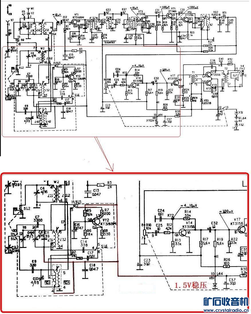

“csw1” 提供的原理图里,有个接地的符号。
原图不甚清晰,下面这个图,是我这次“修”过的。
可以清晰看到,接地的,只是屏蔽壳。
(插一句,我怀疑:
中波振荡线圈,在这图中的①、③两脚,绕组的内部接法,是否画反。
       但,正规的原图如此,只好先说别的,暂不管它。)
我修的这台,与“csw1” 提供的印板图(电路图也一样),略有不同。
我所修的,中波振荡线圈的④、⑤两脚,在印刷电路板上,是连通了的。
“那么,问题来了”:
“csw1” 提供的图上,比我修的这机,中波振荡线圈 多的那条腿,用来干什么呢。
由图中的 “SL 5” 可知,是用来 在②、④之间,制造“短路”的。
我修的机,“SL 5”的任务不变,仍是制造“短路”。
不过,此电路中,(已经等于没有了②,)短路的是 中波振荡线圈的 ③、④ 两脚 。
上下两图对比(上 是 “csw1” 提供的图,下 是我碰上的那台):
其余各图也一并在此,或可供参考。看图时可以省点事,免得翻来翻去。
收短波时,让 中波振荡线圈 短路。或是 听中波时,将 短波振荡线圈 短路。
这不稀奇。很多机子里都是这样做的。
但,这机子最初的设计(csw1提供的图里),却 为这短路,专门在振荡线圈上,特意多抽了一个 头,作此唯一用途!
而后来的(我修的这台)同型机子,改了:改简单了,又不为“短路”专设抽头了。
最初设计的那机,为何要专设“短路抽头”,设计师也许有他的道理。不过,我的确不懂。
部分朋友在看图时,可能会对于  中波振荡线圈④脚接的 不是真正的“地” 这一点,感到疑惑。
可以重温一下:
在这个机子里,这 稳压 1.5 V ,直流是 +1.5 V。但对高频交流来说,它也是“地”。
所以,这④号引出脚,接在了稳压 1.5 V 上,也就等于接了高频交流的“地”。
下面的图,跟稳压 + 1.5 V 有关的部分线路,加上了红线。
补充内容 (2018-3-20 23:10):
勘误:
我所修的,中波振荡线圈的②、③两脚,在印刷电路板上,是连通了的。

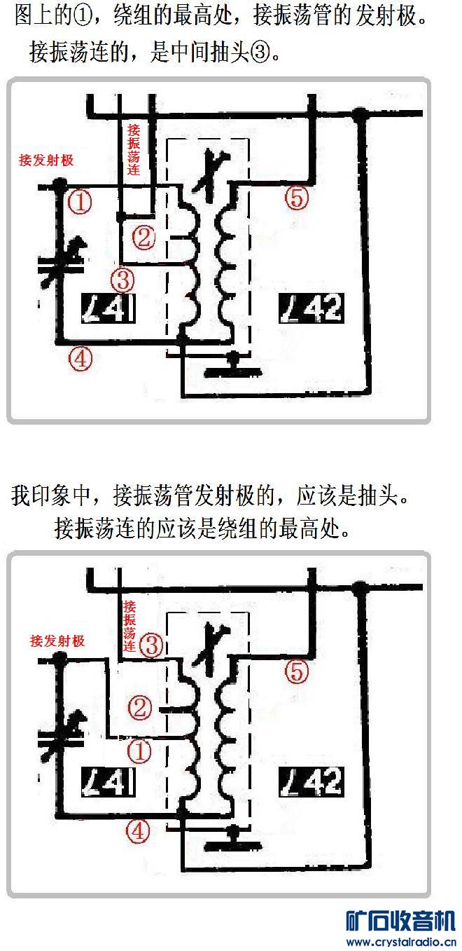

 楼主| 发表于 2018-3-20 19:48:43 | 显示全部楼层
说说那个,我怀疑的:
中波振荡线圈,①、③两脚,绕组的内部接法,在图中是否画反。
我怀疑图有误。但也很可能是我 少见多怪。
