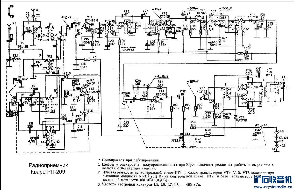

下面是电路图,供参考。
 楼主| 发表于 2016-10-20 08:33:19 | 显示全部楼层
csw1 发表于 2016-10-19 22:52
早年曾学过俄语,自认其30余个字母还未曾忘记。不过看到这个机子的品牌却傻了眼,就像我国的篆书一样 ...
见此图,不由得,俩眼放光。
太好了。二话不说,赶紧收藏。

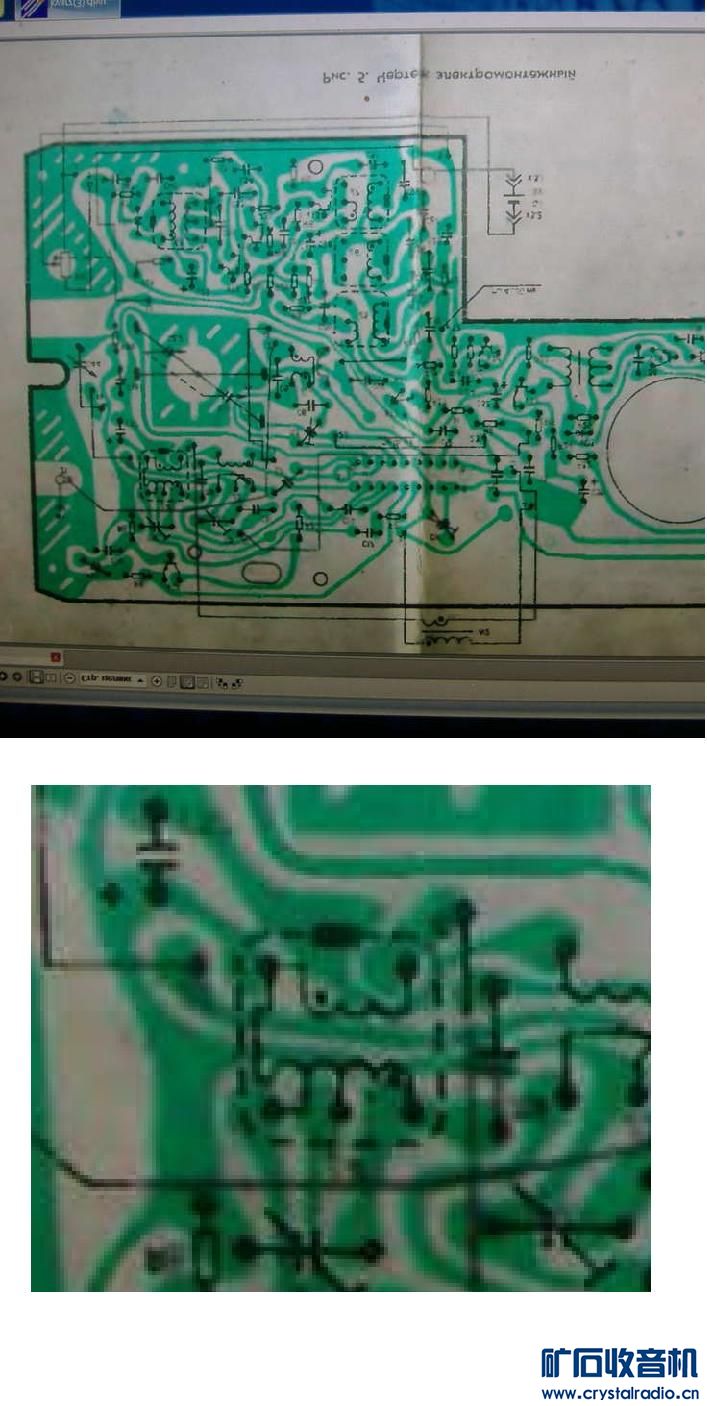

看图可知,
中波振荡线圈 的,初级“L 41“ 、次级 ”L 42” ,这两个线圈,二者的“下端”,的确是连一块的。
(两个线圈的下端,均标记为“4”。而通常情况下,左下的那个脚,是应该写着“3”的) 。
总算让我给蒙对了。
五个脚,用了三个数字作标记,有“2”,有“4”(两个4),  有“5” 。
没有“1” ,估计没地方写,干脆给省略了。
没有“3” 。      “3”  与“2” ,已被连一块了,位置也让“4”给占了,也没地方写。
还要注意,这张原理图里,它为了好画,4、5 两脚的位置,上下颠倒了。
一般本该是这样的。(不过,此苏联机的印版图上,也还是正常的,并未颠倒。)
另外,鸡蛋里 还是能找到骨头。

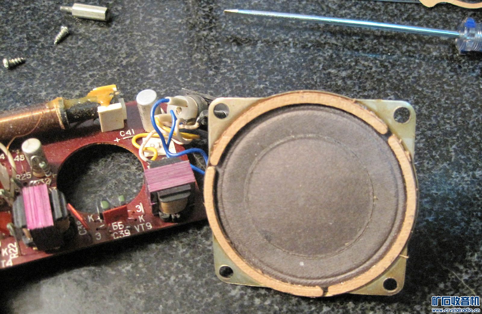

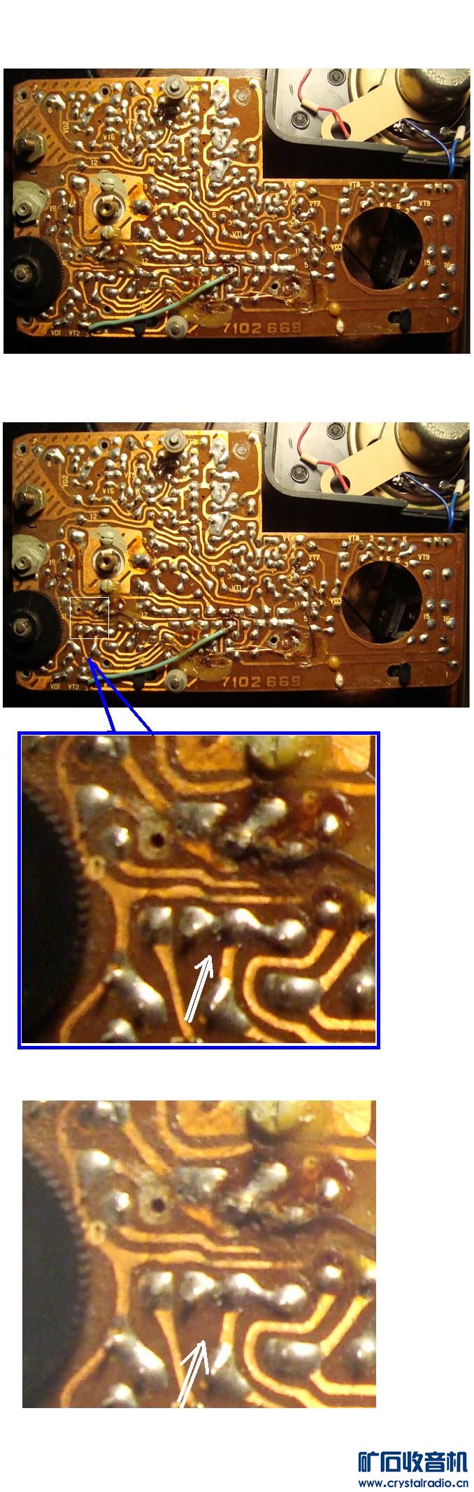

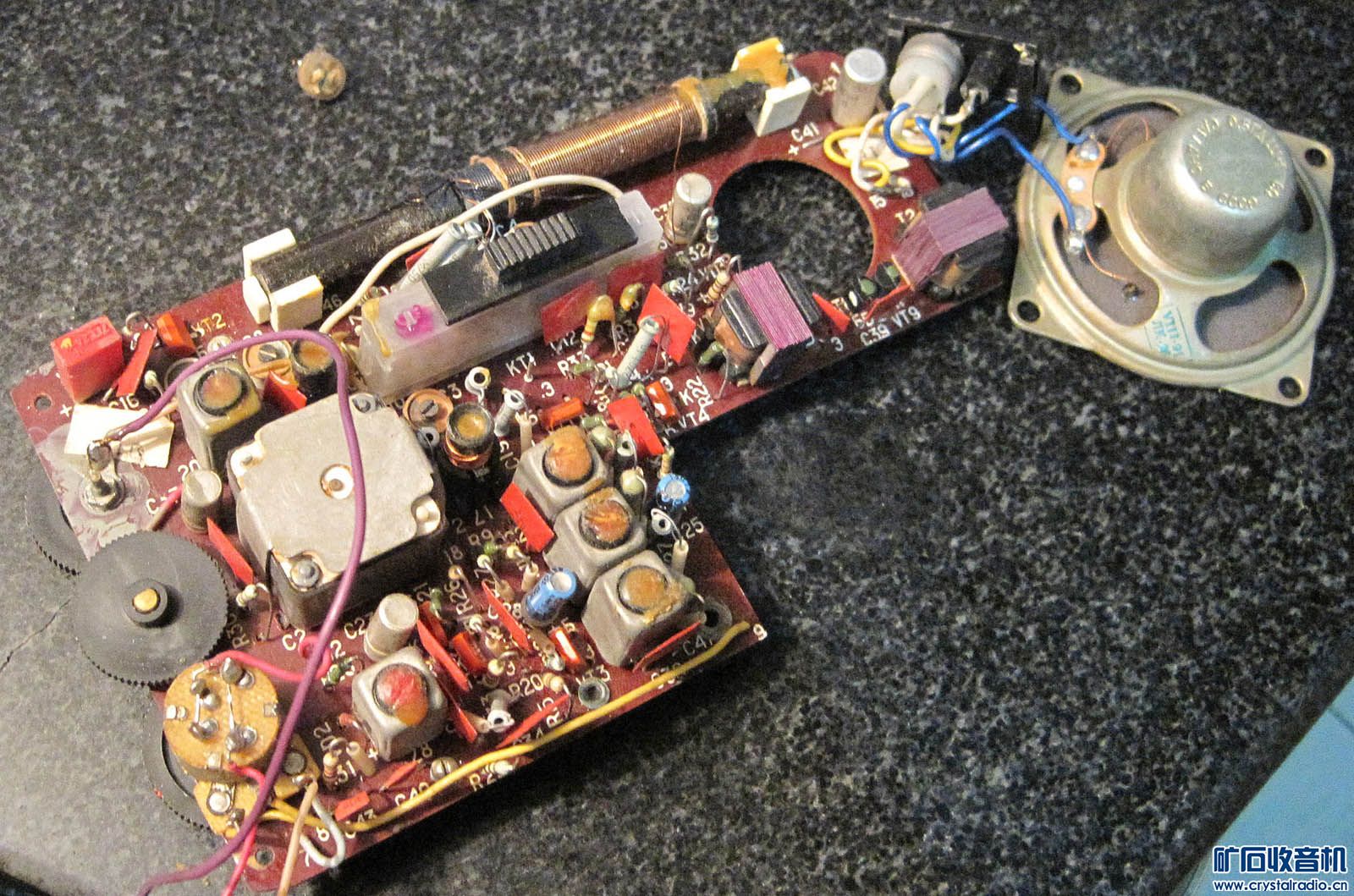

细看这张原理图, 中波振荡线圈 的左上部,“1”、“2” 两脚之间,貌似 多画了一个脚,我初见此,不免有些惶惑。
但,重看 印板图,中波振荡线圈 硬是 只能有四个端子,(本有五个,2、3两脚,在铜箔上,被接在一块了。)
在实际电路中, ,“1” 脚 是,既接 (经C 9)C 22 的定片,又(经 R 7 )接 VT 2 的 C 极 的。
“1”、“2” 两脚之间,被多画的那个脚, 我只能理解为, 是 制图者 的手误了。
虽然此图有这个小小瑕疵。但,瑕不掩瑜,此图对于我等而言,非常珍贵。
能把此图找出来的同学,您在我心中,实乃神圣! “施特拉斯韦杰,达瓦里希!”
发表于 2016-10-20 16:51:58 | 显示全部楼层
      楼主以上分析加之维修代换成功,令人折服。可原电路图系“制图者的手误”一说又似难圆。
于是左寻右查,终获原印板图一张。与楼主的照片比较,振荡线圈2、3脚是不相连的,供参考。是否版本不同?
“施特拉斯韦杰,达瓦里希!”——原来楼主的俄语了得!

 楼主| 发表于 2016-10-21 00:49:07 | 显示全部楼层
于是左寻右 ...
谢谢您再次提供图。
我真的快要不能自圆其说了。
不过,仔细看了看,你的图 当然肯定是真。而我所遇到的这块电路板,却也不假。

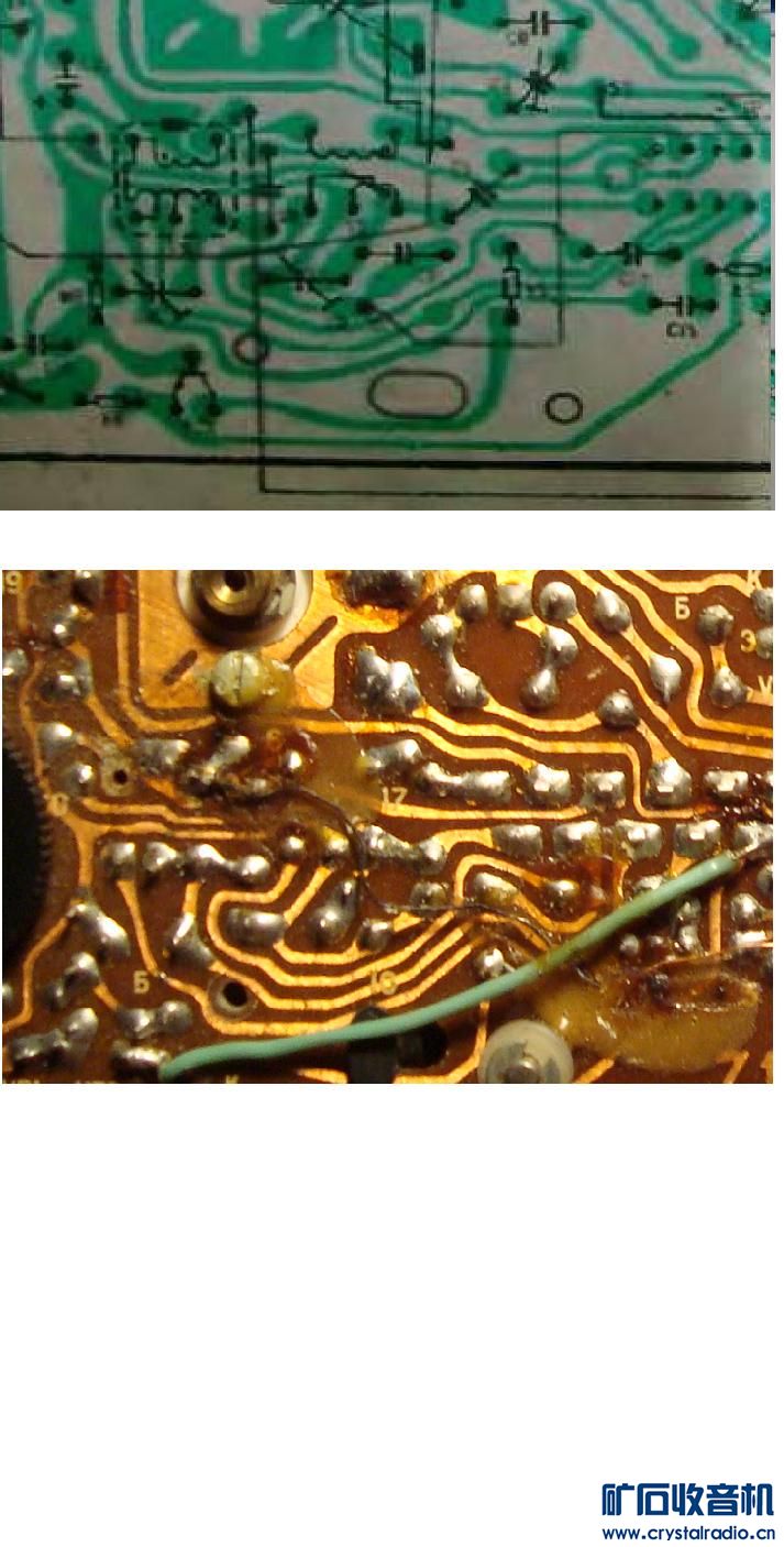

我的所谓“印板图”,是用照片搞出来的。所以,我刚才再次看了照片,的确无误。
所以,恐真如您所言,是“版本不同”。
这是您提供的正儿八经的原图
这是我的“印板图”的原始依据
把这两个图的振荡线圈,放大一点看
振荡线圈这一带,您的图,我遇到的板,与那个振荡线圈相关的走线,的确略有改动。
我在帖子里,贸然指“制图者手误”,或许是有狂妄自大之嫌。
之所以敢 口没遮拦,原因是,二楼曾提到的,铜箔面有一根飞线,明显是“补救措施”——
画电路板的人,糊里糊涂,在调谐拉线的小滑轮柱子的螺丝孔的位置上,走了线。
“施特拉斯韦杰”,1965年进初一后,每次上俄语课的时候,老师同学相互问候的话。所以还记得。
初一还没念完,就停课了……   所以,只会这一句。
我这次也曾在网上搜索,因为连收音机的牌子都不认得,结果一无所获。
要是一开始能找到这图,修理过程 应该要顺利得多。
非常感谢。

 楼主| 发表于 2016-10-21 01:30:16 | 显示全部楼层
于是左寻右 ...
收藏了32楼的图以后,我的确没看清 振荡线圈 那里是有“3”字的,便误以为没有。
我没想到,“3”会写在虚线框里头。
34楼的图,我才看清这个“3”。
这是您第一次,在32楼 提供的图
这是您第二次,在34楼 提供的图
发表于 2016-10-21 06:49:40 | 显示全部楼层
 楼主| 发表于 2016-10-21 07:29:37 | 显示全部楼层
SY王先生 发表于 2016-10-21 06:49
34楼的图片更清晰些,数字3在线圈里,不注意真看不到。写上L3也可以吧

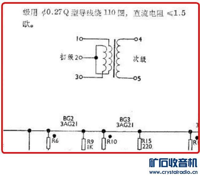

我遇上的这台,振荡线圈的 2、 3 两脚,在铜箔板上,被短接。所以它 2、 3 之间,应该没有绕组。
我所见有限,以前所知,局限于自己见过的书刊杂志。
在我 印象中,振荡线圈 就应该是 5 个端子的。这次见到这种 没见过的电路形式,也算开了眼。
无奈之下,我只能猜想:其初、次级两个绕组,二者应该共用了一个脚。
见到32楼的图,证明我“蒙”对了。心里自然高兴。
修理过程中,所绕制的振荡线圈的替代品,居然也“能用”。运气也确实不错。(我其实是做好了反复试验的思想准备的)
上传的图一般都要调小,清晰度会下降一些。加之我老眼昏花,一开始的确没有看清楚32楼图中 振荡线圈的标示。
(不然,我何至于发表“图中未标示3”的 “错误言论”。)
34楼提醒后,我再看,才看到有个“3”,只是在我意想不到的地方,(如此,“1”也是有的。)
看来,人,还是不能“太自信”。
