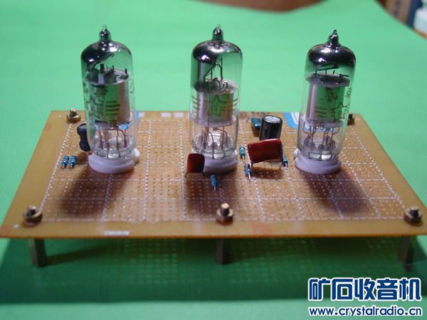

 楼主| 发表于 2016-10-17 16:22:03 | 显示全部楼层
已连上3个灯丝,1.5V很稳

L.D.XIONG 发表于 2016-10-17 16:22
已连上3个灯丝,1.5V很稳
提议另一个方案 ; 以六个3.7V   0.5A/时   充电池串联作乙电.
2000mA/时 .1.25V充电池作甲电
 楼主| 发表于 2016-10-18 21:13:00 | 显示全部楼层
2000mA/时 .1.25V充电池作甲电 ...
也行。问题是这么多电池成本高,充电也麻烦。这个三管加载乙电52.6v不降。1.5v很稳,单节18650充电也方便。

 楼主| 发表于 2016-10-19 21:08:07 | 显示全部楼层
三灯机終于出声了,基本上听不到干扰声,音质好,一节18650玩了一天还有电,1.5v52.6v正常。
 楼主| 发表于 2016-10-19 21:09:58 | 显示全部楼层
換上3s4声大些,而且从顶部能看到灯丝亮。

这是升压模块呀

L.D.XIONG 发表于 2016-10-17 15:12
0.9元包邮,合算
我的三灯机也是3.7V锂电池降压,以前的模块不好,调到1.5V就不稳了,还没弄响。准备过几天改造一下。 便宜还包邮,随便买了3.3V的。

乙电只要60ma的输出即可?
发表于 2016-10-25 01:14:14 | 显示全部楼层
如能消除干扰这个供电方法不错,简单、轻便。
