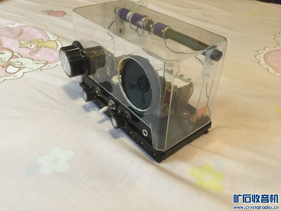

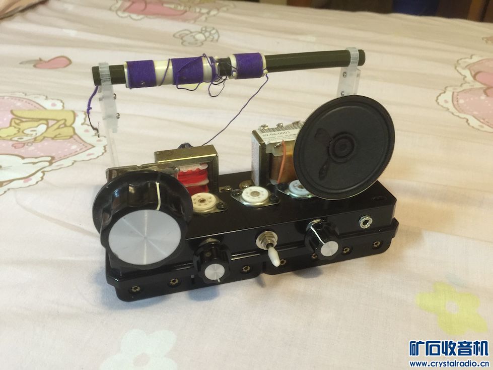

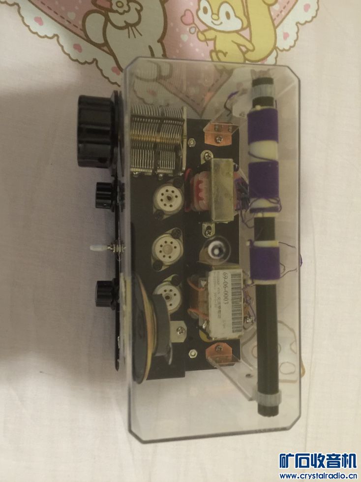

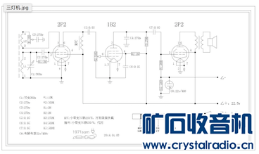

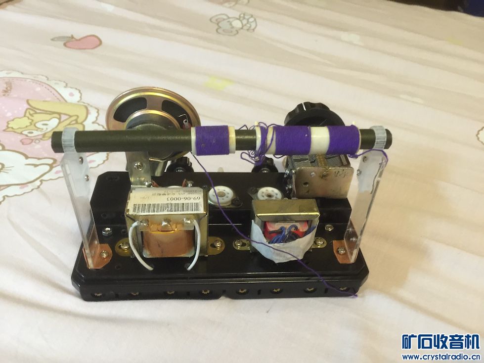

首次做电子管电路, 试做 1971sam 老师的-低乙电池直流三灯机.
http://www.crystalradio.cn/thread-496271-1-1.html
用了个放模型的透明胶箱子长160 毫米.
买不到像AA 电池一样小的3.7v电池,改用大一点的., 放在胶箱底下.
初步做好焊接. 明天绕好线圈时就可测试.

发表于 2015-10-2 12:29:57 | 显示全部楼层
三灯机可以采用两个1A2和一个2P2就足够了了,两个1A2都采用三极管接法,直接用阻容耦合就可以那效果是非常好的,27V乙电就可以响亮的带动喇叭而且失真很小。

漂亮,底座原先是干什么的?
 楼主| 发表于 2015-10-2 15:49:33 | 显示全部楼层
火箭 发表于 2015-10-2 15:05
漂亮,底座原先是干什么的?
底坐和透明胶箱是一个的,在十元店买的用来展示模型的那种。底坐一半高一半低,原来是用作展示两行小模型,前排低一点,后排高一点。高的一半正好用来在上面放电子管,可在下面焊接电阻电容及可变电阻的旋纽等,低的一半正好用来放变压器。
发表于 2015-10-2 15:51:19 | 显示全部楼层
cheungbx 发表于 2015-10-2 15:49
底坐和透明胶箱是一个的,在十元店买的用来展示模型的那种。底坐一半高一半低,原来是用作展示两行小模 ...
电池盒也是带着的吗?
 楼主| 发表于 2015-10-2 15:52:18 | 显示全部楼层
直流电子管 发表于 2015-10-2 12:29
三灯机可以采用两个1A2和一个2P2就足够了了,两个1A2都采用三极管接法,直接用阻容耦合就可以那效果是非常好 ...
谢谢你。有线路图可參照吗?
 楼主| 发表于 2015-10-2 15:54:05 | 显示全部楼层
火箭 发表于 2015-10-2 15:51
电池盒也是带着的吗?
电池盒是另外买的。用镙絲固定在底坐下面。
发表于 2015-10-2 17:44:14 | 显示全部楼层
cheungbx 发表于 2015-10-2 15:52
谢谢你。有线路图可參照吗?
等我晚上给你画一个,再发上来,只能用笔画下来拍一拍,我尝试下软件画图如何。
