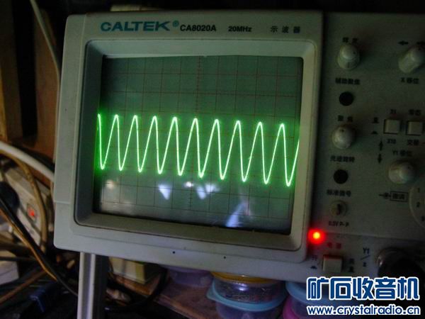

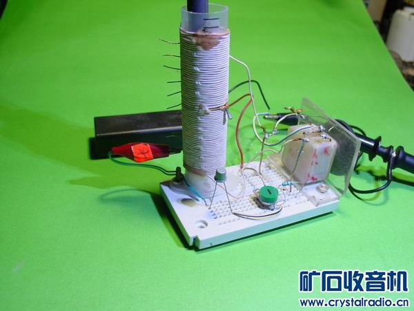

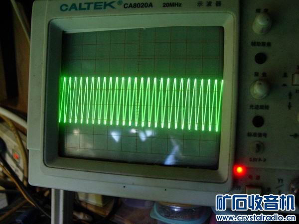

矿机要玩点新花样才能维持,大家对超外差矿机都兴趣,现在已试成功純二极管本振。

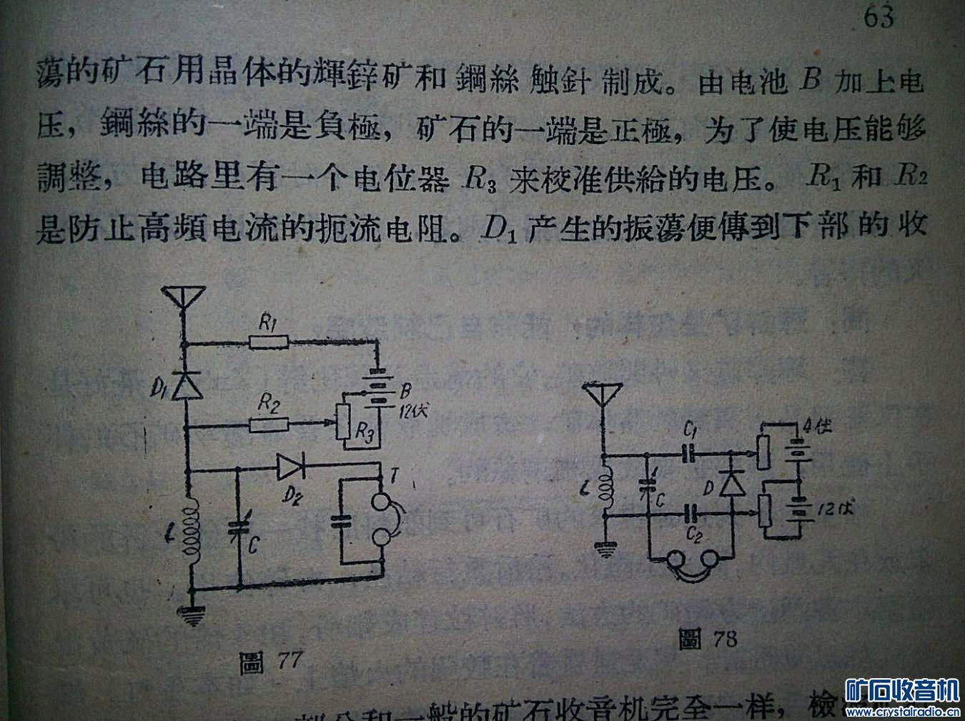

原瑆大摡如此,但要大攺进才行

其实2BS4可以解决红锌矿、火花等问题,它的振荡可调频率,使之和输入差出465KC或特定的中频,这个中周可做成特高Q,从而提高效率。
