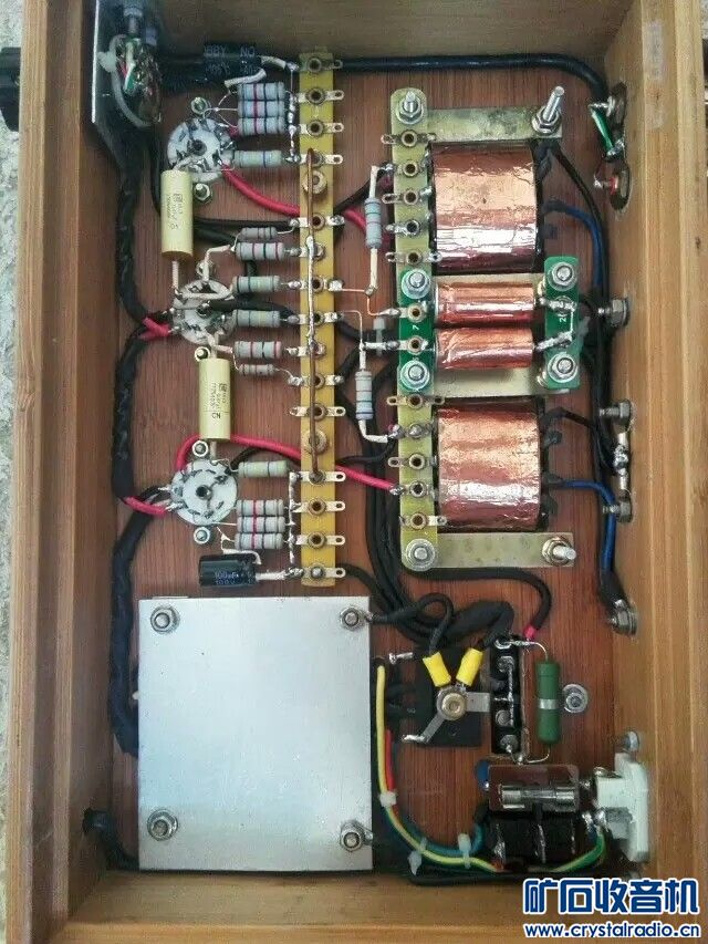

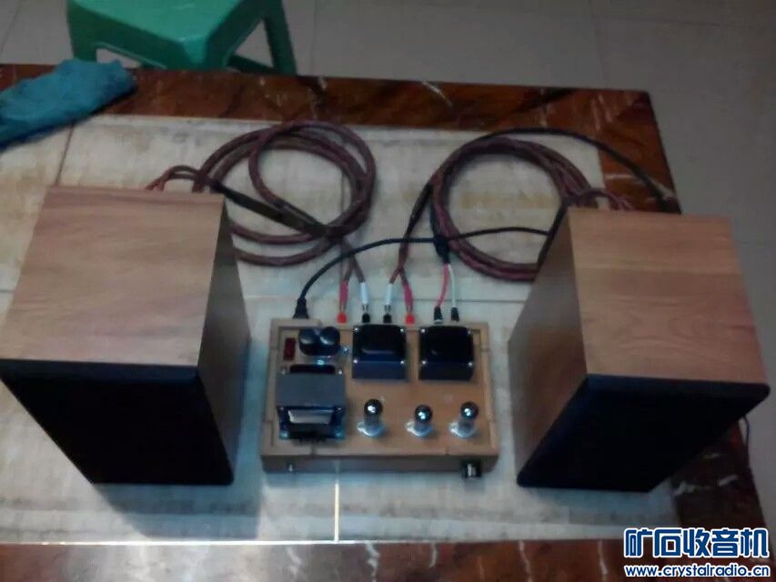

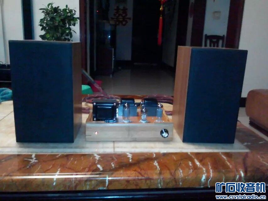

来看看小白做的6J9,欢迎指导 千万别笑话我呀

这是我的6n2 6p1小单端,茶盘外壳,就是你的电路 1477836965776.jpeg 1477836961996.jpeg 1477836927231.jpeg 1472349506767.jpeg

6n2 6p1用的儋耳老师的电路图,

你的输出小牛应该改为顺插、避免磁饱和。
再有、两只小牛右边的是0.5的 ...

电源变压器电压高,那么就把6J9换成6P1

你的输出变压器电感量太小了,所以低音不够

用数字表量了下,一个18.7一个19.1.也不知道是大还是小,现在又装了台6N1+6P1,上周五已经出声。推八寸三分的频的先峰箱子声音挺大。不过有交流声,这几天没时间,等过两天有空再研究底噪的问题,还请求是老师多多指教。。

老师做的不错,胆机一定要安装到机箱里,这样比较安全
