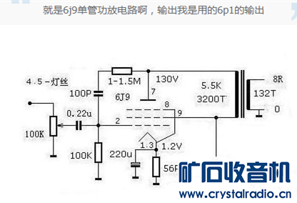

谢谢大家关注指导,套牛买了,还在路上跑呢。下步准备做三个电路。6N2推6P1,6N1推6P13P,6J 推FU32这三个单端,材料准备的差不多了,这三个估计够我玩一段时间了。
附上6J9电路图。也是在坛里找的。

再问一下,在坛上淘了台七灯电源牛,次级输出是双255V高压,用这个6J9胆机上电源得怎么改?电路上要求要130V啊。
发表于 2016-10-15 23:19:39 | 显示全部楼层
出声了  恭喜!加分赞一个!!!   来来来 看黑板  划重点了 低音够不够就看下面!(个人点评,不足之处欢迎指正)
看你16楼 这种电路的确是简单, 现在看你这个电路也只能说是能满足响的要求, 如果要提升到有低音的概念 那就得另起炉灶了。
首先 低音的基础要求 必须是有足够的高压供电, 高压电源不仅要有高压  还要能提供足够充沛的电流, 另外一个就是输出变压器的特性,看图片你这铁芯没做磁隙(垫纸)处理,这样低音确实是不太够的,另外 你这个本身就是信号级五级管,变通做强放,内阻较大,功率不足 低音跟着没感觉也是常理的事,  当你换装到后续6N2推6P1 的时候又是一片天地 你会发现胆机如此美妙,从此 开始换装 6P6P   6P3P  等各种功率进阶, 那个时候 你就会发现回头已经离岸边很远了……

谢谢烟版点评,我19楼说的那个七灯电源牛可以用在这个6J9上面吗?255V高压整流滤波后输出是不是太高了?怎么能把高压降下来呢?

七灯牛 是够用的,电压不对 也只能说这个管子确实不适合做强放    如果用电阻降压  电阻上的功率消耗 还不如直接搞6P1更简洁
发表于 2016-10-16 01:10:54 | 显示全部楼层
其实还可以简洁些的。不用降压电路,两只6j9灯丝串联用12v刚刚好

输出变压器还是把铁芯顺插一下较好

半波整流
发表于 2016-10-30 21:54:46 | 显示全部楼层
机器做的不错!动手能力很强!赞!
你的输出小牛应该改为顺插、避免磁饱和。
再有、两只小牛右边的是0.5的片子,这个片子不能做输出牛、涡流太大,应该再找一个0.35的凑成一对。以后可以玩耳放......
告诉你,买老诺的适配器,注意:只要是标称初级电流27mA/5.9W的就是0.35的片子;标称4.8W的就是0.5的片子。
