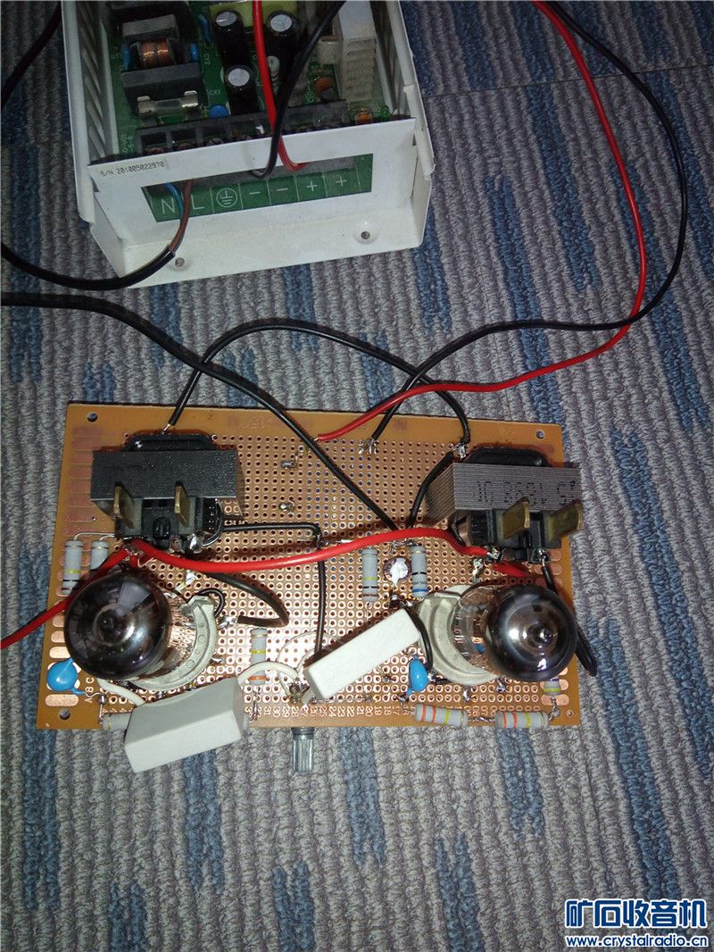

前几天做了1969小甲,由于没有大的散热器电流上不去,所以工作在AB类,但声音还不错,比轻骑兵的2+1电脑音响要强。在电子管区也混了三个多月了,看到各位老师的大作和各种回复,都说胆机声音好。抑制不住冲动,决定动手弄个简单的胆机玩玩。手上有前些年在天津安悦买东西时老板送的四只6J9,就用它了。然后开始在坛里找电路,准备材料。除了四只管子啥也没有啊?看了坛里说可用老诺的充电器代替输出牛,周日去大集上的旧货交易市场淘了两只充电器。然后到修家电的那里找了两只显像管座当6J9的管座。电源牛怎么办呢?想来想去灯丝用12V的开关电源加一个可调电源板降到6.3V。先上图,制作期间没拍照。
因是第一次做胆机,电路飞来飞去,也不美观,主要先求能出声。上面白盒就是12V的开关电源。
看看我的电子管座哈哈
来张合影,左边两个是高压电源 没有电源牛,想了好几天最后决定用两只9V变压器反接输出220V高压,然后半波整流取得117V高压。两只小输出牛是充电器拆了就这么安上了,插头的脚都没锯

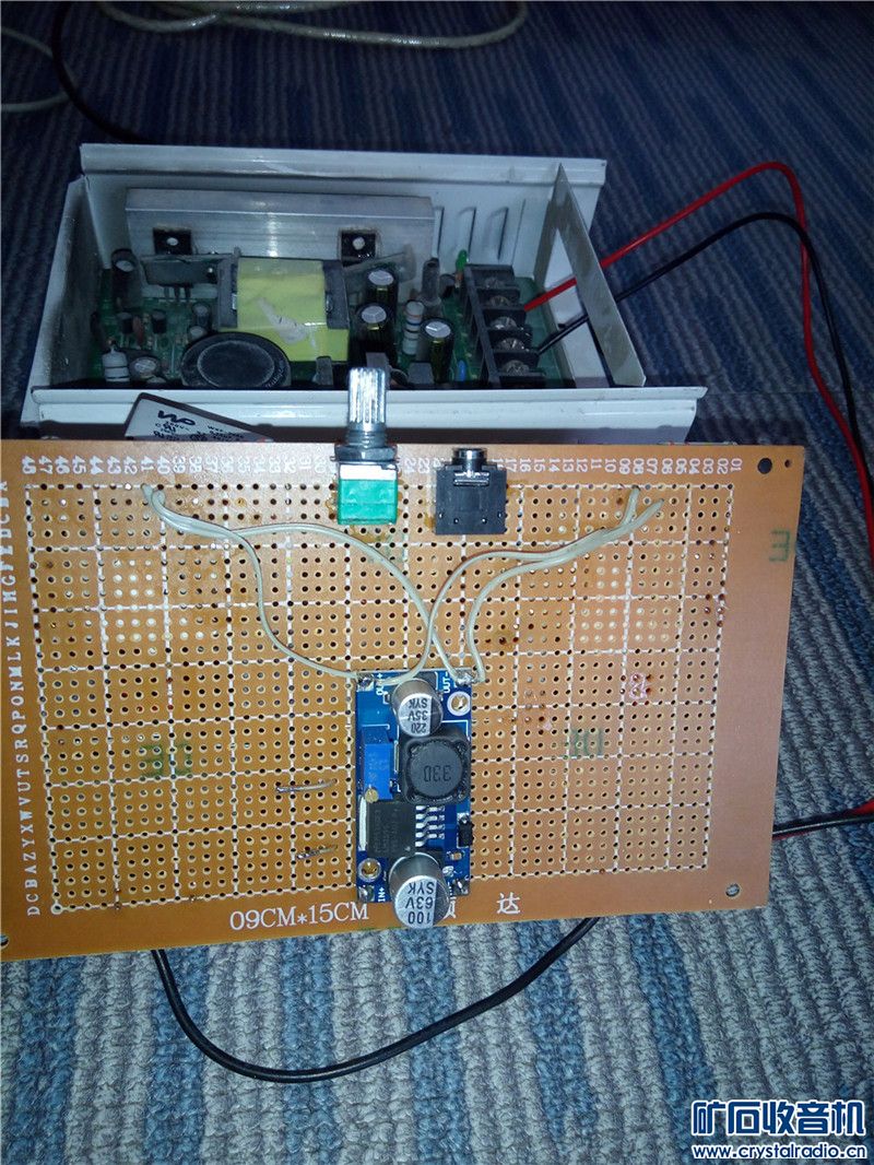

呵呵,这个是给灯丝供电的降压板。
全部焊接好以后,检查了下电路没发现有错的地方。怀着激动与不安的心情通电。先开灯丝,看着灯丝慢慢变红,没出现冒烟和哪个件温度过高的情况。再把9V变压器插上,送上高压。插上音源,哈哈,出声啦。高音和人声非常透。歌曲用的是蔡琴的恰似你的温柔。只是感觉低音不足,啊哈,第一次做胆机就出声了,很激动和高兴,本人对电子管是纯纯的小白,下面请坛里的老师和前辈们来指导一下,虽然是出声了,但觉得不理想,电子管我只是照葫芦画瓢,怎么调试一无所知,还请各位老师来指导下怎么调试?各个工作点都怎么量?小白在这里给大家敬礼了!!!

其实还可以简洁些的。不用降压电路,两只6j9灯丝串联用12v刚刚好

刚才忘了说了。这小胆听了能有半小时左右,感觉那两只9V变压器反接的高压有点热。手感在40度以上,正常不?

       初装这样就不错了 。利用显像管座是可取之点。供电受当前条件制约,显得臃肿些。可以买个用于前级的电源变压器只用6J9够用。变压器40多度是正常的温度。6J9小功放输出功率较小,低音不会太好。诺基亚只是方便的代用品,频带有限。这样的小功放工作点不要做太多的考虑,不出现明显失真就可以了。

还是买个电源牛靠谱,机器也会整得比较简洁。第一次做顺利出声很不错了。6J9功率太小了,所以没有低音也正常了。

胆机变压器热没关系。只要不太热烧掉就行,40度真不算热
