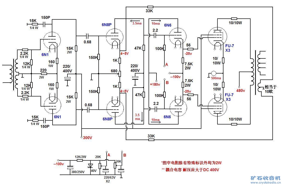

  呵呵,先自我表表功 昨天晚上几乎想了多半宿,今天画了一上午,修改了4次
特别说明:1,末级 是三对FU-7并联,我出于偷懒的目的,只画了一对。2由于没有条件做实物试验,所以一切数据都是根据电子管曲线计算而得,属于“纸上谈兵”... 可能实做出来后有些许的差距,没有关系,可以逐步改进和完善
    对电路有什么疑问或是见解欢迎 一切朋友、老师随时交流、指导
  此全平衡电路应用极性强,后级功放管几乎可以换成绝大多数的没有栅流的管子,比如 FU-19 、FU29、FU-50 .....甚至是 KT66、KT88、6550、EL34 等等... 但需要改变输出变压器的阻抗: FU-7(或者KT66、EL34)变压器初级阻抗为2.4~2.6K  ;fu-19(FU-29)阻抗为4K (此时输出功率在80W左右) fu-50 阻抗为3.2~3.5K    ;kt88、6558 阻抗可取1.8~2.2K     可能不十分精确,但保证能响...  (以上均是3对管子并联的取值,且阳极、帘栅极电压如我图中所示);如果使用KT66、EL34等为了管子的安全需要将阳极电压降至400V
  更正:[color=Black]6N1屏极电阻由10K改为15K ;6N8P屏极电阻由40K改为47K,阴极电位器由520欧改为680欧姆。原图中 6N8P阴极电位器忘记画接地了,感谢乙猪兄指导,现已更正

先不说内容,这图做的极为漂亮的。
制作(简述)       1,末级功放管(807)需要加单独的高压开关。
                    2,灯丝变压器最好独立
                    3,焊接好电路后,先不要连接FU-7 (也就是先断开fu-7栅极的56欧电阻,)单独调整前级
                    4,一定要反复核准 实际供电电路的电压值,与图中误差最好降低到5%以里,以保证管子工作点的精准
                    5,为保证噪声最低,灯丝供电用直流,且用足够截面的双芯屏蔽线连接,一点接地
调整(简述)        1, 先断开反馈回路
                    2,调整6N8P阴极电位器至中点, “A" 、"B" 两个辅助电源的电位器 调整至 输出电压为—30V
                    3,在保证上述“制作过程”的前提下,开机通电,(FU-7高压开关不要打开)
                    4,再次核准包括灯丝在内的所有电压,再次调整 A、B两个电位器,使6N6阴极输出端直流电压为—25V
                    5,在6n6输入端接入示波器 ,电路输入端输入1K赫兹0.2V 交流信号,观察输出信号波形,缓慢增加输入信号幅值,调整6N8P阴极电位器使 上下两个信号波形一致,失真最小
                   6,把示波器移至6N6阴极输出端,重复上述“5”的过程,微调A、B 两个电位器,使输出失真最小...
                                       7,关机,在输出端接上相应阻值的负载(或假负载),接上FU-7的电路;开机,再次测试电压值
                    8,输入端短接,观察负载端波形.. 此时输出噪声应在3毫伏以里为最佳,
                    9,电路输入端输入1K赫兹0.2V 交流信号,观察负载端波形,应该没有自激震荡等现象(如有应立即关机,检修),然后再微调6N8P阴极的电位器 使输出信号失真最小;
                    10,关机,接入反馈电路;开机试听,如果发生震动,应立即关机,对调反馈先的两头;微调反馈电路的33k电阻使声音最适合自己
[ 本帖最后由 海河 于 2009-11-29 12:38 编辑 ]

  电源电路您就自己发挥吧 ,但我建议 +300 和 +180 最好加稳压

回复 5# 海河 的帖子
那就稳吧,可是高反压的管子不好找啊。
 楼主| 发表于 2009-11-29 13:00:12 | 显示全部楼层
原帖由 3141 于 2009-11-29 12:54 发表
那就稳吧,可是高反压的管子不好找啊。
undefined 多个 串联  再用大功率的三极管或者场管扩流
发表于 2009-11-29 13:05:01 | 显示全部楼层
找到了,3DD103E的反压够,耗散功率50瓦,电流3安,反压800伏,应该可以了。

输入兼倒相变压器是关键,3对FU7配对不容易,私下认为家用一对就够用,大功率无疑造成成本的直线上升
