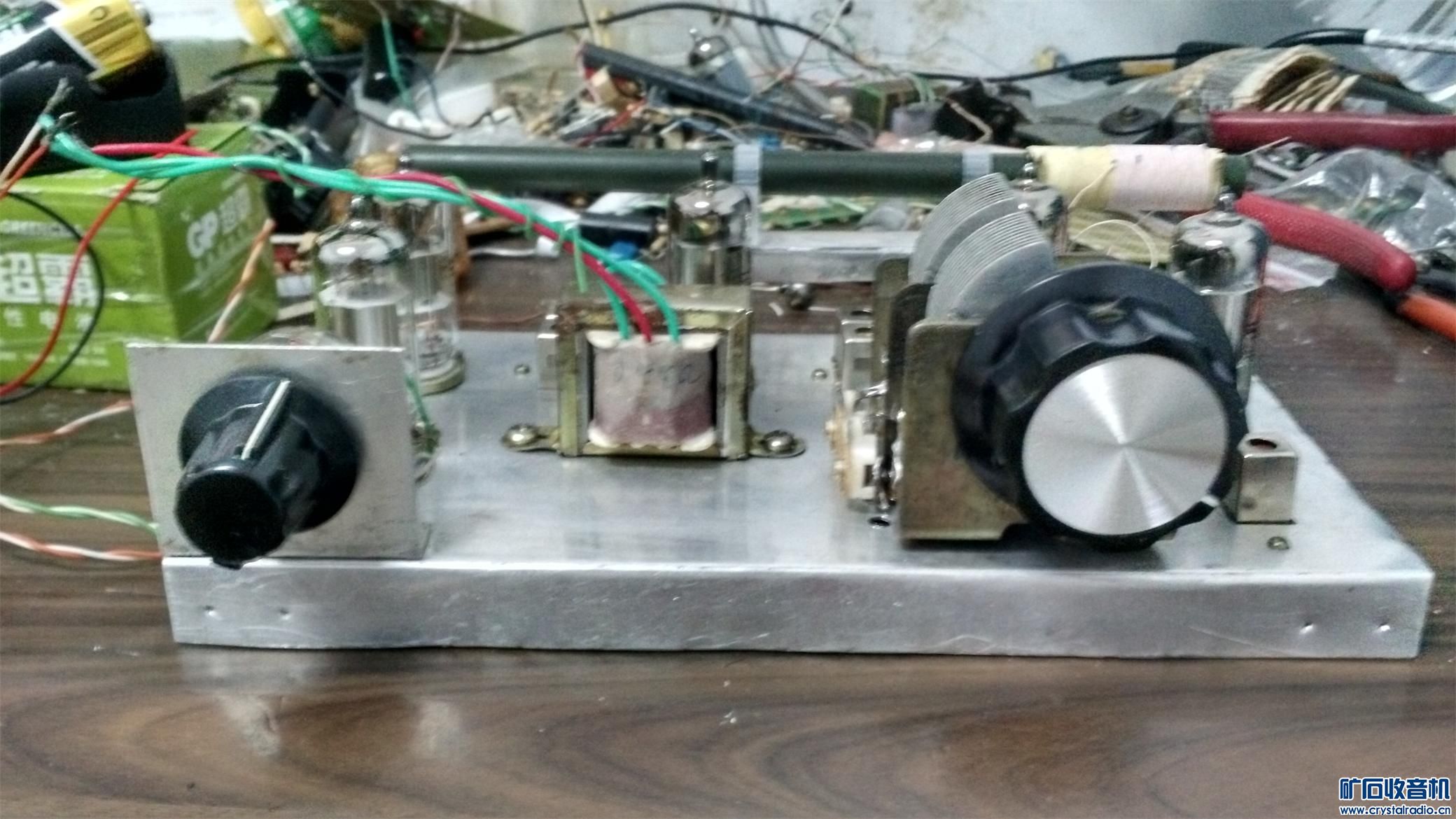

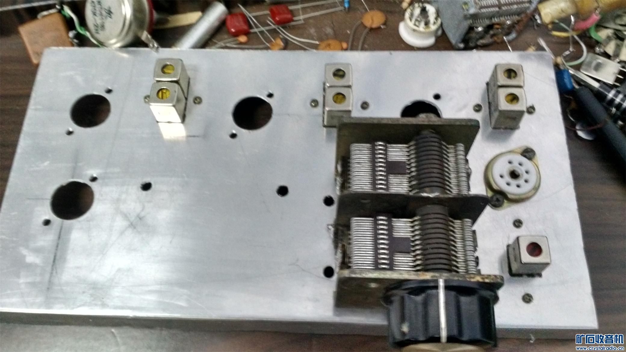

安装过程比较简单无脑,这里重点说说底盘设计规划的问题,还有铝板底盘的具体制作。
对于手里没有台钻的朋友来说,由于精确打孔需要定位,所以对于手电钻一组来说最好不要买太厚的铝板,感觉强度尚可就可以了,太厚了铝板不容易用冲子冲出小坑,因此不易打出准确的孔,这次我买的铝板是0.8毫米的,铁皮剪刀剪起来不费劲儿,用油性笔做好标记,标记好开孔和管座的位置,自己打孔就行了。0.8的铝板可能强度略差一点,必要的时候可以考虑采用一些补强措施。
规划是非常重要的,主要考虑以下几点,首先是要紧凑,由于采用磁性天线,半导体中周和振荡线圈因此收音机的体积可以做的比较小,同时由于接线较短,能够减少分布电容和防止有害交联,对于收音机的工作是有利的。最后一点也是非常重要的,电子管安装的时候要考虑到,第一管座朝向最好一致,这是为了便于连接灯丝电路和各个帘栅电路等,同时下一级电子管的栅极应该正对着上一级电子管的输出,例如屏极电阻或者中周次级线圈的输出端,这样可以有效的缩短下级管栅极和上级管屏极的接线,同时也就减少了分布电容和有害交联,也能减少高频信号损失增加灵敏度。
最初我采用了中周位于机器前边的结构,后来发现不大科学,空间不足,后来我就改用了中周和电子管都布置在底盘后方的结构,加上磁性天线很是紧凑好看,可变和音量电位器中间的部分有时间可以加上一只椭圆的喇叭。
至于音频放大器的具体结构,主要考虑紧凑,接线简单,规整,栅极电路连线较短就可以了。
PS,制作底盘的时候,中周的小方口都是先用电钻打眼儿,再用小锉掏出来的,可把我累坏了。。。。

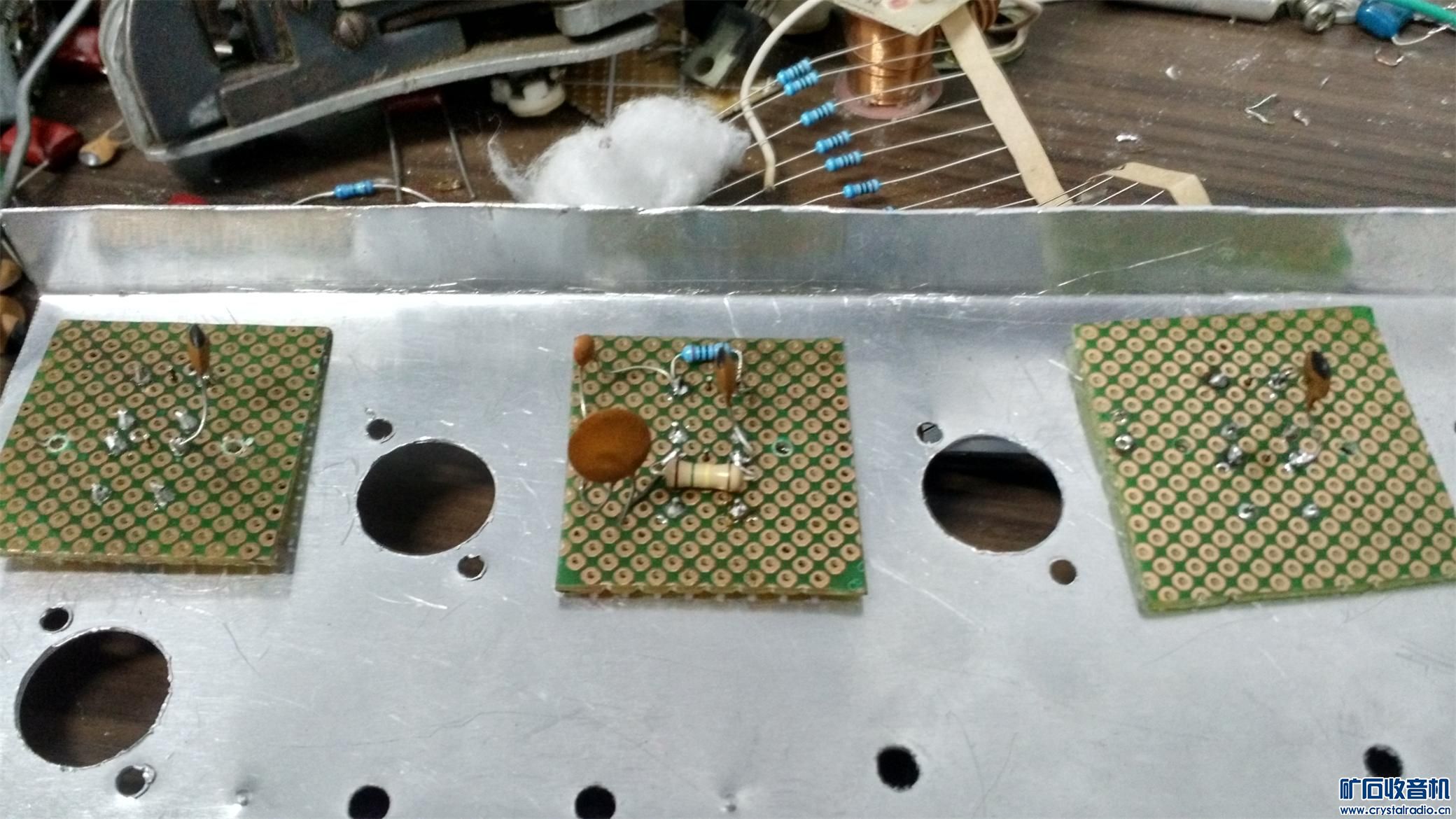

双调谐中周采用了模块化设计,两个小中周都焊在一个洞洞板上,同时耦合电容,和第二中周的并联电阻等也是一同焊接在上边的,同样的,振荡线圈也采用了类似的结构。这样一来可以缩小体积更加紧凑,而来可以剪短引线,减少搭棚焊接点,同时洞洞板的周边空余位置可以当做焊片使用。
大家在采用晶体管中周的时候不妨采用我的办法,有能力制作PCB的朋友也可以制作全PCB结构,或者采用这样的PCB中周模块,同时在PCB周围做出各个连接点焊盘等等,以便于简化接线结构。
