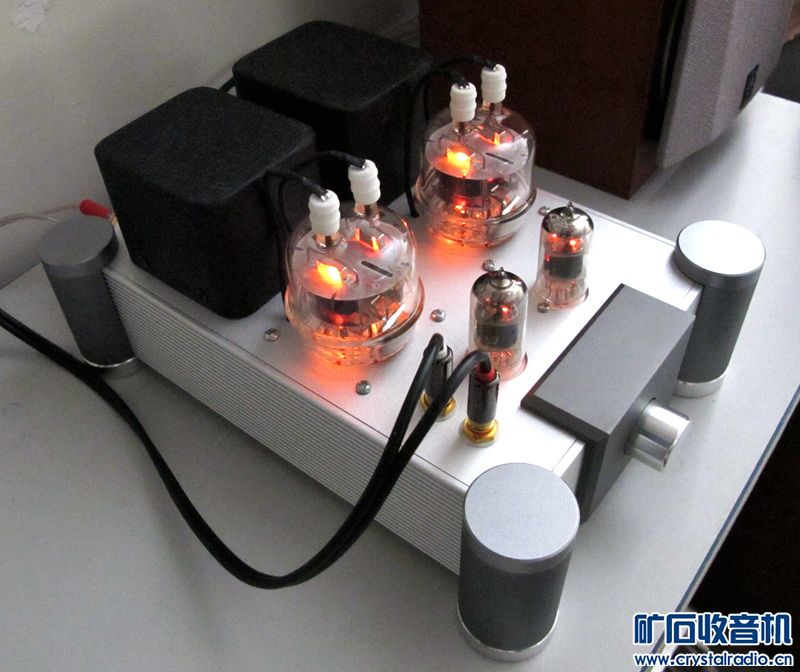

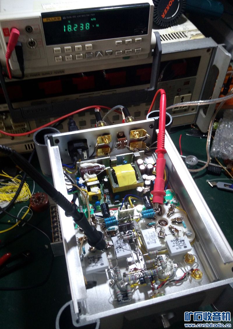

备料半月,上周做完。没想到...FU-32 真给力!低音震撼、中音厚实、高音清亮!

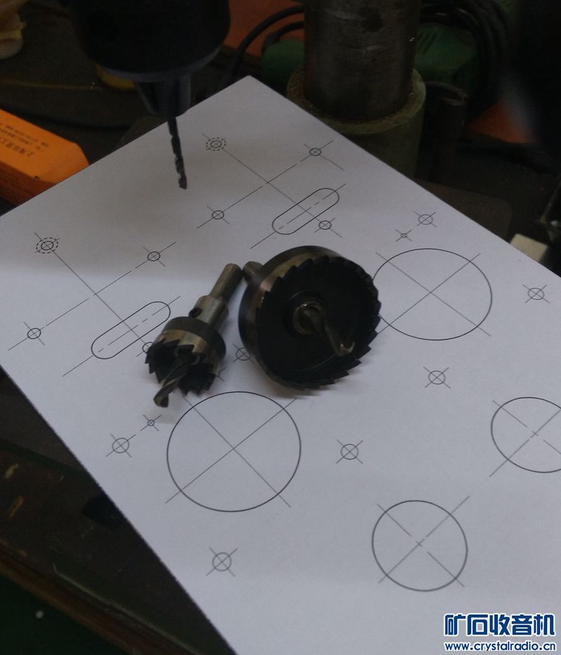

钳工活

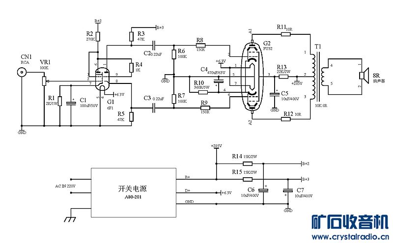

参考“老驾新编”的图...用手上现有的元器件,图中个别元件参数有些变化(都在合理之中),电源用的是开关电源;

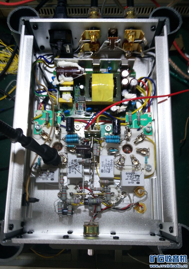

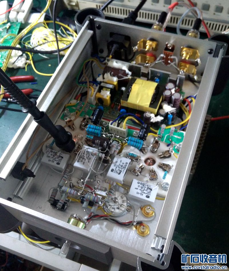

装机...棚焊

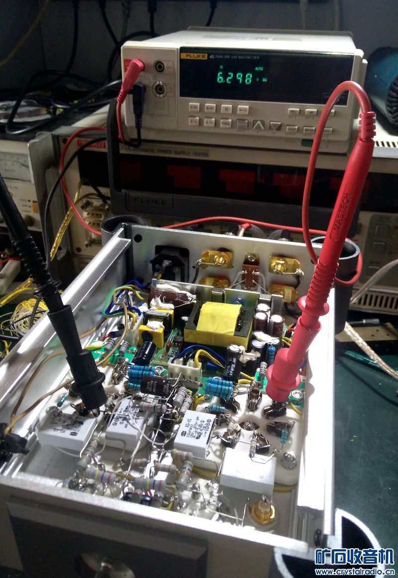

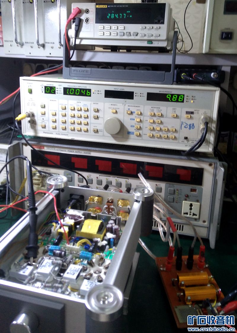

加电测试

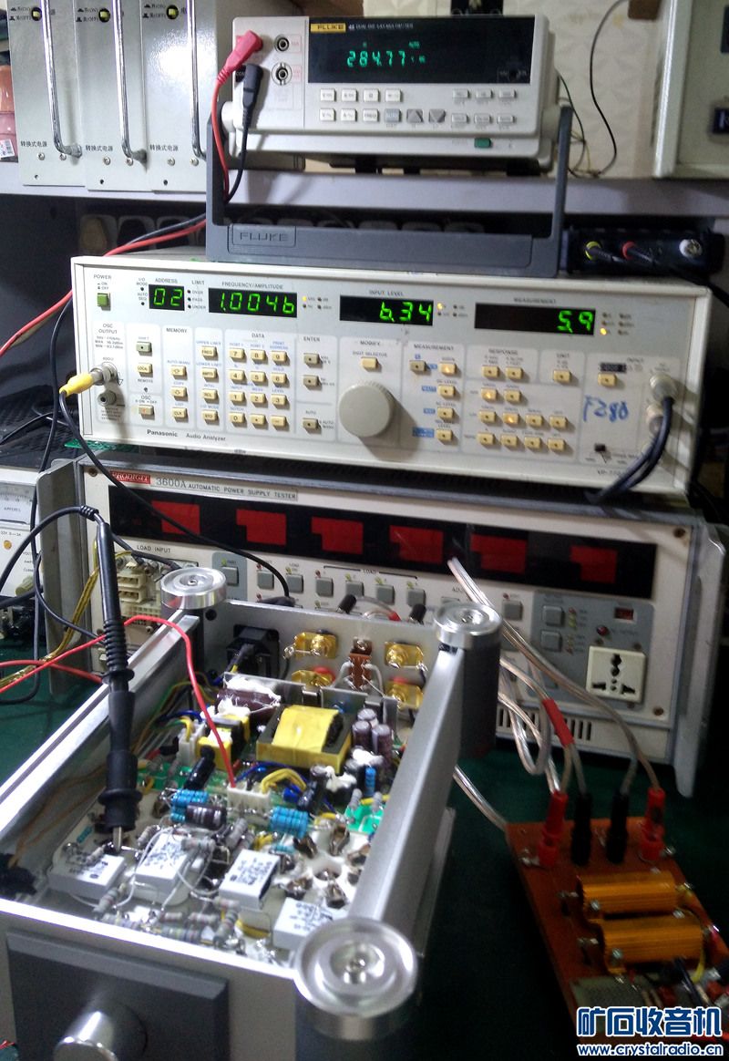

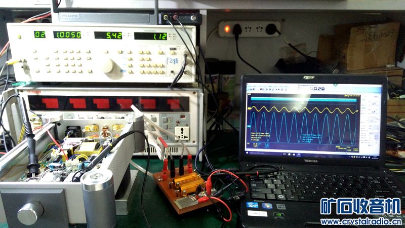

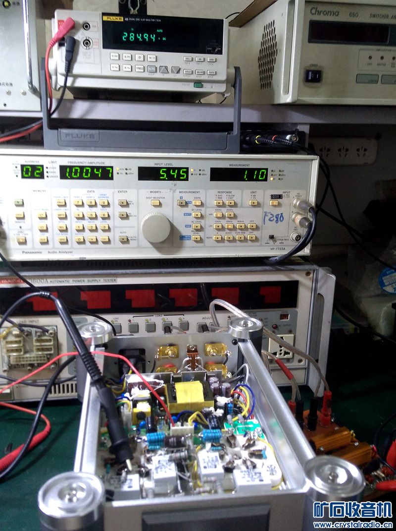

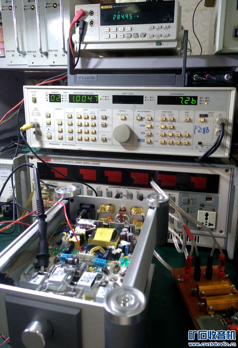

经装调后...指标比我想象的好!7W输出失真度小于1.2%,10W输出失真度小于6%;

发表于 2016-9-26 15:52:18 | 显示全部楼层
高手,做得真漂亮。
发表于 2016-9-26 15:55:45 | 显示全部楼层
手艺专业,工具专业,设备更牛
发表于 2016-9-26 15:56:21 | 显示全部楼层
真的是烧的冒烟了。烫手不
发表于 2016-9-26 16:28:54 | 显示全部楼层
这机器确实漂亮到了极致,跟老驾师傅的做工如出一辙,帖子编辑的也相近。赞!

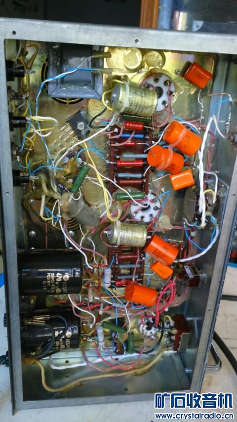

做的很漂亮,赞一个。FU一32的声音自己觉的好听,温暖,有味道,我自己DIy罡32推挽,用的是拆机壳,现丑了。 IMG_20160925_142114_752.jpg IMG_20160925_142144_946.jpg
