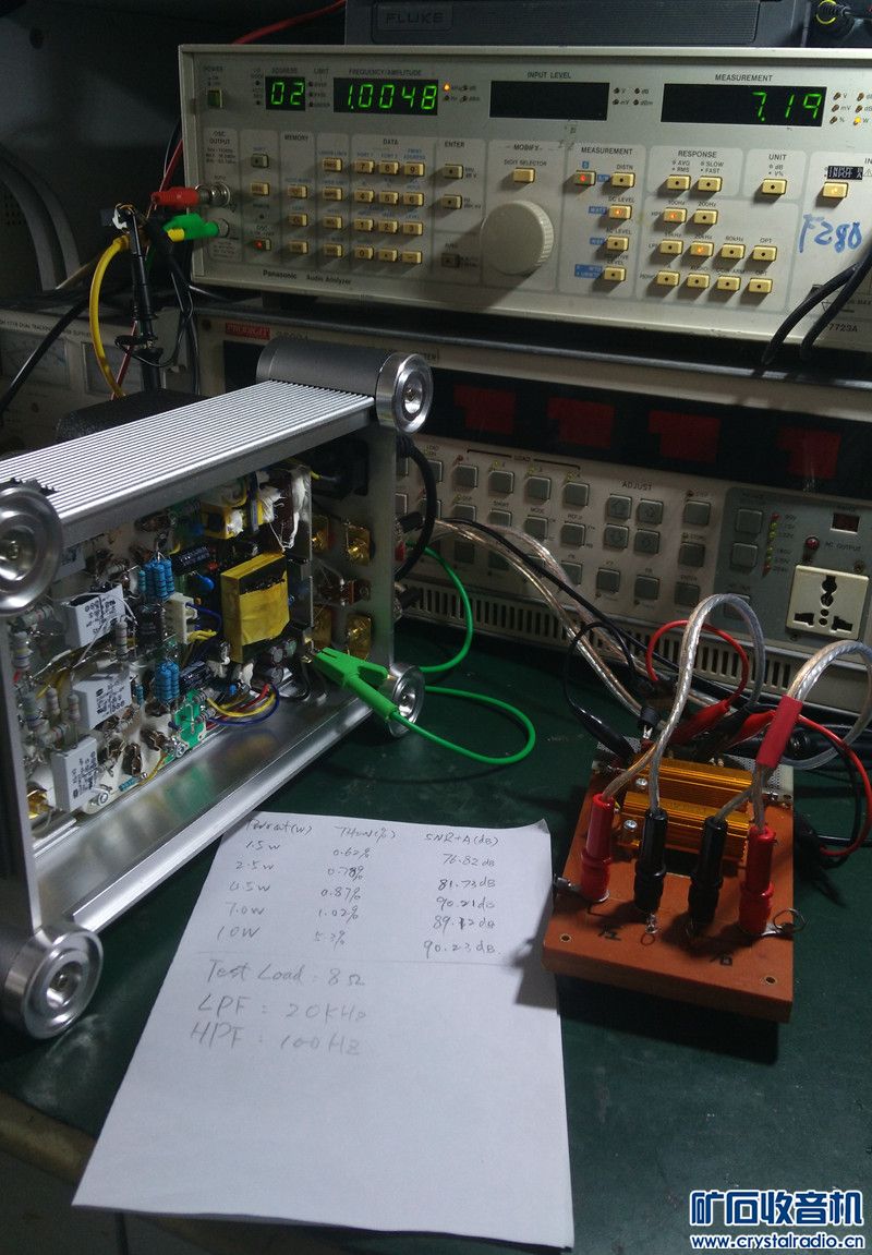

6F1&FU-32 装调完成 想不到...FU-32 真给力!

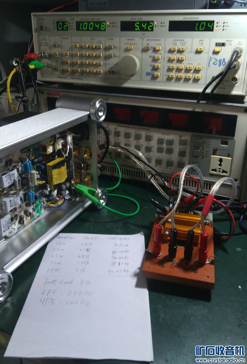

今天下午 测试部分指标 供参考,手机拍照
4.5W...对应是89.12;7W...对应的是90.21.
这胆机 我很有信心!!!
