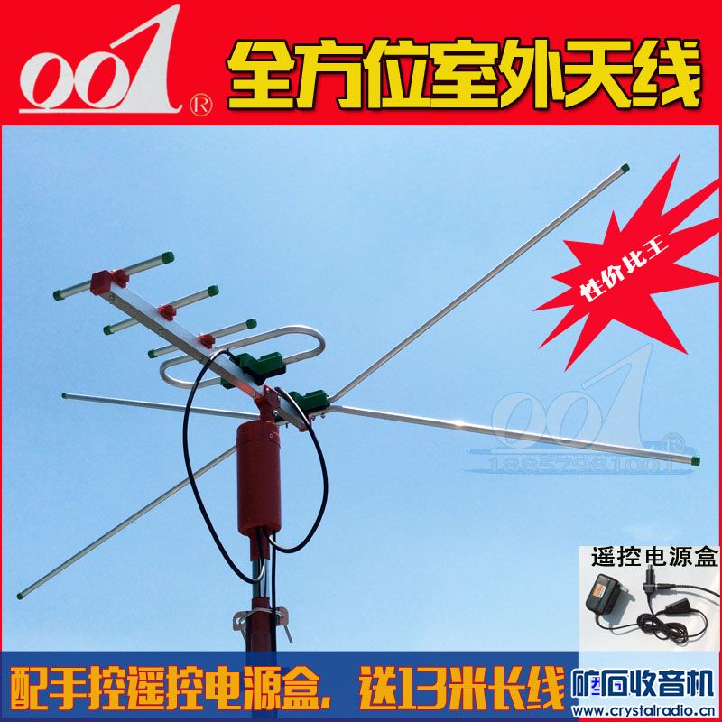

发表于 2017-1-7 17:26:47 | 显示全部楼层
电视的有源室外天线(可旋转的)收听调频不知道怎样,我们这处理18元一个(因室外天线基本没人用了)
发表于 2017-1-7 17:30:00 | 显示全部楼层
就是 这种天线
