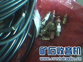

祝贺新版开张,本人的调频收音机早就希望有个室外天线增加接收灵敏度,这不今天刚好去买来电缆和BNC整套插头,天线振子准备用电视机模拟带放大器软体天线改造一下。

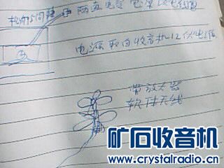

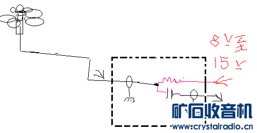

软体天线电源可以从收音机内12伏电源取,要串联直流馈电电感--照着原装电源盒内电感制作或者将它挪到收音机里面,天线芯线要抽取其中高频信号用1000P电容串联,BNC座子就这样在机壳后面打一个孔安装下来,本机机内有75欧馈线照以上线路方法接到哪个端子就好了。
馈线75-5 Q9-BNC
馈线75-5 Q9-BNC

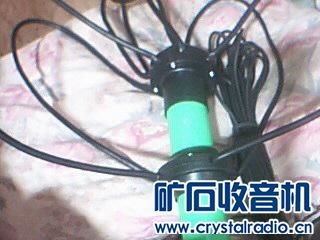

待安装室外天线的红灯2L762
待安装室外天线的红灯2L762
设计改造天线中间电源和构思
设计改造天线中间电源和构思

能贴出放大器电路及参数就更好了,这种软体成品天线VHL段好像是一级9018的放大电路,U段大都是2级三极管放大,单级9018用于FM频段增益大约20db左右吧,高频信号馈线用有线电视信号线75-5和F头比较好,BNC头一般用与视频线连接,期待成品制作出炉结果

刚买回来的天线,大环小环尺寸都严重缩水,最早的尺寸比它大多了现在的大环半径250毫米
刚买的天线
刚买的天线

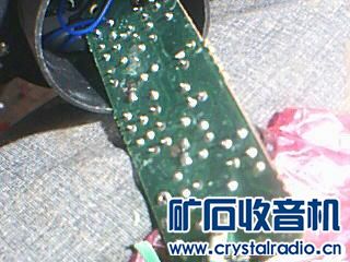

正面没有9018
正面没有9018
背板两颗贴片晶体管
背板两颗贴片晶体管
馈线相连打开收音机电源,天线内电源指示灯亮说明电路正常
连接天线头放大器电源要求这样接
连接天线头放大器电源要求这样接
