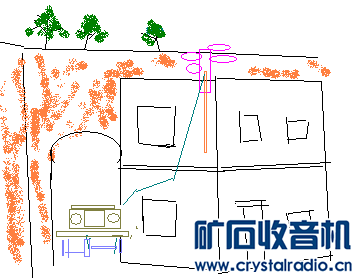

室外天线没能超出地平面两米所以我就画下来,用电脑摄像头够不着,也没有其他取景家伙 上面是庄稼地没法插在地里面
这层关系天线高度没有超出地平面太多
这层关系天线高度没有超出地平面太多

调频信号直线传播,而且播送功率也不大,本来就不是远距离传输的,加室外天线意义不大。

调频信号是直线传播的视距传输频段,在传播中会受地形影响.如果遇到高大的建筑物和山脉就要受到阻挡。另外地球是圆形的,如果发射天线太低,发射距离也就会受到影响。为了增加发射距离,所以调频广播的发射天线要架的很高,以扩大覆盖面积.尽管这样也只能传播一二百公里.甚至还不达不到。在发射功率,天线增益,收发天线间的距离,工作频率及发射天线架设高度一定的情况下,随着接收天线的增加,接收点的场强呈正弦规律变化,也就是说接收天线高度增加,接收场强增大,但增到某个高度时,场强达到最大值2E..若再增加天线高度,场强反而下降。而且民用自架设的天线能有多高?该收不到的还是收不到。
楼主家住窑洞是个特例,调频信号受地形影响,洞里收音和洞外收音信号应该不一样。如果是住楼房或普通住房,室外天线和室内天线收调频台的数量应该相差不多。

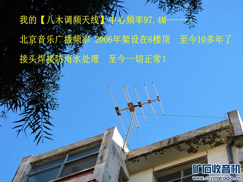

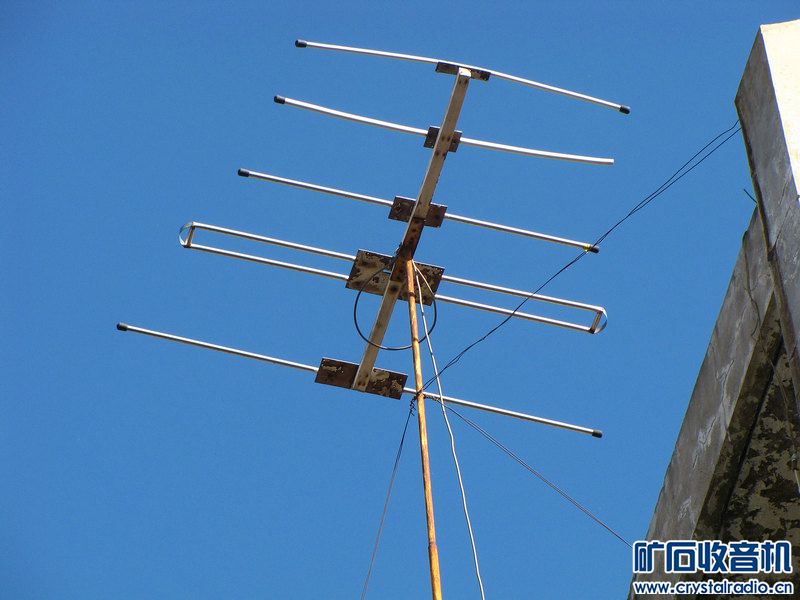

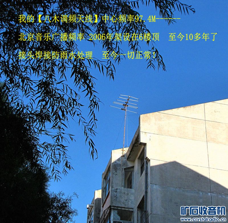

发表于 2016-10-10 09:35:20 | 显示全部楼层
我的【八木调频天线】主要收听北京的调频广播。我们这里距离北京中心直线距离30度公里,收听到的立体声广播节目没有本底噪声,信号清晰稳定!10多年了,【八木调频天线】由于防水处理的好,一直工作正常。
