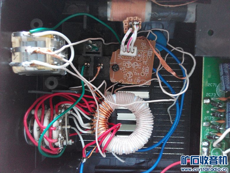

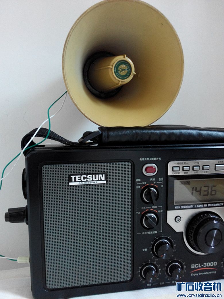

 楼主| 发表于 2016-9-10 11:08:56 | 显示全部楼层
南矿 发表于 2016-9-9 23:42
请上传你的3DQ矿石收音机实物图片和电路图,准备仿制一台,下个月刚好要到你那一带活动,可以亲自实地测试。 ...
3DQ做的矿石收音机实物(将元件安装在BCL3000里面)

发表于 2016-9-10 21:30:32 | 显示全部楼层
老乡好!
      此机最大输出电流是多少?小高音喇叭是如何匹配的?
23:30分后只能用耳机收听了吧?
 楼主| 发表于 2016-9-11 08:37:54 | 显示全部楼层
138139l 发表于 2016-9-10 21:30
老乡好!
23:30分后只能用耳机收听了吧?:ha ...
未测试过电流,小高音喇叭是用SC2-300耳机改的,直接与3DQ相接,23:30分后用耳机塞入耳朵收听效果才最好(我用的是手机耳机)。
