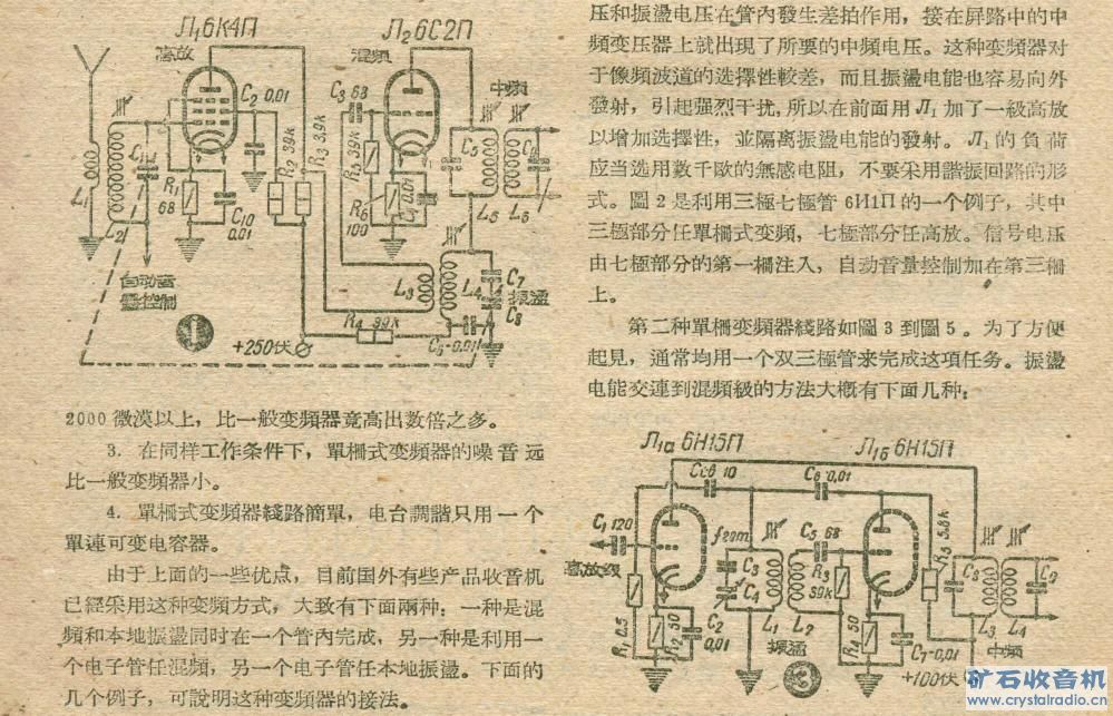

发表于 2010-1-4 23:19:11 | 显示全部楼层
这种三极管变频电路称为单栅变频,有牵扯效应,强台时信号对本振影响较大,严重时本振频率被锁到信号频率上。
可以考虑用小点的耦合电容(10p)。
还有一种办法是让本振工作在1/2频率上,利用二次谐波变频,也可降低对本振的影响。

 楼主| 发表于 2010-1-5 10:18:13 | 显示全部楼层
原帖由 bluethinkksj 于 2010-1-4 23:19 发表
可以考虑用小点的耦合电容(10p)。
还有一种办法是让本振工作在1/2频率上,利用二次谐波变频,也可降低 ...
谢谢大师指点.按您说的改一下试试。
“让本振工作在1/2频率上,利用二次谐波变频,”烦请具体明示怎么调,因为我是个新手,也没什么设备。

发表于 2010-1-5 10:28:31 | 显示全部楼层
原帖由 jzyzm 于 2010-1-5 10:18 发表
谢谢大师指点.按您说的改一下试试。
大师不敢当。
要把本振电感量提高4倍,由于买不到这样的线圈,需要自己绕。
冯报本“超外差式收音机”一书上有自绕本振线圈的数据,在直径25骨架上用绕92圈,1/10出抽头。现在你需要将圈数提高2-3倍。或者用直径50的骨架绕同样的圈数。
如果是短波段,那就容易多了。

发表于 2010-1-5 11:23:21 | 显示全部楼层
刚才又仔细想了一下,在中波段使用二次谐波变频其实不利。
例如,对535千赫的信号,本振频率=(535+465)/2=500千赫,和输入信号的差别很小,更容易被输入信号牵扯。
但是如果是短波信号,比如12兆赫,那么本振频率=(12+0.465)/2约等于6兆赫,和输入信号的差别很大,不容易被输入信号牵扯。而标准的变频电路,本振和信号频率差别不大,就容易被信号牵扯。
你可以试试将本振减弱看看。
再发一篇单栅式变频的文章各各位看看。
[ 本帖最后由 bluethinkksj 于 2010-1-5 11:35 编辑 ]

 楼主| 发表于 2010-1-5 20:56:11 | 显示全部楼层
原帖由 bluethinkksj 于 2010-1-5 11:23 发表
但是如果是短波信号,比如12兆赫,那么本振频率 ...
谢大师再次指教和发的文章,我好好学习一下。
降低振荡除了改小偶合电容和增大线圈电感,加阴极电阻或降低电压是否也可?
