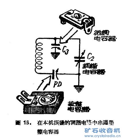

03大师:我接触电子管时间不长,很多地方不明白,请多多指教。线路图是矿坛里介绍的,原封没动做响了。您说的配定电容是不是线圈与双连定片之间的那个电容,以前看了几个商品机线路图,从几百到几千P,便安了垫整电容(位置见图),只是没连。赶明连上看看有什么变化。 20091118.jpg
低端有无台我没注意,好象是吧,双连旋出一半才有台,而且频率位置很窄,象调短波台似的,很难调到。您说是不是跟这个电容有关?
另外在频道中有哼哼台、刺刺台如何解决?音量如何提高?还有沙沙声如何消灭等等------。请大师不吝赐教。

原帖由 jzyzm 于 2009-11-19 22:18 发表
03大师:我接触电子管时间不长,很多地方不明白,请多多指教。线路图是矿坛里介绍的,原封没动做响了。您说的配定电容是不是线圈与双连定片之间的那个电容,以前看了几个商品机线路图,从几百到几千P,便安了垫整电 ...
我建议你还是连上试试,这个电路的振荡部分其实跟用6A2做振荡的本质是一样的。配定电容是为了使得振荡频率和天线连频率相差为一个恒定的465KHZ。当然用调磁心的天线线圈的话,也可以用固定电容
发表于 2009-11-21 12:47:30 | 显示全部楼层
注意 此处的垫整电容就是我前面所说的配定电容。配定是padding的音译
 楼主| 发表于 2009-11-21 13:32:34 | 显示全部楼层
原帖由 pengxn2003 于 2009-11-21 12:44 发表
366882
谢谢大师指点。电整电容我连上了,旋动后,结果音量有所提高。电台信号向低端有了移动。调台不象以前那么难了,宽了点。但出现了高频啸叫,低端有几处鸟叫台,强电台处伴有啸叫。电容旋紧音量提高出现啸叫,旋松音量减小啸叫消失。矛盾啊!不知如何是好?

原帖由 pengxn2003 于 2009-11-23 12:03 发表
不正常。
高频啸叫是在哪里发生的?调节可变电容有无反应?
您所说的“电容旋紧音量提高出现啸叫,旋松音量减小啸叫消失。”是什么意思?
调半可变和中周,啸叫明显减小,甚至消失。
电整电容旋紧是片与片之间压紧(是不是容量加大了),灵敏度提高,电台位置相应移动。反之情况相反。
连上电整电容的确声大了,低端有了两个台,只是663频率的台声音小点。

发表于 2009-11-26 15:45:30 | 显示全部楼层
原帖由 jzyzm 于 2009-11-23 21:02 发表
连上电整电容的确声大了,低端有了两个台,只是663频率的台声音 ...
不可不可!
现在中周多半已经调乱……
对于缺少经验的人 还是弄一个信号发生器来矫正会好很多
先调准中频,然后再调节振荡的高低端。低端用垫整电容调节,高端用半可变调节。
这个准确以后,调节天线线圈部分使之准确
