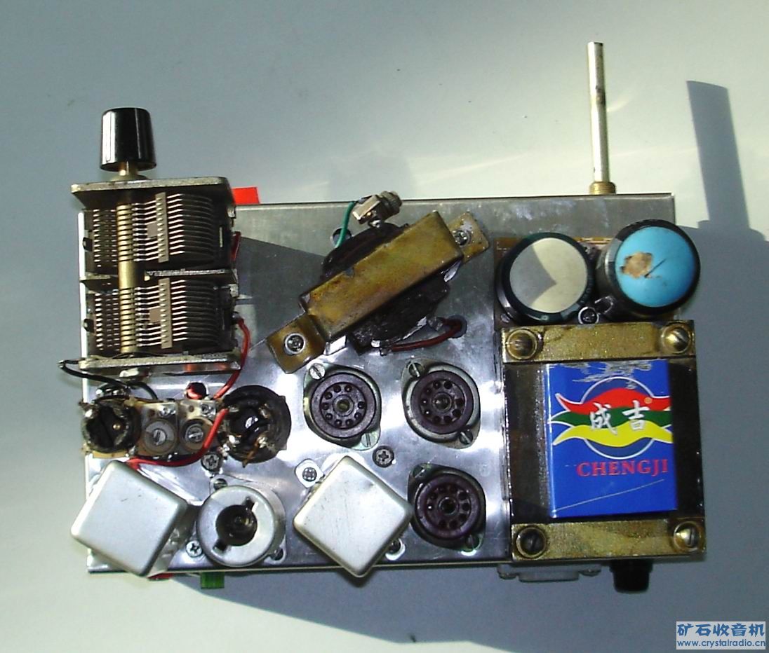

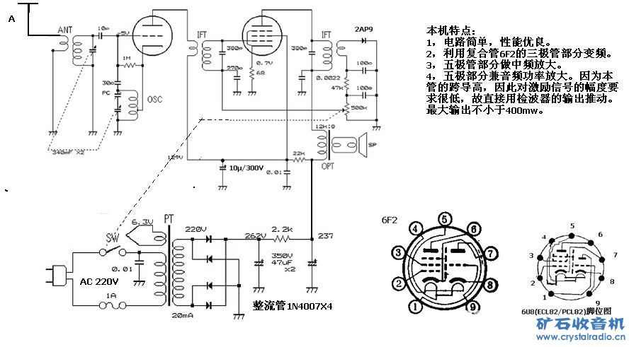

响了!响了!牛年就是牛。继6N1小功放DIY成功后(见图),
今天用6F2胆管DIY的单灯中波收音机又告捷。
当按线路图最后一次检查完焊接情况后,接上电源和天线,哆哆梭梭打开开关,又量了一遍各处电压,确定基本正常,此时喇叭有哗哗的流水声,旋动可变电容,不时的出现呼呼声、都都声,其中夹杂着当地几个电台广播声。到此心脏从嗓子眼回到胸腔,长呼了一口气,一屁股坐在板凳上,数十天的功夫总算没白费。
下面向各位汇报DIY的过程:

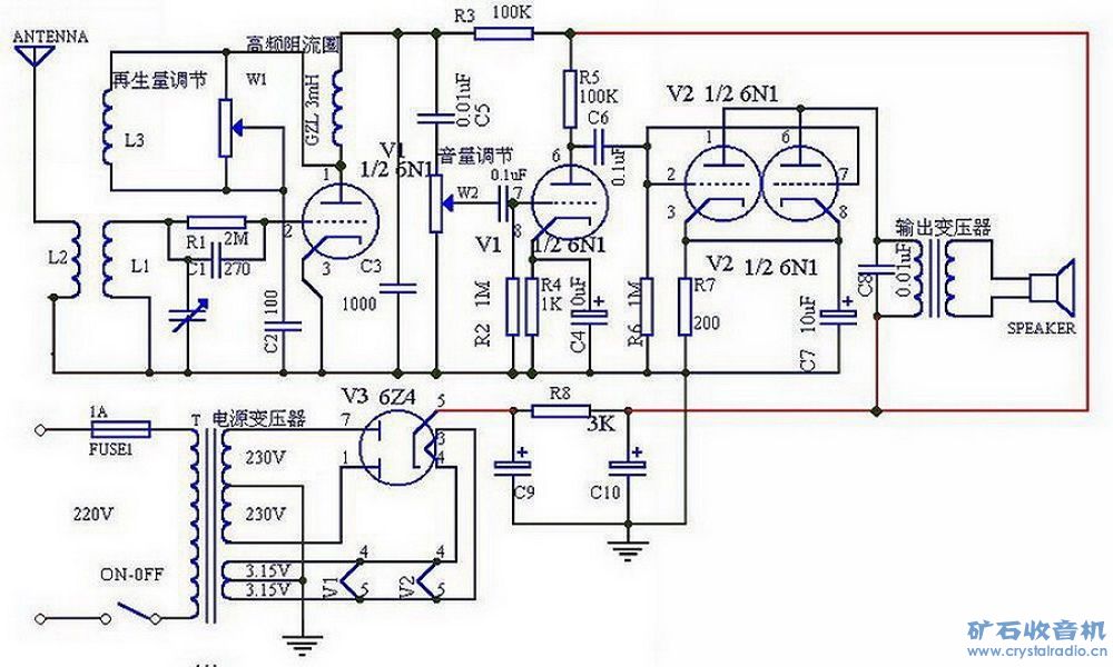

一、选定的线路图:
二、零件基本是老件,除了6F2以外都是在地摊淘的,总费用没有超过30大米。其中比较贵的是电牛(DB-30-3型)9米、双连5米、输出牛4米,其它的也就是1--2米往下。
底盘是找朋友加工的:

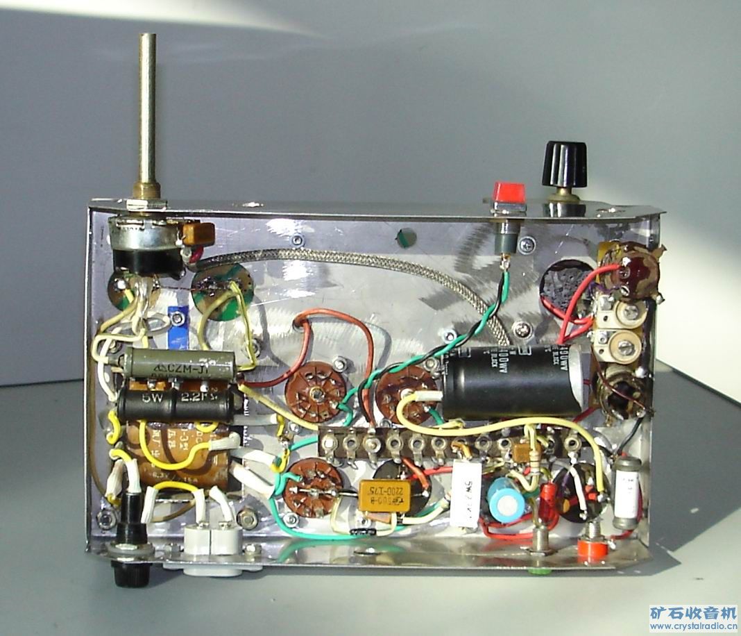

三、安装焊接还是老战术,昨天焊一个件,今天焊一条线,明天还得改一下。但每完成一项都在线路图上用红笔描一下记录下来,省着过后忘了。零件数值完全按图一点不差。全部装完后少不了检查几编。

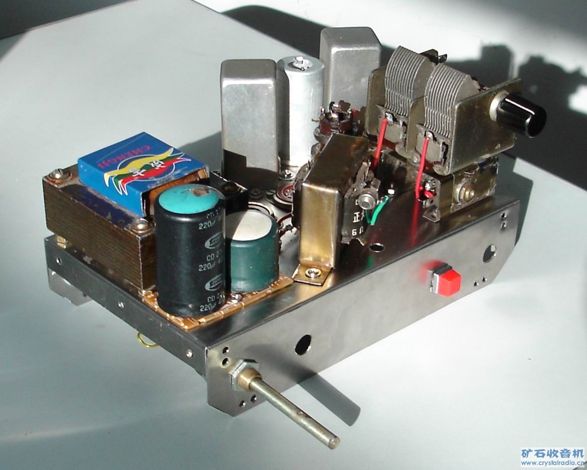

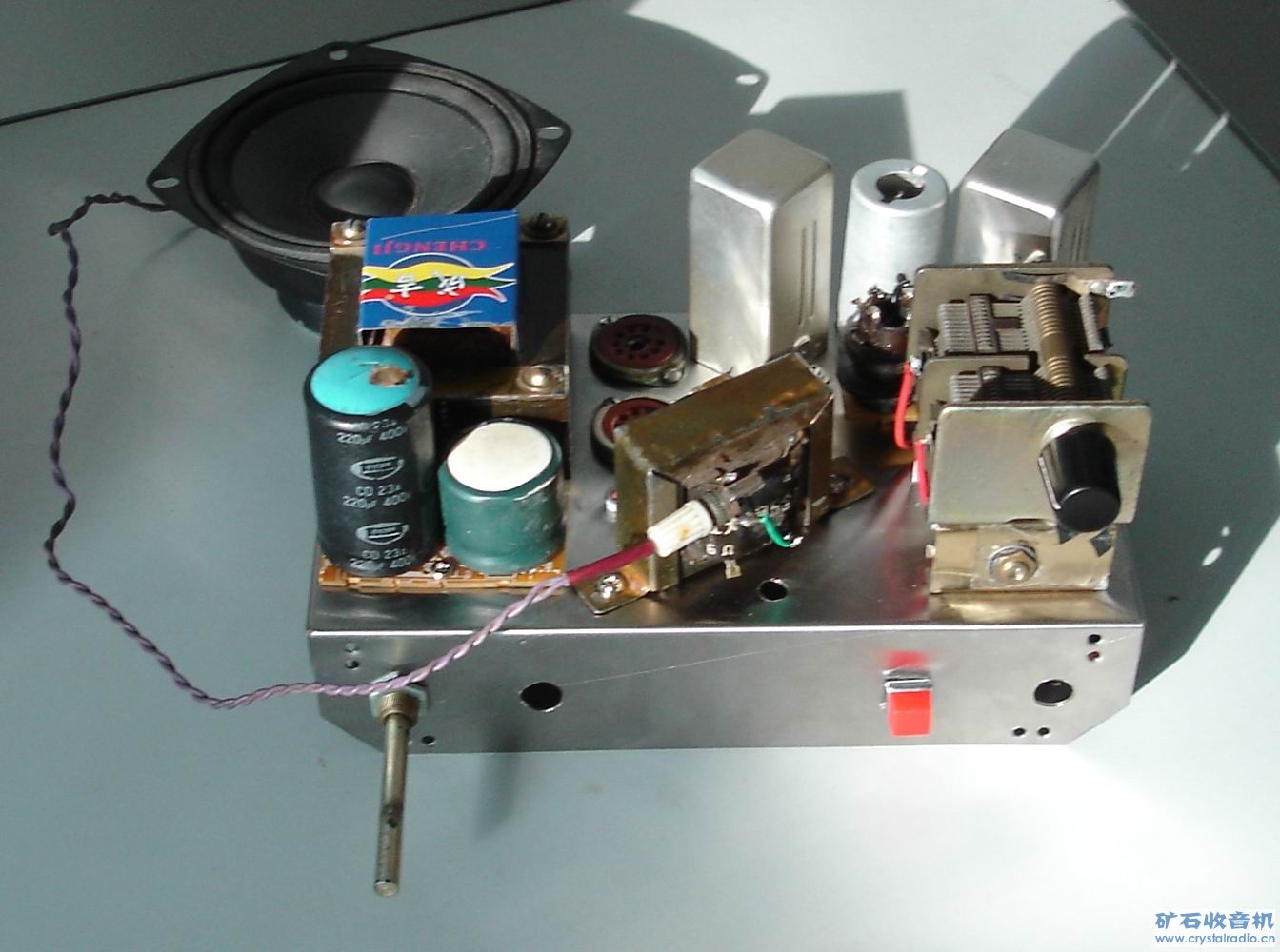

四、总装图如下:
五、具体电压测量结果:
电牛次级:220伏,全波整流后达到300伏,经过2.2K电阻减少到270伏,经过22K电阻减少到130伏,灯丝电压6.5伏。
6F2管五级部分:屏极270伏,阴极0.3伏,栅极-0.1伏。
     三级部分:屏极130伏,阴极0  伏,栅极-6.1伏。
六、收音情况:简单调试(没用仪器)后,拖一根2米长天线,靠近窗户声大,屋里声小,还不如袖珍半导体声大。
开机伴有交流声,20多秒后消失,随之而来是沙沙声,调到有台处或哼哼叫处沙沙声消失。广播声发闷,不透亮,有时伴有呜呜低频啸叫。
七、下步打算先把接线调整缕顺一下,仔细统调。再加装低放和短波,安上指示灯(6E2),最后整个仿古机箱。
八、感觉有几个问题烦请各位高人指点迷经。
1、加装低放是一个管(6P1)好,还是两个管(6N1、6P1)好,高频部分的电路怎么改?
2、现在状况怎样排除干扰,提高音量,使声音圆润透亮?
3,现用的输出牛不知配什么管的,初级两组线圈,1、2、3一组,4、5一组,两组不通,阻值差不多。我用的是   4、5那一组,怎么接更好?能否两组串联?
4、垫整电容用不用连上,我已安在双连底座上。
5、屏极电压好象高点,降低到多少为好?
6、6F2三级部分用不用接阴极电阻,接多大的?
7、零件位置需不需要调整?
九、各位高人还发现什么不对的地方一并指教。

此图好像光说不练大师也试验了 不知道他的情况怎样??
楼主厉害

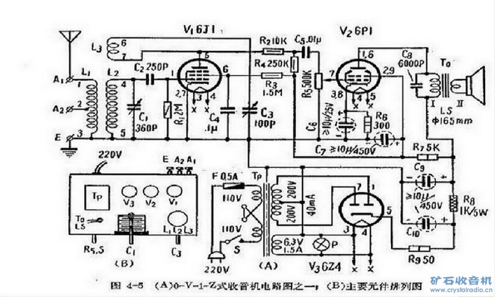

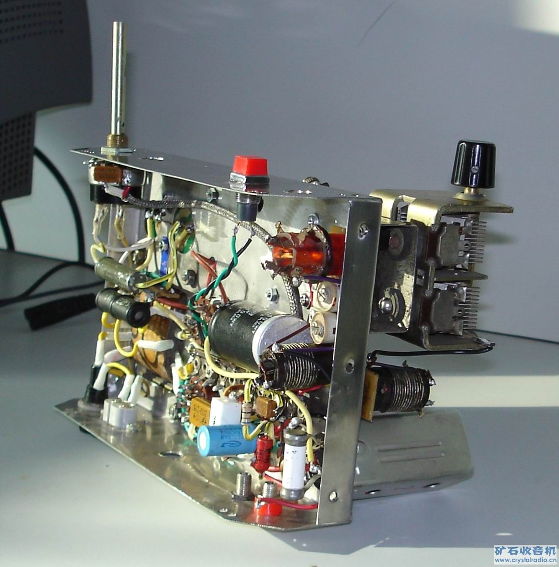

发表于 2009-11-18 19:02:14 | 显示全部楼层

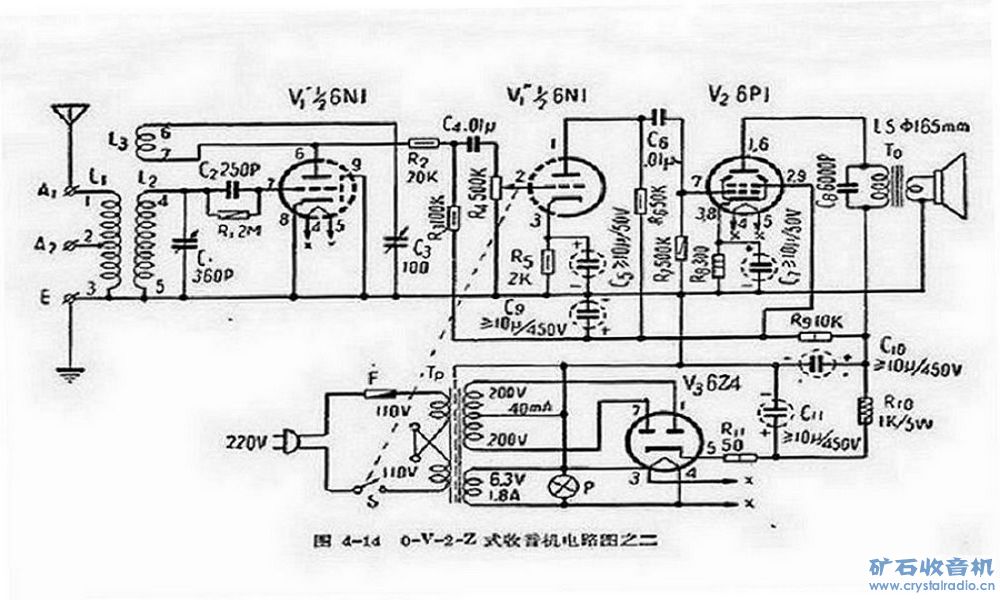

上几个图:
[ 本帖最后由 Tieg3023 于 2009-11-18 19:06 编辑 ]

发表于 2009-11-18 21:16:49 | 显示全部楼层
漂亮!把电位器旋柄锯短点就好了。

发表于 2009-11-19 08:43:15 | 显示全部楼层
DIY要顶!220uF/400V电容还要开盖检查是否爆顶?

发表于 2009-11-19 12:27:16 | 显示全部楼层
用这种空心的振荡线圈却似乎没有用配定电容?
怎么解决的期待楼主解答
