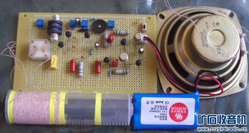

前苏联9管机电路

csw1 发表于 2016-9-7 16:45
第2级工作点调不出来,可适当提高T3的下偏流电阻(R5)5.1k的阻值,然后再调。
其实,因为一时没找到5.1k,我已经用了7.5k。好的,我再试试。谢谢指点。
发表于 2016-9-7 20:38:38 | 显示全部楼层
先要有心理准备,没有变频中放的电路,起码在选择性,高、低端灵敏度的均衡性方面会受到限制。
 楼主| 发表于 2016-9-8 09:30:00 | 显示全部楼层
版主所言极是!昨天晚上,我用6个9015,2个9013试了一下,响倒是响了,但是只能收当地3个台(应该收5个),而且音量、音色都一般,可变电容器的一端还有强烈的自激,给我的感觉,需要调试的地方很多,诸如磁棒天线匝数,高频扼流圈(我先是用了一个陶瓷骨架、中间加了一个3*6磁芯,蜂房三段绕制的高扼圈,2.18毫亨,效果一般,后又并联了一个电感6.8毫亨的磁环高扼圈,效果却意外好了不少)上下偏流等,都需要进一步尝试,而我隐约感到前途不是很光明。有继续折腾该机的时间,不如继续折腾超外差更有意义。我想暂时放放,等有空闲无事可做了,再按电路要求,用锗管做一次“标准的”尝试。感谢版主关注指导。
以下是用3DG110、3AX25B和9系列硅管两次尝试的电路板图片——
