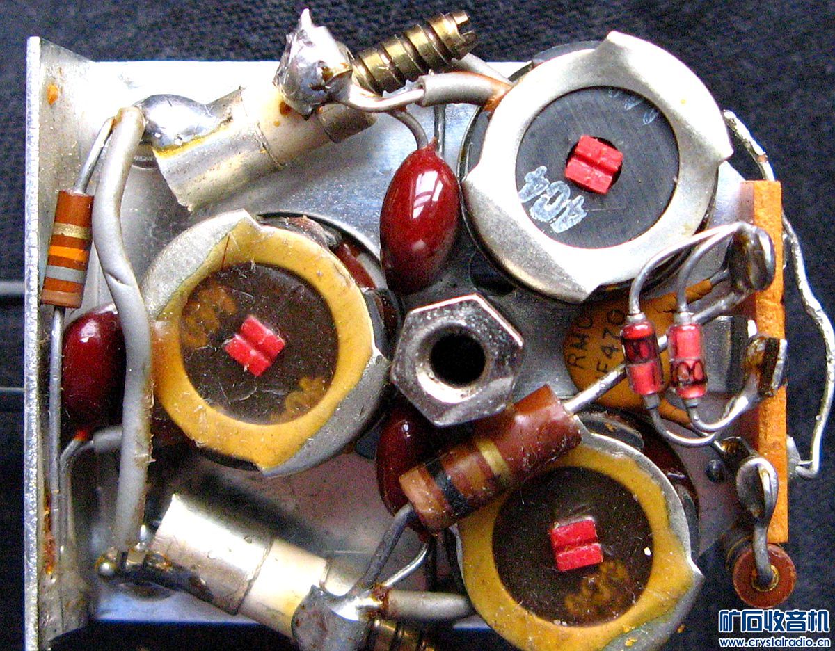

仿制 马10B 中周 最简单???

US123 发表于 2016-8-31 20:29
仿制 马10B 中周 最简单???
是中周吗?鲜见的东西,学习了。

发表于 2016-9-1 05:47:50 | 显示全部楼层
lstvcss 发表于 2016-8-31 22:01
是中周吗?鲜见的东西,学习了。
这是 马兰士 10B 收音头 之中周

US123 发表于 2016-9-1 05:47
这是 马兰士 10B 收音头 之中周
      难得的资料,谢谢您!就原理图上看这个中周的功能和普通中周是一样的,负责选频及前后级的匹配与藕合,但从电路中的这个所谓的中周结构看,它实际上却是一个三阶带通虑波器(恰好我正在做类似这种带通滤波器的解剖研究),不知道电路中设这么多级中放,是因增益低的原因,还是提高机器的选择性与灵敏度的需要?
      另外,滤波器图片中的两个电阻上的色环不太好辨别,我看看好像一个是18K,另一个是100欧,剩下的那个猜猜至少在100K以上。您可能确认一下?

      近一段时间,在下一直在想的一个问题是:能不能不用这种双管或单非直藕合式中周,而用一种直藕式器件来代替目前惯用的中周呢?当然,此前我也做过用10.7MHz(200K带宽)的三端淘瓷滤波器的混合式中周,虽能用,但总觉得不够理想,于是就想到了用多阶LC带通滤波器来试,没想到楼上这位仁兄却不早不迟帖出了马兰士10B的中周图片,这不正是我想要玩的那个东西吗?今天中午,就把这个东西上仪器初初扫了一下,详见波形(尚不理想,但可再调),似乎可以上电路试试。
