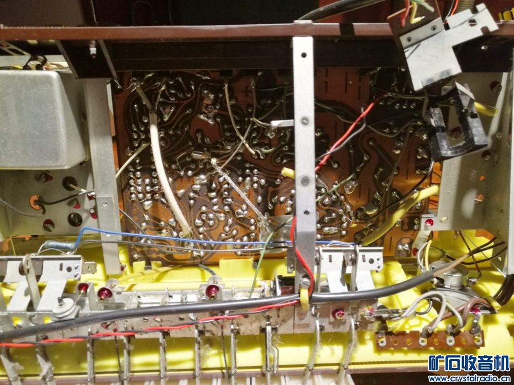

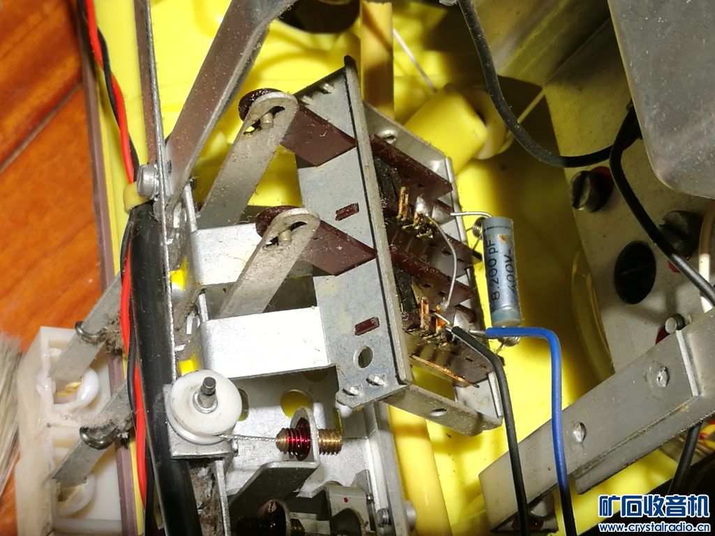

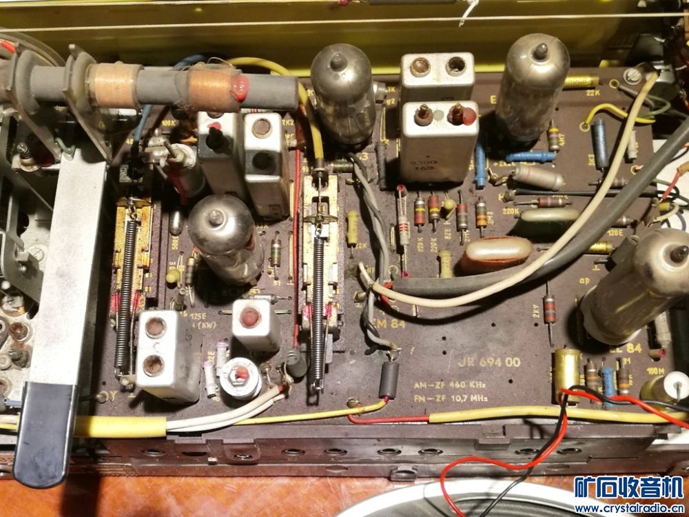

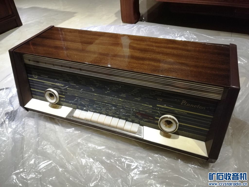

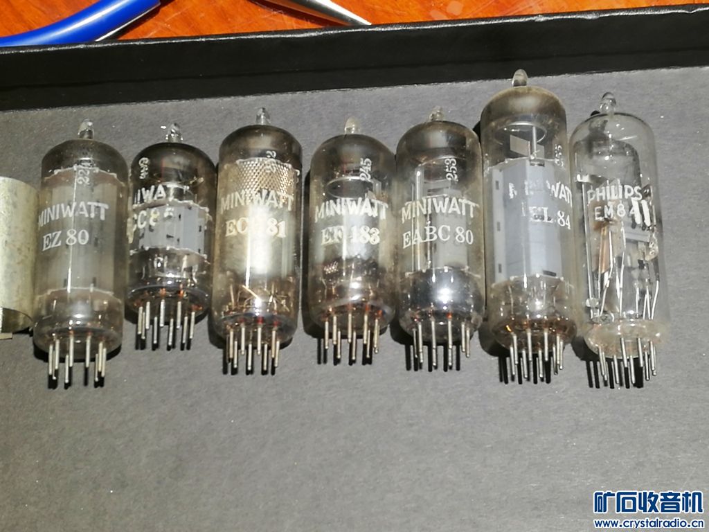

      一周前,在下淘得B4A33A/OO菲利蒲电子管机一台,对此心怀好感。收货后,仅从外观看觉得还行,又上电闻其声,咋一听的确有它的特色,论其声音,最让个人有明显感觉的是那羞涩的声音,似乎总是和我保持一段距离,而不肯走到前面来一样,但却很耐听,难道这就是所谓德机的声音?

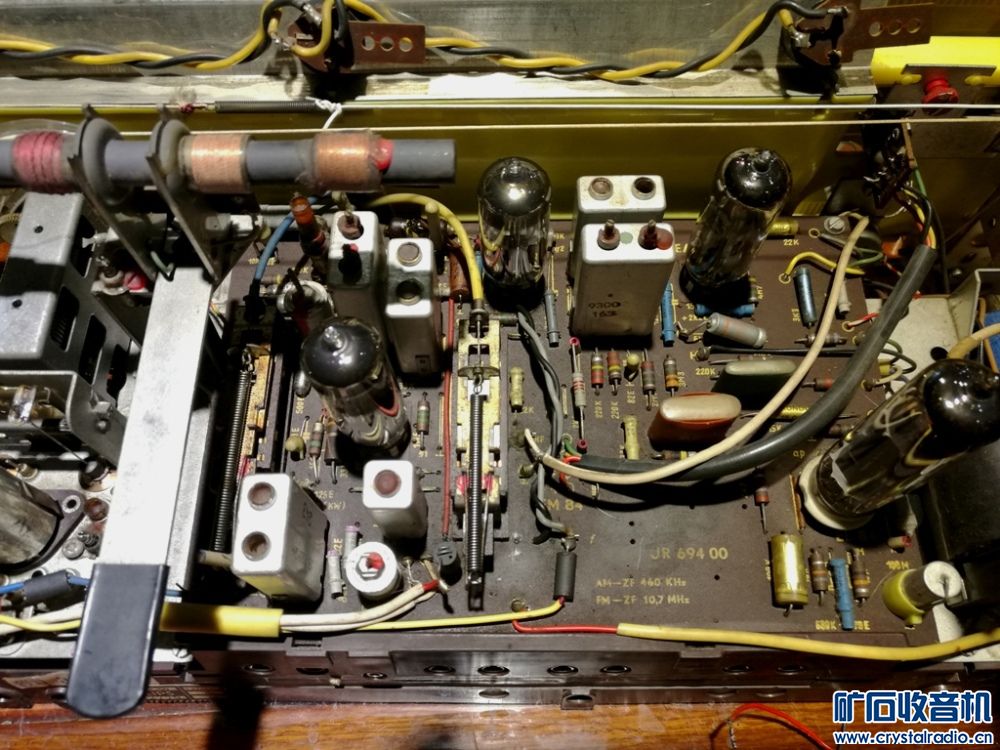

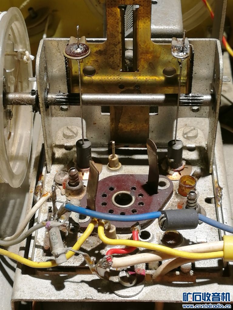

      为了确保长期使用,且有想法将其FM频段的频率上限,从104MHz延展108MHz,遂应将机器做个打理,顺便研究一下调谐系统的工作机理。经这几天的初步研究,对延展FM频段的事,虽然有一些可行的想法,但当我仔细打量了机芯细节后,觉得效果不甚满意。于是,在下最终还是(暂时)中止了这种改造的想法。

调频调谐是调感的。与调幅分开了。

      据我观察,该机FM向上扩频4MHz的想法,从调感行程看似乎还有改造的空间,估计调宽4MHz问题不大。但这样做必须要满足以下几个条件:一是驱动调感机构的齿条要进行另外加工,得加长,这可是精细的机械加工(不是我的强项);二是调谐轮得换调小一圈或通过修整,使其周长变小,弥补相同刻度板有效行程长度下,增大FM高频头的调感长度, 以延展频率至108MHz;三是原来刻度板上的88-104MHz刻度不能再使用了,得另制88-108MHz的刻度条,但只能将此新制的刻度条嵌入在刻度指针后,灯光反光板之前(除非用透明的新刻度纸条粘到原刻度板上),但其固定难度比较大。这方案看似简单可行,但工程量可真的不小,搞得不好反而弄巧成拙,所以说,我想即使按此方案做了,对于原机来说,效果也不甚满意。您说呢?
