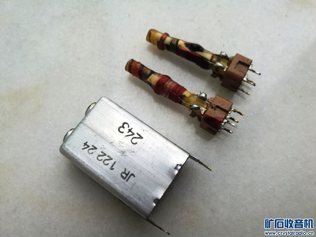

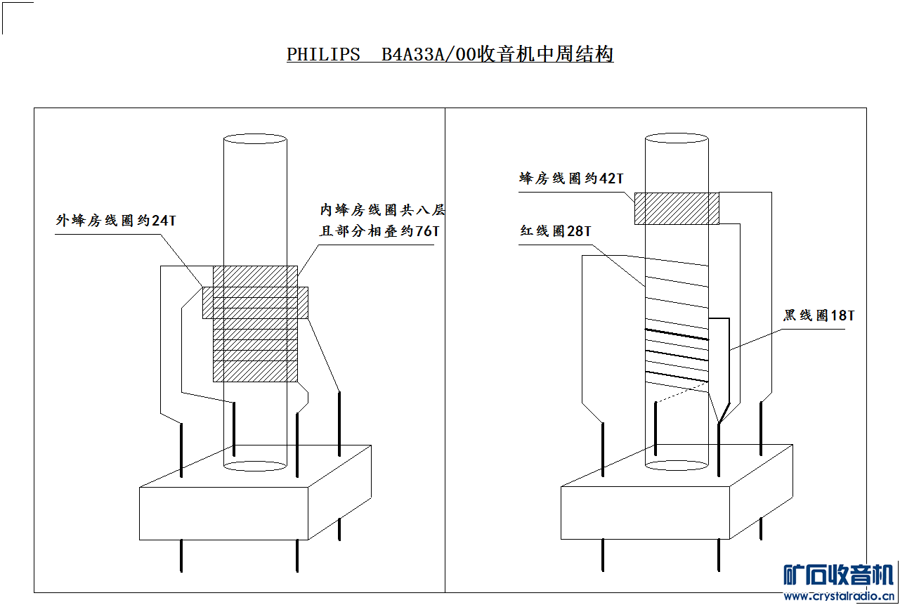

      今早,解剖了其中的一只中周,结果中周的内部结构及线圈的绕制手法很特别,且完全出乎我的意料,因至今还未找到该机的电路原理图,在下只好拿着放大镜,将其整理了一下,画了一张线圈绕制图,现将有关的图片都发上来,请大家围观并分析。

 楼主| 发表于 2016-8-31 11:54:09 | 显示全部楼层
tassadar 发表于 2016-8-31 11:12
这种机器没有仿制中周的必要,它的中周还没你微型中周性能好呢,毕竟技术是进步的。除非开模(168re)
对于 ...
研看了中周的结构,我觉得您说的有道理,看来是没什么必要去模仿了。

哦,那就不为难仁兄了!其实,我已要到了三套不同的中周,因G20还在路上。
