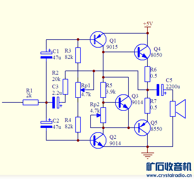

请教一个小功放电路的调整
发表于 2016-9-4 07:12:46 | 显示全部楼层
qkbest 发表于 2016-9-4 01:52
谢谢老师来指导,请问为何要“断开R1R2与输出管中点的连接”?
我觉得这个电路的关键在于T3T4倍塔值的匹配和电路结构的对称性。去掉R3前级偏流相同,调试简单贝塔值的小偏差用偏流能纠正,使中点电压保持不变,由于电路的电压增益并不太大,温度稳定性还是可以的。电路保持对称了,断开中点想验证一下稳定性,发现影响也不明显。使用5Ⅴ开关电源,没有测试电源变化的影响。
发表于 2016-9-4 12:50:29 | 显示全部楼层
这样改就全对称了,当然要求器件参数也要对称性好些。

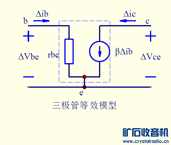

呵呵,三极管的等效模型是什么?难道EC间不是等效成受基极电流控制的电流源?那么如果恒定了基极电流那集电极电流不就“恒定”了吗?EC间既然是电流“恒定”了的电流源,难道不可以称恒流源吗?(虽然其“恒”的性能有限——因为没有电流负反馈)一定非要教科书上明确地写明有这样的“恒流源”吗?其实,叫不叫“恒流源”又有什么关系呢?只要其等效阻抗比普通电阻大得多(同样的压降下)就足够了,应用的场合合适就好。电路都是拿来用的,也不是非要争个“恒流源”的名称!!!更何况现实中又有哪个“恒流源”是真正的“恒”流了呢?哪怕是等效阻抗达到1T或更大又怎么样,毕竟没有达到理想的无穷大!只是电流变化很微小(甚至测量不出),但也不是真正的理想“恒”流呀!!!
