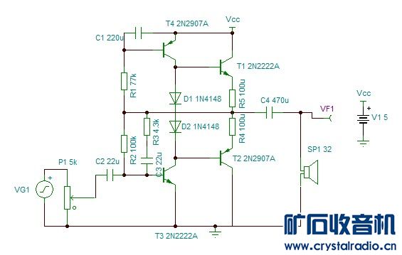

请教一个小功放电路的调整

sheng009 发表于 2016-8-29 16:16
T4怎么构成的恒流源?
我觉得不是恒流源,反正我的教科书上没见过这种恒流源。

qkbest 发表于 2016-8-29 15:17
原电路没有这两个电阻,为了仿真时观察两个推挽管的静态电流,加了两个100微欧的电阻。
那您在这两个 100 微欧的电阻上分别得到了多少电压值?
非常小,甲乙类状态不到1微伏

qzlbwang 发表于 2016-8-29 16:20
近似“恒流”而已——T4的发射结并联上了大电容——基射间电压基本保持恒定——基极电流基本恒定——集电 ...
应该是这样的,电容两端低电位时放电电流很小,可基本保持恒压。
发表于 2016-8-29 19:13:50 | 显示全部楼层
也可换一种解释:
   RC的时间常数非常大(达10秒,对应的转折频率为0.0159Hz,即便考虑T4的输入电阻的影响,其时间常数也达0.x秒,对应的转折频率也是1Hz左右,这对于音频来说也算可以认为滤除干净了),所以非直流成分基本被滤除了,只剩下直流成分。那么流经T4基极的电流也就基本不变了,而三极管的模型就是电流控制的电流源,所以集电极电流也就近似“恒流”了。
   其实,所谓“恒流”是相对的。因为这个所谓的“恒流源”没有电流负反馈,恒流效果上也比一般书上所见的带有电流负反馈的恒流源的差些,所以书上一般不会介绍。该“恒流”只是利用了三极管集电极输出特性的自然特性——近似于X轴平行——CE间电压大范围变化时集电极电流变化很小(@基极电流不变的情况下)。但其也有个特点——最低压降可以很小(近似等于饱和压降)。这个特点用在这里比较合适。

zhke 发表于 2016-8-29 19:28
LZ给测下T4 CE两端的电压是多少?
肯定不是0.3伏

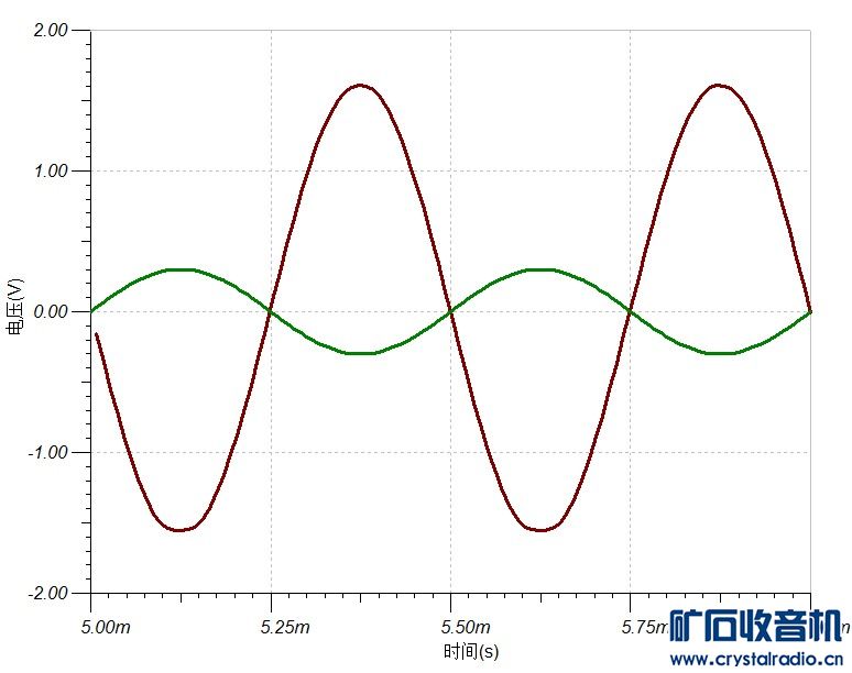

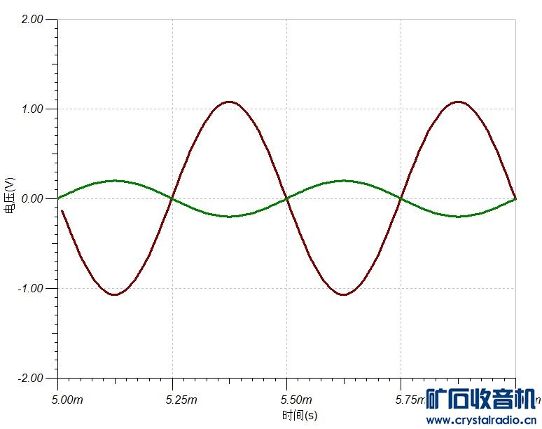

 楼主| 发表于 2016-8-30 05:11:07 来自手机 | 显示全部楼层
LZ给测下T4 CE两端的电压是多少?
我回家测测,仿真文件在家里
 楼主| 发表于 2016-9-2 23:41:55 | 显示全部楼层
LZ给测下T4 CE两端的电压是多少?
朋友你好,我回家后忙了几天没开电脑,今天特来汇报,在仿真中T4的CE两端电压是1.51V。您问这个电压是考虑什么问题需要呢?
发表于 2016-9-3 20:11:04 | 显示全部楼层
冰岛 发表于 2016-9-3 17:50
这个功放的原始图是我设计的。作为电路的设计者,冰岛须向楼主说明一下:当初设计的这个电路意图是给收音机 ...
今天实验了一下这个电路,但做了些改动。断开R1R2与输出管中点的连接,再把R1R2换成了500k可调电阻,去掉R3,调整电位器使输出管中点电压为统调2.5v,总不电流13mA,最大不削峰Vpp3.2v,电压放大系数为150倍。但正半周波形明显显胖,半周期时间大于负半周,失真确实较大。用于收音机尚可。
 楼主| 发表于 2016-9-4 01:35:41 | 显示全部楼层
谢谢原创老师来指导,我昨天按您的要求重新调整了电路,发现确实更容易调整,增益也调整到合适的大小。您的指导对我的学习有重要价值。
 楼主| 发表于 2016-9-4 01:52:31 | 显示全部楼层
北极兵 发表于 2016-9-3 20:11
今天实验了一下这个电路,但做了些改动。断开R1R2与输出管中点的连接,再把R1R2换成了500k可调电阻,去 ...
谢谢老师来指导,请问为何要“断开R1R2与输出管中点的连接”?
