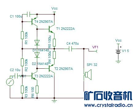

仿真软件真是个好东西,最近每天仿一个,入迷了。我今天在网上搜了一个甲乙类的小功放电路,仿真后想做个耳放试试仿真的准确程度到底有多好,这是原电路。有几个问题请教老师们。
1、仿真后我发现推挽管的中点电压不是2.5V,是是不是更改R1就行?
2、这个电路的电压增益太大,不适合做耳放。
于是我考虑增加负反馈把整体的增益控制在4倍左右,于是稍加修改,

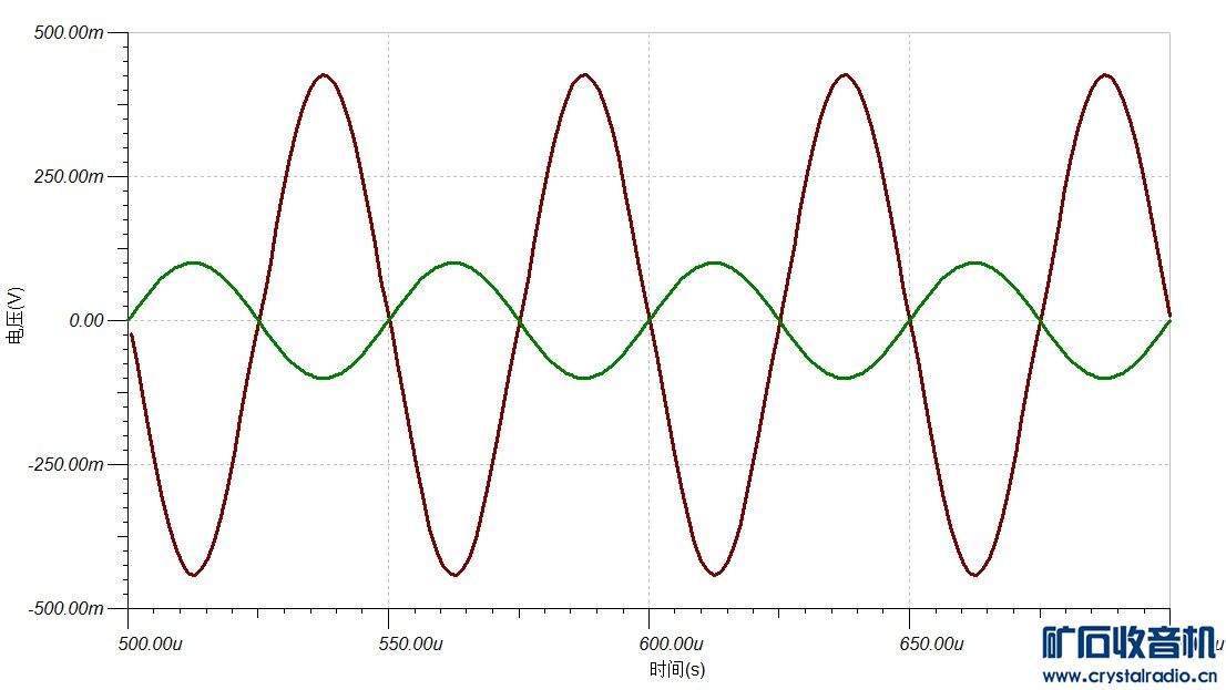

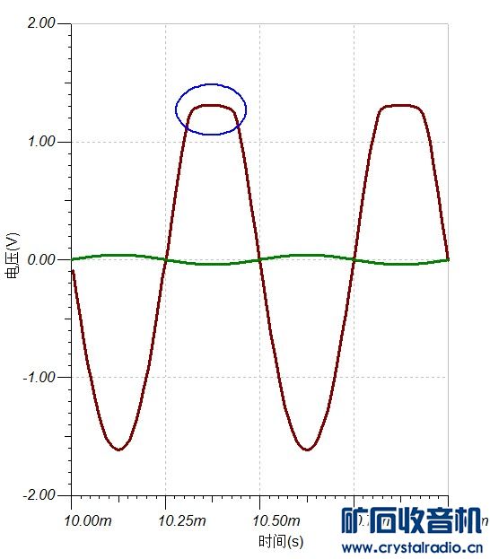

这样,2kHz和20kHz的增益都是4倍,可是低频的部分增益却比较高且有移相,请老师给看看怎么处理好?

C3R7是分流来起到衰减作用,而不是什么负反馈!
发表于 2016-8-29 08:46:07 | 显示全部楼层
这个电路,T4是恒流源,T3工作在甲类,T1和T2工作在甲乙类。
调整R1实际上是调整恒流源的电流。从而达到调整中点电压的目的。也可以调整R2(T3工作点)来调整中点电压。R2同时也是环路的负反馈电阻,要想增强环路负反馈来降低总体增益的话,可以在R2两端并联一个RC串联支路。调整R的大小来调整增益,R越小负反馈越强,增益越小。C起隔直作用,以免影响T3的工作点而改变中点电压。RC的时间常数需要足够大,比如说0.05秒(对应的转折频率是3.2Hz),这样才能保证低频增益不明显升高。

你的电路图上的 R4 R5 的 100u 是个什么单位? 仿真软件能运行?
发表于 2016-8-29 07:59:11 | 显示全部楼层
C3R7支路的引入降低了增益,在大约23Hz处有45度的相位滞后,这说明放大器的低端截止频率就在23Hz附近,这里的移相不足为虑,前提是供电电源内阻足够的低。
中点电压不是很严格的,按图使用15V的电源电压,中点正负1V都是允许的。
原电路没有这两个电阻,为了仿真时观察两个推挽管的静态电流,加了两个100微欧的电阻。
 楼主| 发表于 2016-8-29 15:24:29 来自手机 | 显示全部楼层
longshort 发表于 2016-8-29 07:59
C3R7支路的引入降低了增益,在大约23Hz处有45度的相位滞后,这说明放大器的低端截止频率就在23Hz附近,这里 ...
谢谢,电源电压是5v,这个软件表达就这样。我记得仿真的中点电压是2.81伏。

T4怎么构成的恒流源?

T4怎么构成的恒流源?
近似“恒流”而已——T4的发射结并联上了大电容——基射间电压基本保持恒定——基极电流基本恒定——集电极电流基本恒定。
