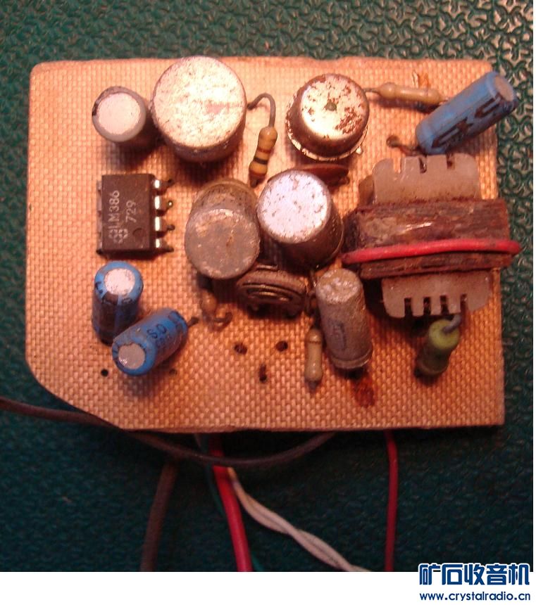

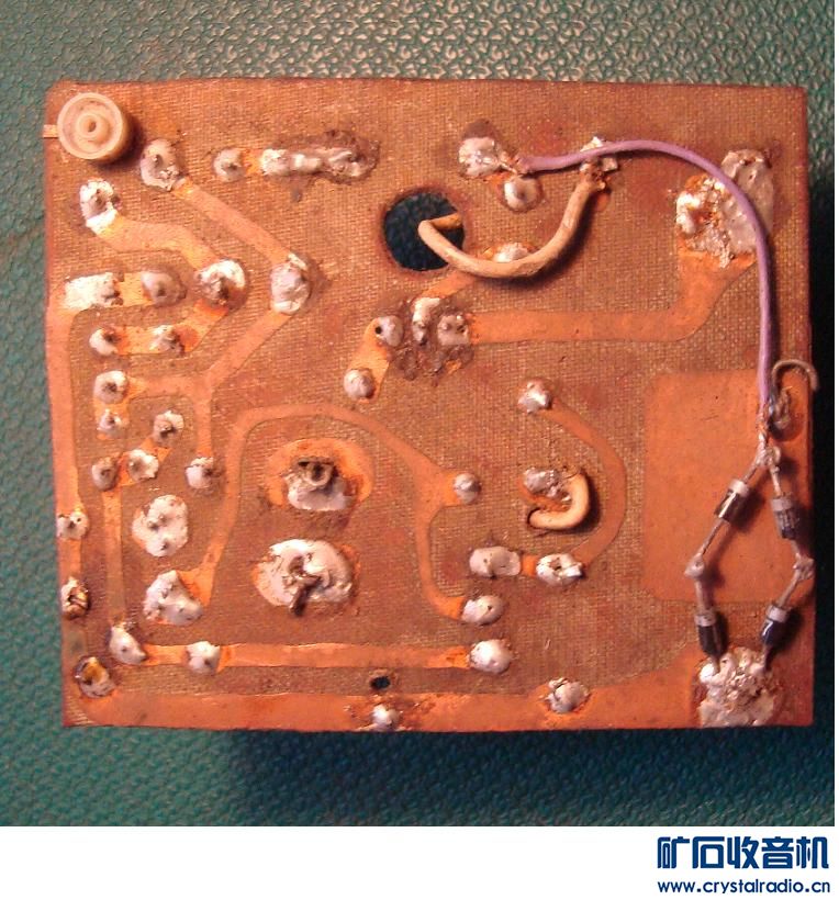

一是我发的
“ 三十年前制作的 双工有线对讲机 ”
http://www.crystalradio.cn/thread-856267-1-1.html
早年,装电话的人家甚少,故 DIY 有线对讲机 之类的东西,有一定实用意义。
      此DIY可以做到
             音量够大;
             能够像“真”电话那样,消侧音、“双工” 通话;
             两机之间的连线,只需两根;
             待机时不耗电或耗电甚微;
             任意一方呼叫,按下开关,双方均能开机。(通话时,另一方按不按无所谓。)
被叫的一方,即使离机子几米远,也能听明白。离机子几米远处,大声回话,对方也完全能听明白。
如今通讯便利。此电路发上来,当“历史”看,并无多大实用意义。

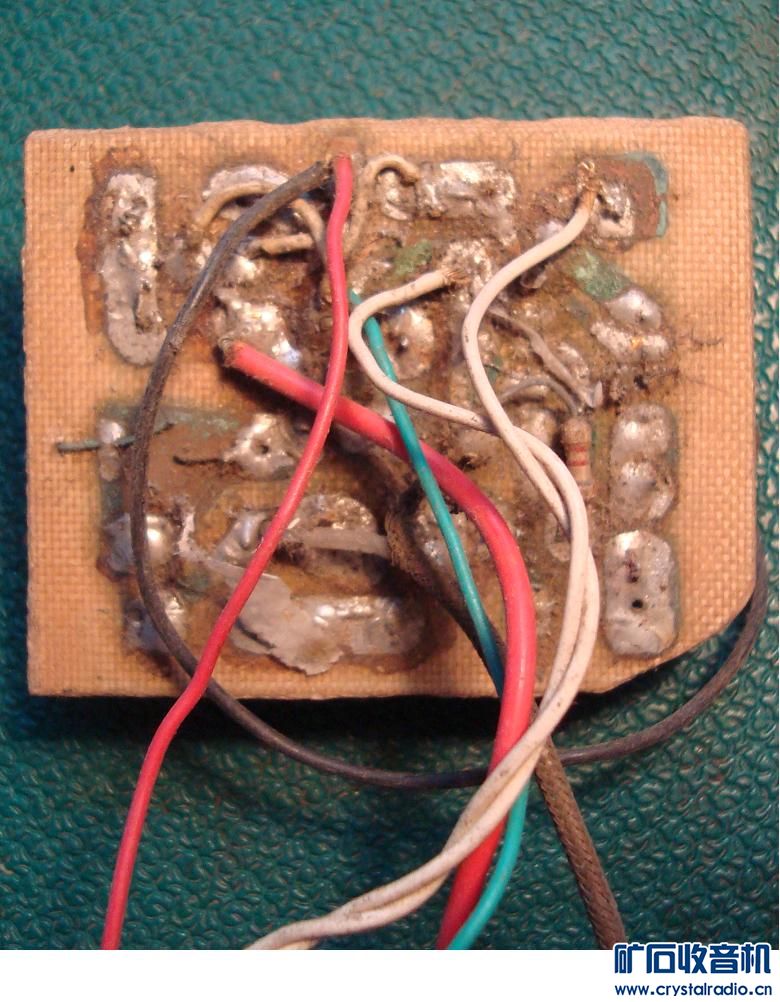

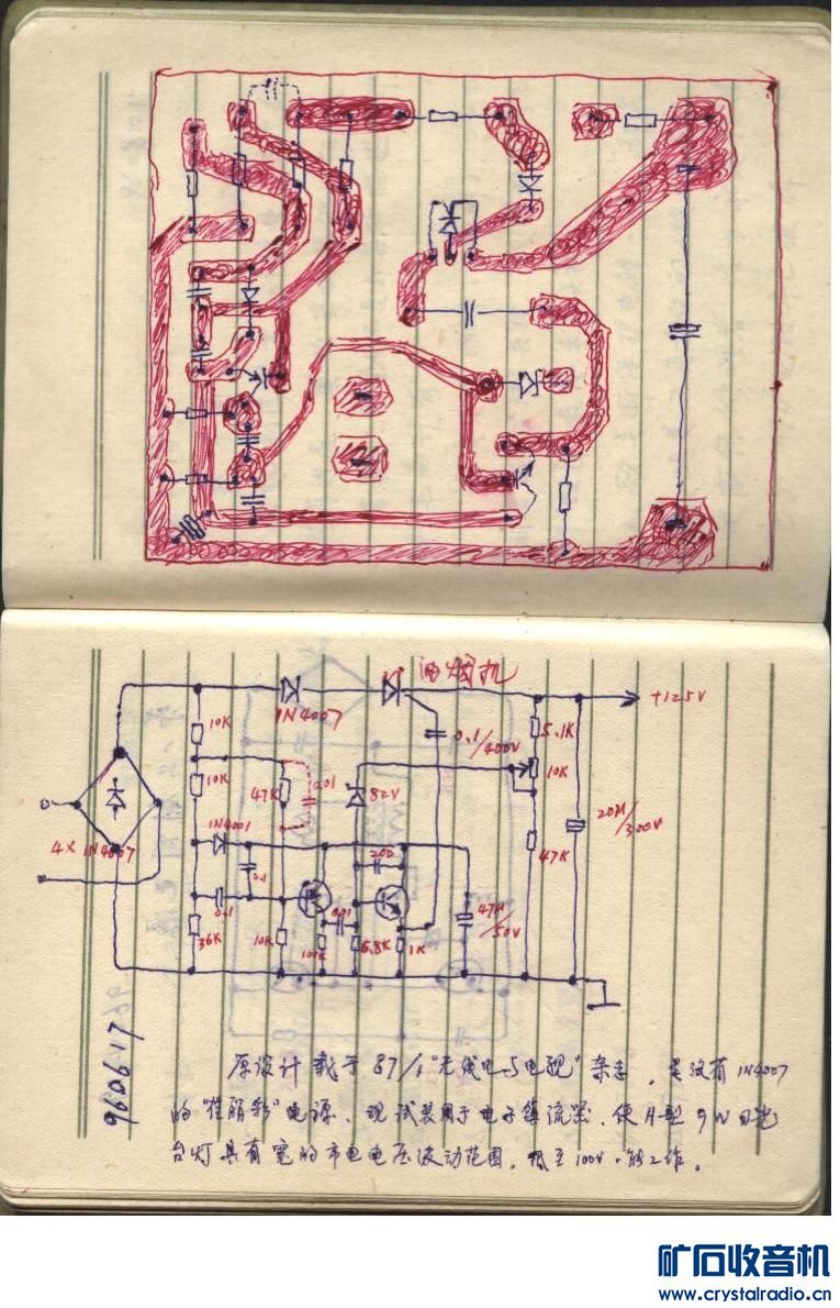

二是
“……触摸开关 27W日本工作台灯 110V改220V输入 ”里的跟帖。
http://www.crystalradio.cn/thread-484858-2-1.html
仿“佳丽”彩电的电源电路,把220v电源降到所需要的100多v。
用来 给一台屡修屡坏的小日光台灯 “降压供电”。
仿制的此电源,出乎意料地“耐用”。

LM386太熟悉了!小的时候也经常折腾!样子也很想你这种!那时的PCB板都这样!看着好亲切!好有感情呀!
