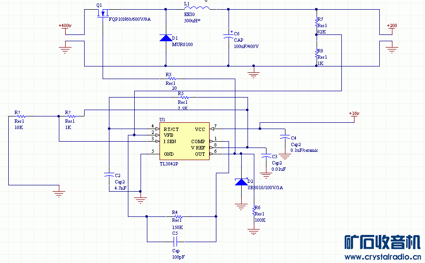

cqqwing 发表于 2013-12-9 00:05
以前有听人说过这个办法,能不能给个 BUCK电路 的参考 百度搜出来的,不知道哪种能用
上面两张图希望能帮到你,但都是网上找的,不担保能用,只是让你有个方向。
网上也有能用的图,但要用心找了,我就不代劳了。

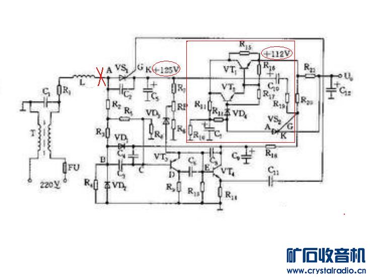

以上帖子里,很多朋友提到,R1、R7、R18等等都可能要改。
我猜(不懂,只是“猜”)C6、L12都可能要改。
想要完全牢靠,要把整个电路弄懂才行。
若无法把灯的整个电路弄懂,那,12#的意见,是最为“可行”的。
多年前,我也面临类似的“问题”
曾经做了一块 仿“佳丽”彩电的电源电路,用来把220v电源降到所需要的100多v。
一台屡修屡坏的小日光台灯,用这个电路,把灯“降压使用”。效果不错。
并且,此仿制的电源,不易坏,出乎意料地“耐用”。
图中可以看到,它连整流,都是由可控硅“兼”的。
我当时由于手头只有双向可控硅,没有单向的,在红叉处,加了一个二极管。
红框内,是再次稳压,并做“电子滤波”,以适应电视机对电源电路的苛刻要求。
如果用于灯,这部分应该可以不要。
此图中,用于电视机的时候,红框前,已经稳压在+125v,红框后,是+112v。
自行仿制,用于别处,电压当然可以自定。(70~180v都试过)
若用于此灯,它应该输出+150v。直接送到C2两端。
按前面朋友说的,网上也许会有更合用的电路。
这个图,有用,但可能太“老”。
