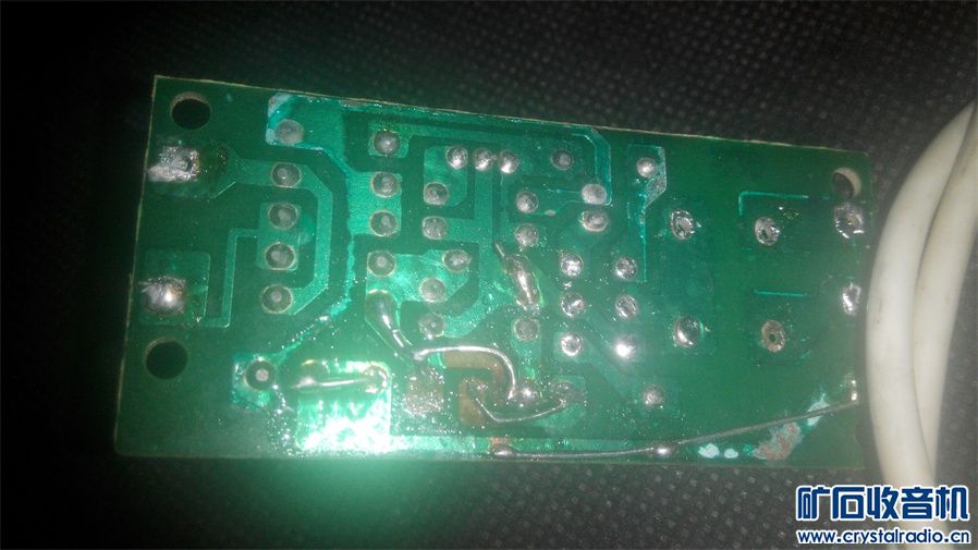

第1、2项换新轻松解决。第3项自己尝试修,谁知越修越坏,感觉掉坑里去了!
为什么呢?请看下面电路板:
用这种板子真是一个“伟大”的发明啊!电路板都能做到像快餐盒一样的一次性!一边焊焊盘一边掉!上面还有些线图看似通,测量其实是不通的,楼主苦心补焊换件努力干了差不多一小时,区区几个元件,还是莫明的不能工作。一怒之下扔到地上去。

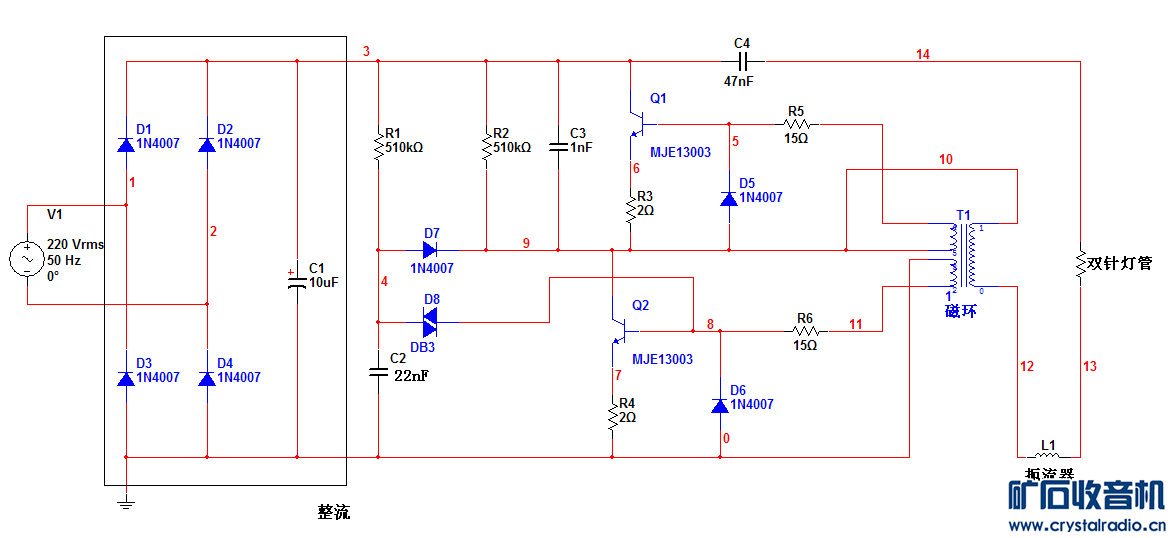

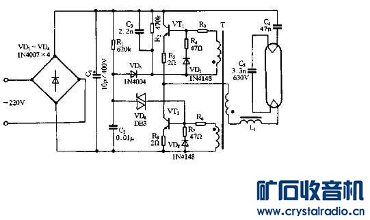

于是网上寻找电子镇流器电路图、节能灯电路图。资源丰富!选了以下两款经典电路图:
1.无DB3的
2.有DB3的
为什么这么分类呢?因为楼主觉得DB3就是伟大的发明(当然电子元件没有哪个不伟大的),一个另类的元件。这种叫“双向触发二极管”的东西,可以使晶体管不必从弱至强来回那么几次才能达到饱和触发状态,直接跳过线性放大区,它让电容默默地存储电量,等存到足够的电量后就一下子全输送给后级。就像一个人默默地努力,然后一鸣惊人。。。说多了!

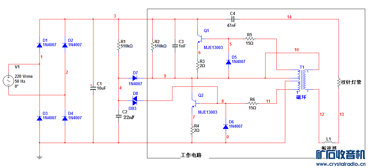

很快!综合这些电路图,结合手头上有的元件,完成了自己的镇流器电路图:
(注:因为楼主用的是双针U型灯管,灯管内自带谐振电容)
当然这是设计时,还未真正搭建实物电路,也不知能不能工作。那么先来分析一下电路图吧,分析得通到真正组装时就容易成功!

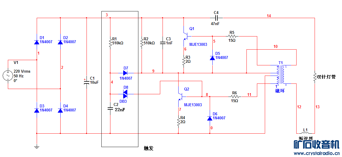

首先是整流电路。这个很经典很常见所以很简单:
市电交流电220V经过D1、D2、D3、D4桥式整流后得到脉冲电压再经过C1滤波得到310V左右的直流高压。
注意C1要用高压电容。(电容量不用太大,因为高压所以电容量虽然不大它的能量也挺高的!)
然后是触发电路,这里采用了DB3触发,相信很多人手头上也没备到这个元件吧?平时少用。但楼主上次买了点。所以就用上了。简单好理解。
前面电路提供了310V直流电后。这个电会通过大电阻R1向C2充电。当C2充至32V左右(达到DB3的雪崩电压),DB3就瞬间导通向下一级泄放能量。
后面全统称为工作电路吧,因为不知道怎么去分割它了。

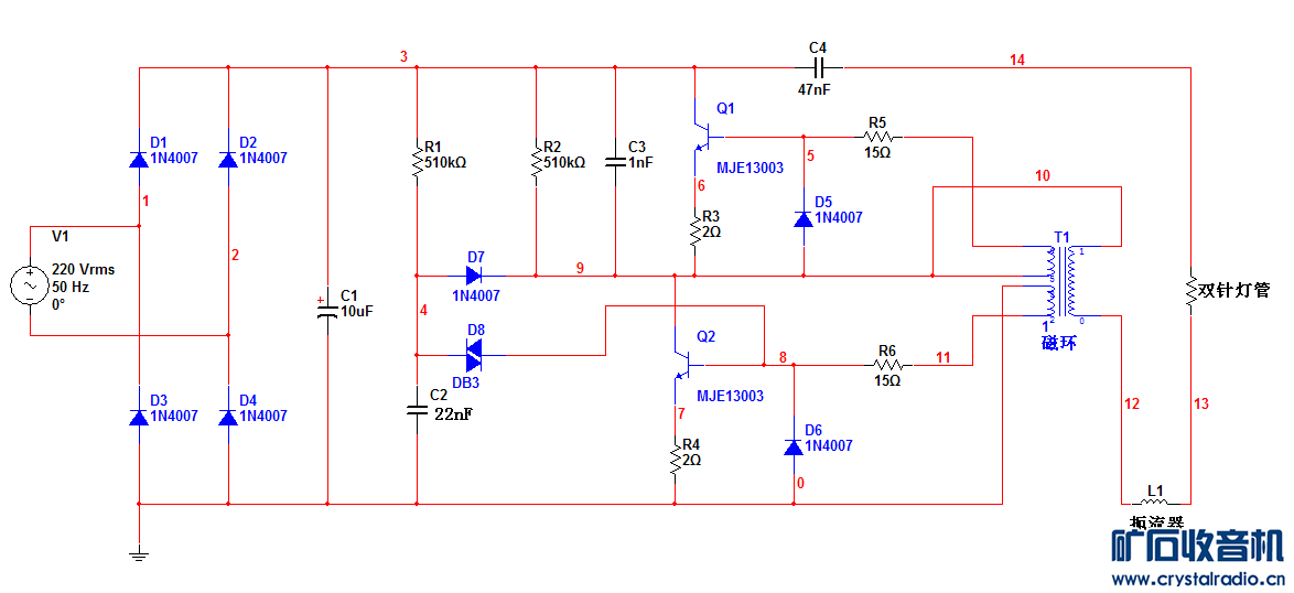

首次DB3泄放的能量通往了Q2的基极。使得Q2瞬间导通饱和。这个相当于一个开关的瞬间闭合,是一个突变。那么因为突变,310V直流电流就能通过C4->双针灯管->L1扼流圈->磁环的0,1绕组->Q2的集电极发射极->R4。
磁环0,1绕组有瞬变电流电过的关系,因此在其它绕组上也感应出电压。0为正,因此2、5也为正。其中5端出来的正电通过D5->R5回到4端变成热量消失掉。而2端出来的正电通过R6->Q2基极发射极->R4使Q2继续导通。
Q2的持续导通使电路中平稳不再有突变。因此其它绕组不再有感应电压。2端再也不会出电压。因此Q2基极不再有启动电流。此时Q2关断。
在Q2关断瞬间,T1磁环的原来磁力消失,磁消过程中相当于一个磁力的退出。这个退出使得绕组再次产生一个感应电,这个感应电的极性和刚才是相反的。因此这时3、4端输出的是正电压。
3端的电压同理通过D6->R6化成热量消失。而4端电压则提供了Q1的导通。
Q1的导通将清空C4上的原来电压。且使T1工作产生感应电压使Q1加强导通效果。
当T1再次平缓的时候,Q1关断,再次磁力退出的时候,Q2又导通。这样子周而复始循环工作。
而双针灯管内的谐振电容在这样不断有高频交变电流电过时产生高压使灯管激发点亮并导通,导通后灯管内电容将不再工作。电流是直接通过灯管->扼流圈继续维持工作电路工作。

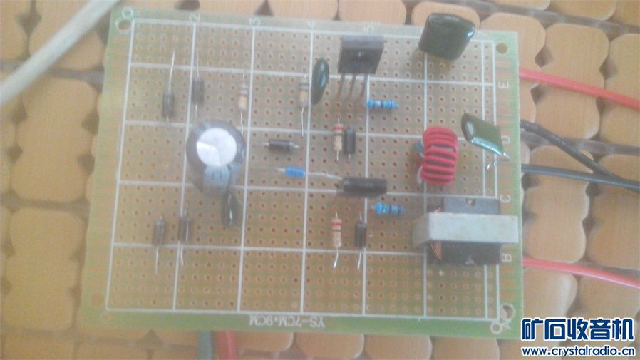

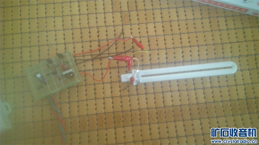

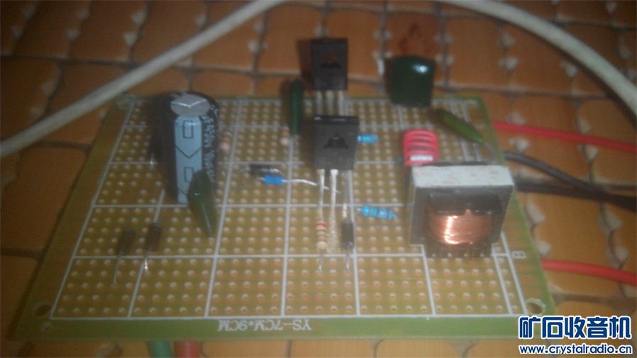

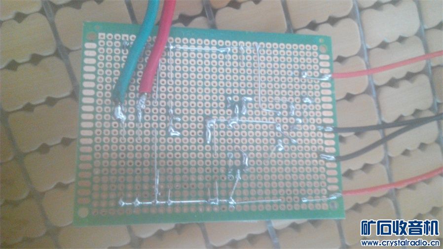

终于分析完,也写完了!好累!电路也焊好了!

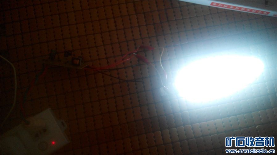

接上灯管试一试:
点亮:
至此,成功!也加深了学习!
等等!似乎漏了点什么:对就是R2,C3。这两个元件,我们可以看到从头到尾我们分析都没分析过它们。
楼主想了半天也想不懂它们在这里起到什么作用。
仔细看了看上面网上下载的经典电路图,却都有这两个元件的存在。
再仔细思考一下,这个无DB3的电路图:
同样位置上的元件R1是存在的,这个时候它是有用的,因为它要和R6一起在初次时为Q2提供启动电流。
但是现在有DB3了,就无需要R6这个元件啦,该不会是我们伟大的抄板师在抄电路改电路的时候把下面的Q2启动电阻510K取消后,但上面两个元件却忘记删掉了。
于是楼主试试将实物电路中的R2,C3引脚断开,启动,光管照常点亮,亮度什么的也看不出有什么区别。
分析了老半天,这两个元件也搞不懂有什么用,可不可以删掉,于是上坛水了一篇长贴,并以此请教一下大家!!!
谢谢观赏!
发表于 2016-8-26 14:58:26 | 显示全部楼层
那好像是补偿的吧
发表于 2016-8-26 16:37:48 | 显示全部楼层
Q1,Q2不可能同时导通,否则将会烧毁,在一个即将截止而另一个尚未导通时,而灯管内的电流又不能中断,必须连续流动,c3在此时起短时间的续流作用。

 楼主| 发表于 2016-8-27 01:28:15 | 显示全部楼层
hebin0606 发表于 2016-8-26 14:58
那好像是补偿的吧
请问补偿什么的呢?是不是能改变频率?
 楼主| 发表于 2016-8-27 01:30:04 | 显示全部楼层
采菊东蓠 发表于 2016-8-26 16:37
Q1,Q2不可能同时导通,否则将会烧毁,在一个即将截止而另一个尚未导通时,而灯管内的电流又不能中断,必须 ...
好像很有道理的样子,但下管为什么又没有此电容呢?让我好好思考一下。。

发表于 2016-8-27 09:22:57 | 显示全部楼层
R2,C3吸收尖峰。保护Q1.
 楼主| 发表于 2016-8-27 11:23:35 来自手机 | 显示全部楼层
scadu 发表于 2016-8-27 09:22
R2,C3吸收尖峰。保护Q1.
嗯!样子倒有点像。但吸收回路不应该都有二极管的存在么(反向单向)?如果说保护Q1,那么Q2不用保护了吗?

db3的,以前修过不少,启动电阻出问题几率很大!相反另外一种,就是发热大,电容容易失效!
