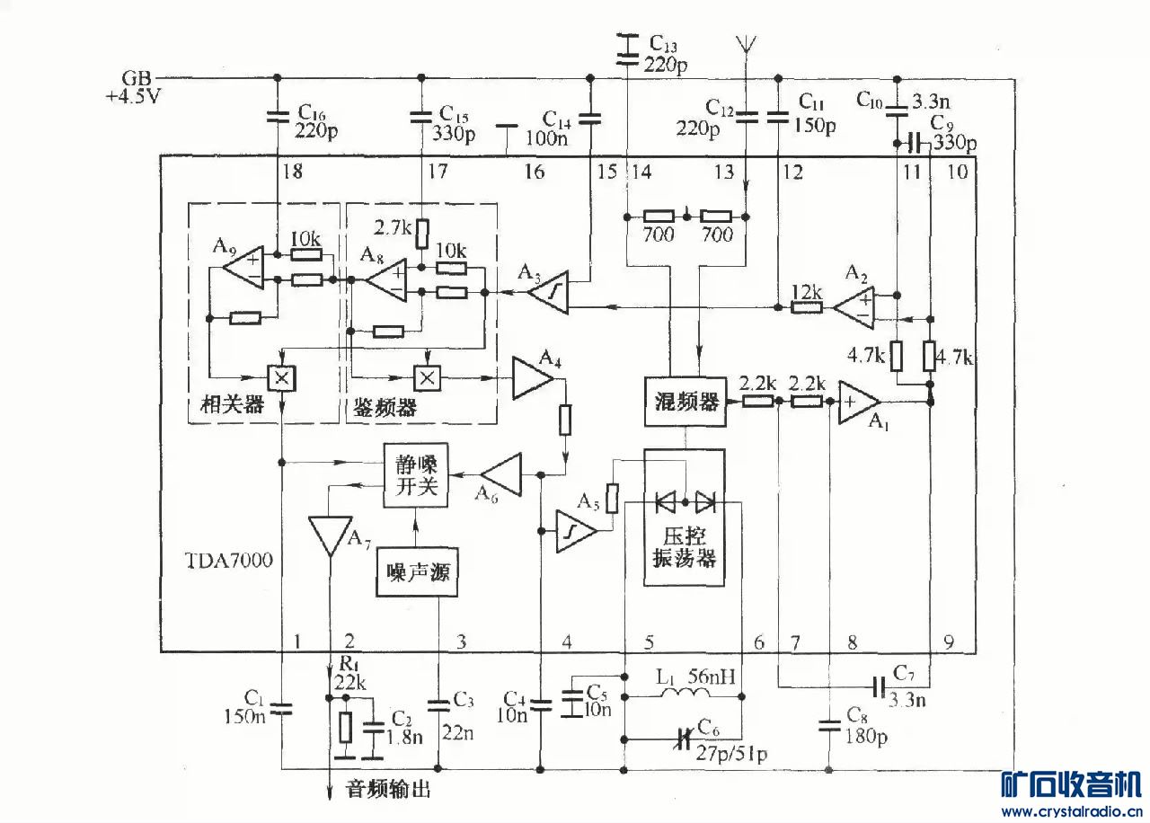

发表于 2016-8-26 19:23:11 | 显示全部楼层
xinjun5557 发表于 2016-8-25 14:43
在百度已经搜了不少,眼花缭乱,不知哪个更好。谢谢推荐。
基本上都一样,我的手机传不了图
发表于 2016-8-26 19:25:56 | 显示全部楼层
基本上都一样,
