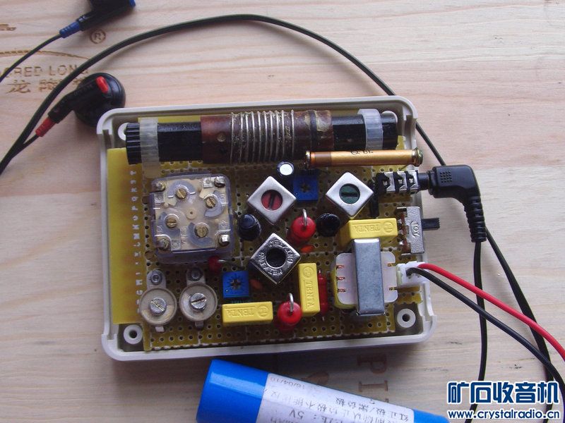

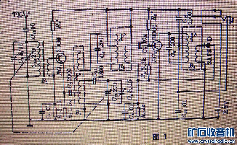

电路选自《中学科技》79年第4期“实验短波两管机”一文——
刚刚完成,虽然还没有最后调试完毕,但在兴奋之情驱使下先报为快!
拍了两张图片——
大致汇报一下有关安装情况:基本按照原电路图要求的元件安装,不同的是两只5.1k的电阻,一时没找到,临时用两只7.5k电阻替代;没有高阻耳机,加了一个输出变压器;3.7v锂电池供电。打算装进先前安装单管机至四管机的那种小盒子里,届时改用3.7v微型锂电池。目前用的磁棒和线圈,都是从一个旧的两波段机器上拆下来的。
该机昨天晚上十一点安装完毕,有莎莎的电流声,转动可变电容器,不断地有类似电台位置的那种“特殊间隙”(有过安装收音机经历的都知道那种感觉),通常转到这样的位置,都是有电台的,但昨天晚上没有。因时间晚了,累了,想睡觉,没有精力继续折腾,便带着疑问和期待进入梦乡。今晨早起,继续折腾,那些应该是电台位置的“特殊信号”依然不绝于耳,但依然听不到电台广播。虽然听不到,但我坚信,信号就在里面,只是某个环节出了问题。什么环节呢?我再次把怀疑的目标锁定在振荡线圈上!这个振荡线圈,我是按照电路设计者提出的方案自己绕制的,文章作者给出的参数是:用10*10中周骨架,0.1mm漆包线初级分别绕33、4匝;次级8匝。既然怀疑了,就果断将其换下,取而代之以买来的成品LTF-2-3。换上后,重新用高频信号发生器调整了两个中周(电路要求:TTF-2-2或TTF-2-1、TTF-2-9,我用的是TTF-2-2和TTF-2-9),使之信号音量最大、最圆润、最饱满,然后把高频信号发生器的两个输出端从被测机器上撤下,但信号发生器并没有关闭,以下是我自己摸索出的调整振荡线圈的方法——把机器靠近信号发生器(大约10~20公分),通过感应可以听到信号发声器的信号(比直接接入信号发生器输出端信号要弱一些),这时可以再对两个中周做进一步调整(不调整也行),之后,用螺丝刀旋转振荡线圈,此时可以发现,其实振荡线圈在一个区域内有好几个位置都可以听到信号发生器发出的信号,我以前总是把信号调到最大为止,但每次调好后总是还要对振荡线圈做一些微调。后来发现,振荡线圈声音最大的位置,并不是断开信号源之后立马可以收到电台的最佳位置,而断开信号源立马可以收到电台信号的最佳位置,是在振荡线圈最大声音之后到下一个信号之前的一个“临界点上”,这个临界点几乎听不到信号发生器发出的信号,至少是处在一个“模糊阶段”。我用的都是我的一些不规范的术语,大家领会精神即可,不必太当回事。把振荡线圈调在了这样一个临界点之后,再断开信号源,旋转可变电容器,就能直接收听到电台广播。
啰嗦了一大堆,书归正传。此短波两管外差机,在换了成品振荡线圈之后,终于迎来了曙光!目前,不用天线,已经可以收到中国之声、央广经济台、还有三四个不知道是哪的,最有意思的是,台北电台居然也能收到(电台自报家门),而且信号清晰。目前的情况是,信号不够稳定,略有漂移,磁棒周围对人体感应比较明显。再就是,目前的音量不算大,但信号清晰度很好,没有电台的地方,干扰也不大。
刚刚完成,我自己觉得远远没有调整到位,提升的空间应该还有不少。短波第一次尝试,对此特性两眼一抹黑,还请各位老师不吝赐教。先谢谢了。

补充:两只高频管,是3DG6,放大倍数180~200,两个偏置电阻的阻值都不大,几十k的样子,我原先怕阻值不够,用了两只200k的可变电阻,其实,100k足矣。
