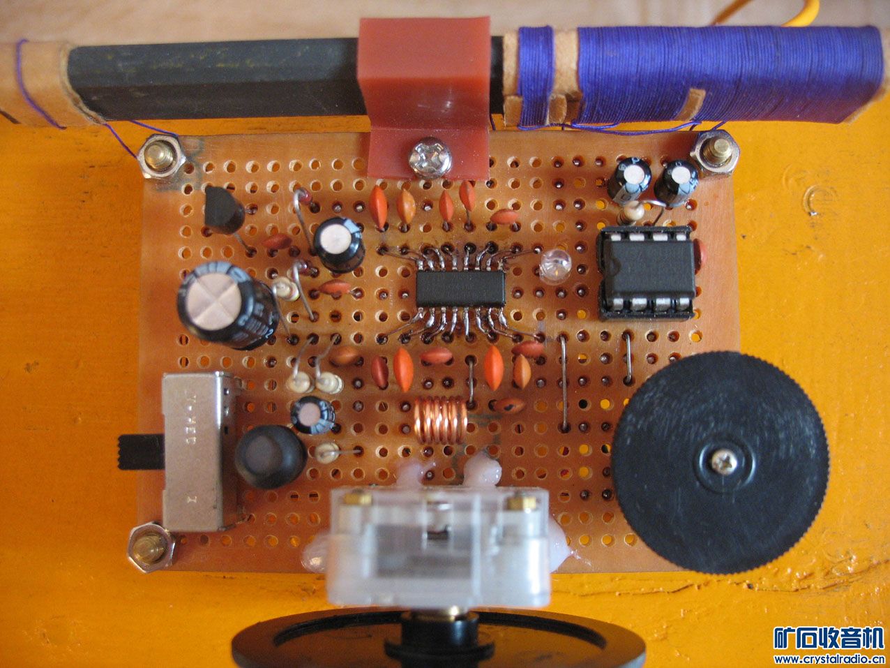

短波两管外差机安装快报

是中波振荡线圈用在短波?接收频率呢?

精工细制,这么短的磁棒效果还是很不错的

这正是问题所在!我现在用的是中波振荡线圈TTF-2-3,虽然响了,但是频率覆盖肯定有问题,目前所有的台都集中在可变电容器大约三分之一的范围内,台与台之间非常密集,稍稍一动台就跑了,下一个台就出来了,另三分之二鸦雀无声!我不知道这是因为我本身统调覆盖的问题呢,还是中波振荡线圈用在短波不合适的问题,请大家帮助分析诊断一下。还有个问题,在没有接外接天线的情况下,信号不稳定,忽大忽小,大的时候音量震耳,感觉始终调整不好。请问,我是否应该接上天线再调整?

楼主,你振荡线圈用了LTF-2-3,那是中波的振荡线圈,你把C11也要改为300P,频率覆盖就对了。

好的,提醒得太对了!我怎么没想到呢?看来基础理论差就是不行!

好了,问题解决了!在可变电容器定片接一12p电容,再夹上一个30公分长的鳄鱼夹,各种信号充斥整个可变电容器,韩日台好几个,央广台好几个(位置),还有一些不知道哪里的,总之,至少有二十个,但是信号不够稳,频带窄,收听起来不如中波稳定、清晰、舒服。抽时间换上带减速齿轮的可变电容器调谐,也许会好一些。关于短波机,暂告一段落。下一步想尝试一下调频。哪位朋友有好的调频电路,劳驾提供一哈,谢谢啦!
