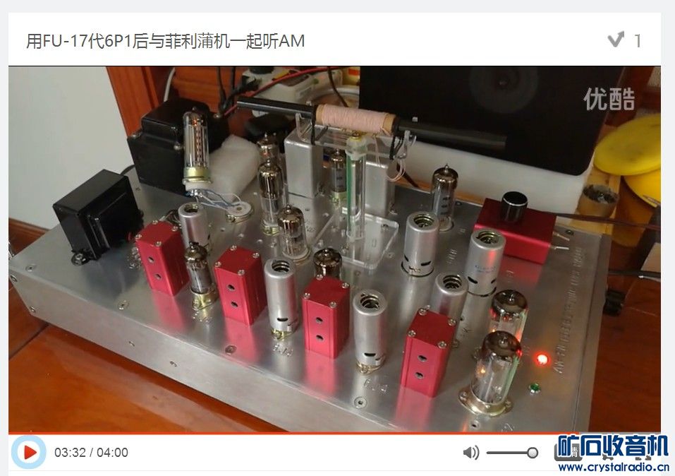

用FU-17可代换6P1,效果不错。

流云静海 发表于 2016-8-22 12:55
陈老师能来段视频吗...和大家分享一下吧!
收听视频来了,请移一步到34楼。
 楼主| 发表于 2016-8-27 16:27:28 | 显示全部楼层
园丁 发表于 2016-8-22 16:42
高音力度是否要好于6P1?听感饱满度如何?能上视频欣赏一下就好了。
收听视频来了,请移一步到34楼。
发表于 2016-8-27 17:56:18 | 显示全部楼层
听声音感觉不错,DIY作品美观整洁,赞一个!
发表于 2016-8-27 20:28:05 | 显示全部楼层
lstvcss 发表于 2016-8-27 16:24
收听视频来了,请移一步到34楼。
真好!在视频里个人感觉比那台飞利浦好听啊!

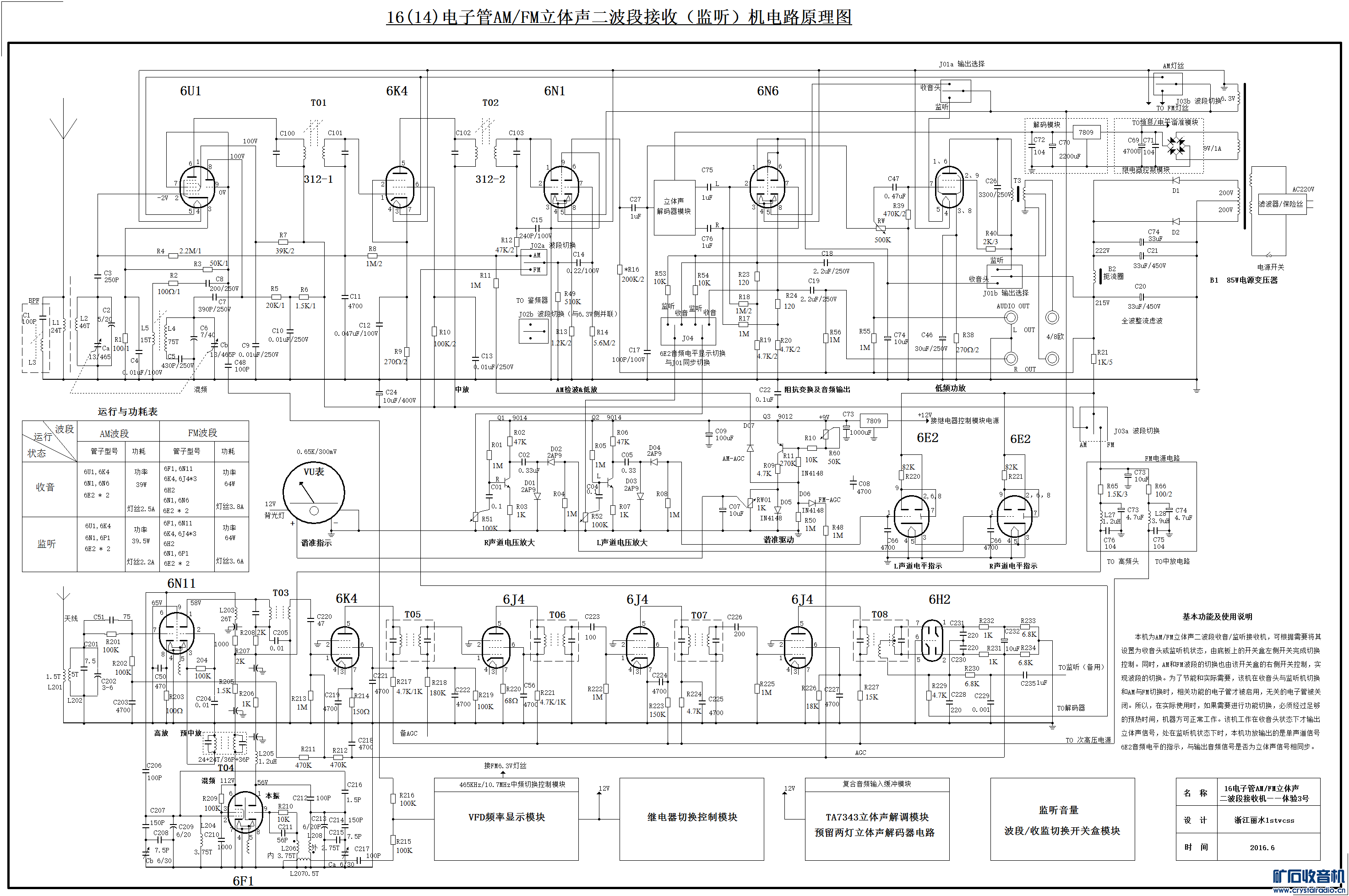

前辈,刚刚按下图焊了台推挽,把图中功放管换成fu17 ,声音很少,音量电位器开尽,声音勉强听到,比前辈视频里面的fu17,差距太大了,找了很久,不知道问题出在那,前辈能给的提示么?去 182248rc8t0s88zc08c82g.jpg 6907.jpg

看看看看 发表于 2016-9-2 10:38
前辈,刚刚按下图焊了台推挽,把图中功放管换成fu17 ,声音很少,音量电位器开尽,声音勉强听到,比前辈视频 ...
你参考一下我这张图中的6P1功放电路上有关元器件的参数。
