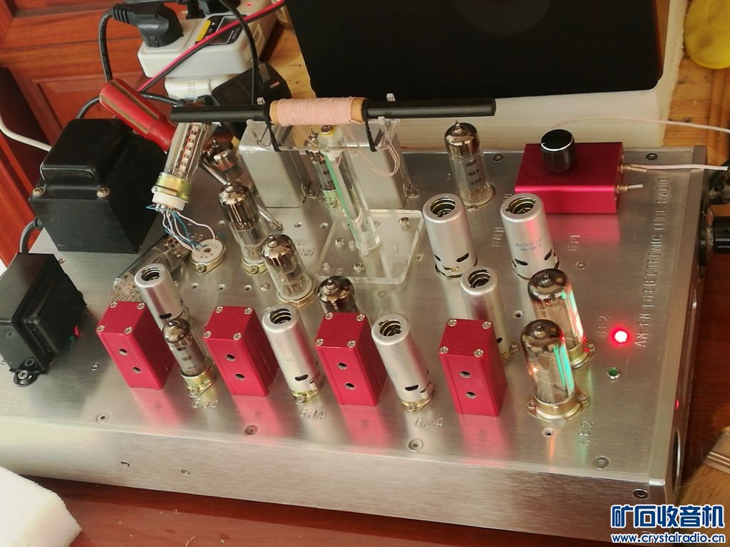

      几天前,有人曾经问用FU-17做小功放的效果怎样,我很好奇,恰好我手头上有两支FU-17,于是,查阅了FU-17的技术资料,觉得可以用它代换6P1做个试验,没想到代换作业很简单,前后才花去半小时就开声了。经过初步聆听比较,我的感觉比我想像的要好很多,说点感受吧:
     1.  用FU-17代换没问题,管脚对应详见下表;
     2. 代换后输出功率明显增大;
     3. 音色较6P1冷,但声音的解析力相对较好,尤其是在FM波段收听节目时效果更加明显;
     4. 低音比6P1力度要好;
     5. 我用6P14做同样的对比试验,个人感觉上更喜欢FU-17的声音。

好多好JJ,真羡慕,焊工做工都一流。红色的中周吧?
好眼力,是自制的中周。
