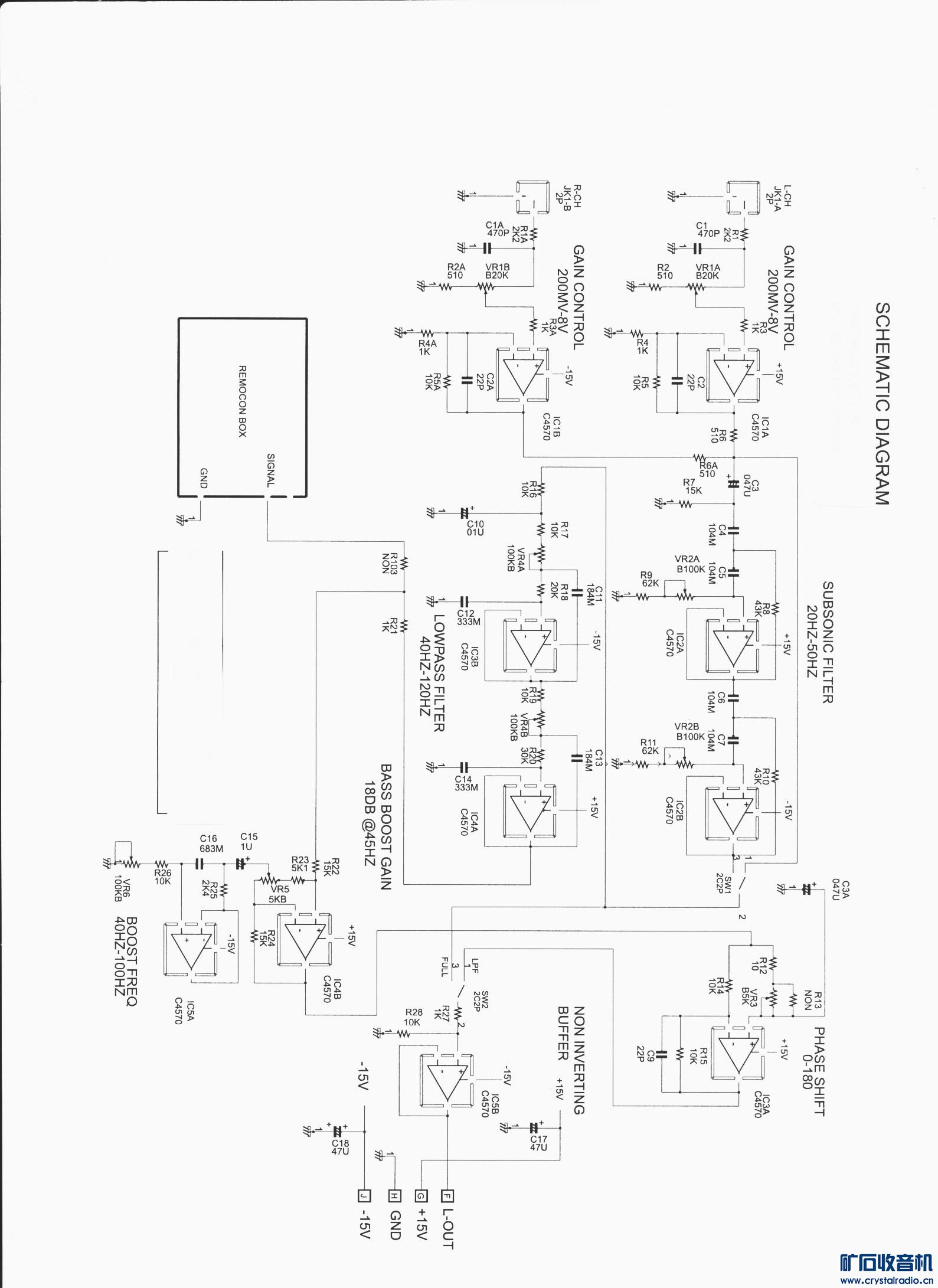

 楼主| 发表于 2016-9-1 22:37:31 | 显示全部楼层
眉间尺 发表于 2016-9-1 21:50
超重低音大概就是俗话说的低音炮吧. 许多廉价低音炮的扬声器直径只有5寸, 这个即便有合适的音源恐怕也难以重 ...
现时用于低音炮的5寸喇叭是长冲程式橡边喇叭,我们发现很多低音炮喇叭箱的出口是侧向的,或向地面
的,这样喇叭口到人耳的距离就大了一些,而长冲程的气浪在冲出箱口后会象有一个无形的号筒口一样,
从【冲击型声波】,扩散到约略一个大口径的喇叭这样,才回复非冲击的形式的波,我们很难从声音中猜度
出这个声音到底是多少寸喇叭放出来的,
这种长冲程喇叭技术是八十年代末,北欧那个〝世界电台监听喇叭之父〞那国家的发明,后被BOSS,日本
爱华桌面音响,中国的电脑音箱.带到千家万户平民家中
这里,又给出一个公司最高档功放中的重低音分频电路,请注意其频率上限与我上帖给出的篮图的频率上
限比较;高级机它就是那么低 ,不象篮图纸那个低档产品有比较高的上限可选

 楼主| 发表于 2016-8-6 13:34:32 | 显示全部楼层
流云静海 发表于 2016-8-6 08:55
“...为附助性音箱,把16---85HZ这频段分离出主功放,使主功放负责的频带减少,这就减了主功放的互调失真的 ...
这里给出一张1989年生产图纸的细部,是重低音分频部,其中标有最高截止频率上限数,可见其上限并不
象现民用的标得那么高,最低才60HZ这么不可思议,而最高180HZ.这时己依稀听到人声了.
发表于 2016-8-7 07:53:09 | 显示全部楼层
象现民 ...
谢谢总理,这更有说服力!
