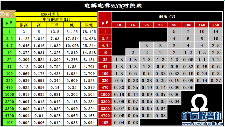

发表于 2019-12-26 16:38:13 | 显示全部楼层
dengzeren2015 发表于 2016-7-31 18:40
仪表充磁与退磁试验:
给钕铁硼磁铁充磁不足,原因还是磁场强度不够。看到过一个资料,给外磁表磁铁充磁要求达到30000安匝以上,给钕铁硼磁铁要加几倍才行。一个电容充磁器能达到多少安匝数,应该可以估算出来,匝数是已知的,实际只要算出电流多大,安匝数就出来了。电流等于电压除以放电回路电阻,电压是300伏,那么只要知道放电回路电阻就可以知道电流大小了(此处忽略线圈自感对电流的阻碍作用)。开关和引线的电阻也先忽略,放电回路的电阻只有电容的内阻和线圈的电阻了。首先看电容内阻,电解电容有个ESR值,也就是等效内阻,可以作为直流放电时的内阻参考。先看电容内阻,见下表,470微法正常是0.14欧姆,130微法是0.4欧姆,都并联起来ESR值就是0.0259欧姆,不过你的电容都是旧的,ESR值先按加倍考虑,就是0.0518欧姆。再看线圈电阻,一共120圈,平均边长按3厘米算,一圈是12厘米长,120圈漆包线长度是14.4米,1毫米直径铜线每米电阻0.02176欧姆,则线圈电阻是0.3133欧姆。二者电阻加起来就是0.3651欧姆,再加上少许引线和开关触点电阻,按0.05欧姆算,放电回路电阻一共就是0.4151欧姆。好了,再用300伏除以放电回路电阻,则放电电流是723安培,乘以线圈圈数,则安匝数为86760安匝。这样的充磁器充普通磁铁是够的,但充钕铁硼磁铁还差一些。从上边的计算可以看出,放电回路中线圈的电阻占了绝大部分,是限制电流增大的主力,要是把线圈由串联改为并联,实际圈数还是120圈,但电阻降为了四分之一,变为0.0783欧姆,则回路电阻是0.1801欧姆,放电电流是1665安培,安匝数是199800,比原来大了一倍多,应该可以了。
 楼主| 发表于 2019-12-26 17:32:39 | 显示全部楼层
dick_C 发表于 2019-12-26 16:38
给钕铁硼磁铁充磁不足,原因还是磁场强度不够。看到过一个资料,给外磁表磁铁充磁要求达到30000安匝以 ...
谢谢你的资料,有时间再试验一下。我加大过电容、并联线圈,效果不明显,坛友介绍要用大电流、高反压二极管串入充磁回路,或用单向可控硅做触控开关,当时去买这种器件才知道价格好贵!也没几片铁钕硼,只好放下不试了。
发表于 2019-12-26 17:44:07 | 显示全部楼层
dengzeren2015 发表于 2019-12-26 17:32
谢谢你的资料,有时间再试验一下。我加大过电容、并联线圈,效果不明显,坛友介绍要用大电流、高反压二 ...
建议不要一次充两片,另一边用软铁垫平,磁路尽量短一点,应该会有很大改善。我充过钕铁硼磁铁,可以的,不用什么二极管、可控硅。
发表于 2019-12-26 17:52:05 | 显示全部楼层
钕铁硼的磁路越短越容易充,也就是越薄越容易,超过20毫米厚的就很难充了,你这个两边充已经十几毫米了就难了。当然,生产需要磁路长的也能充,需要把它放在线圈里边充。
