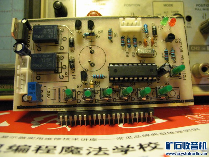

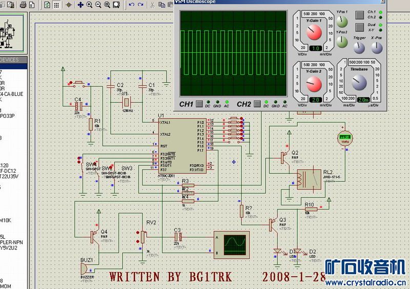

哈哈,N年前做过一个这样结构的自动键:
配单片机电路,自动生成控制码长,一定程度上自动调整码间距,生手用它也能发出比较均匀的摩尔斯码。
可以自定义呼叫短语,例如一键自动发“CQ CQ CQ DE BG1TRK PSE K”之类的短语。

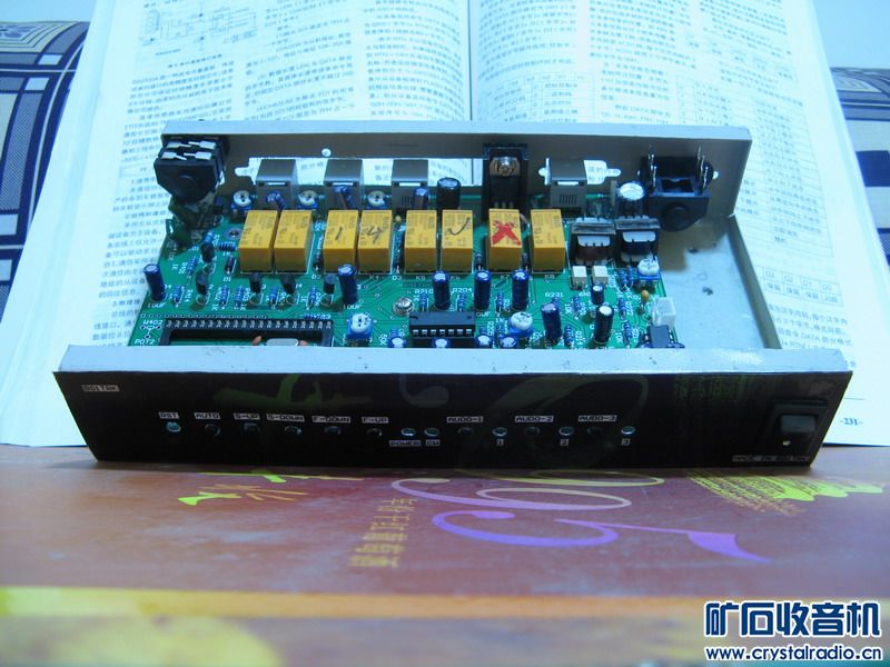

后来把自动键电路整合到“电脑-电台”连接器里,弄成下面这个玩意:
单独使用时,可以接话筒、手键、自动键,同时接三部电台,单键切换所控电台,三个电台共享一个“操作界面”实现语音通联,手键、自动键CW通联。
与电脑联机时,除了可以使用原“操作界面”控制3部电台,还可用鼠标与耳麦实现语音或手控CW通联;键盘直接打字、软件自动译码实现CW自动通联(像电脑网络聊天那样实现CW通联,无需任何CW技能,自动发键盘输入的字符,自动解码电台接收的CW信号转换为字符显示);使用慢扫描软件实现图片传输;实时记录通联音频等功能。

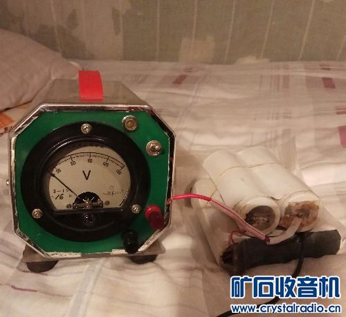

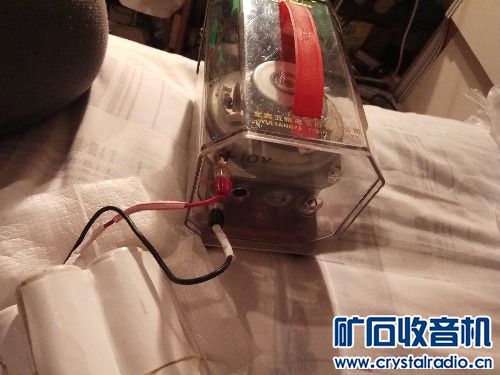

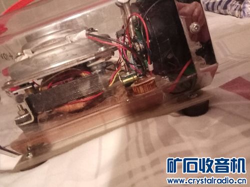

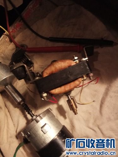

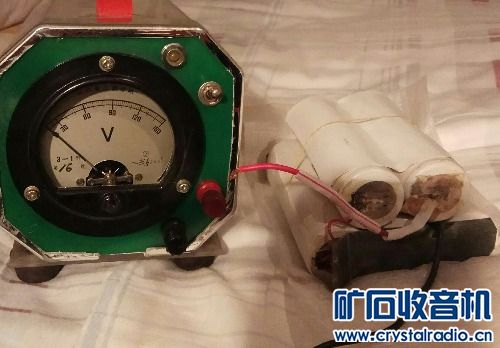

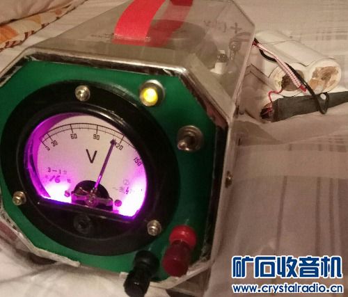

不会发图片。我仿了一个电动发电的,是用一个12伏直流电机带动一个老交流四速唱机的电机,能发出100伏电压。只不知这手机怎么发图片?
发表于 2016-12-26 22:24:46 来自手机 | 显示全部楼层
这是图片:不知能发出否?
发表于 2016-12-26 22:26:43 来自手机 | 显示全部楼层
接上。
发表于 2016-12-26 22:35:15 来自手机 | 显示全部楼层
继续
