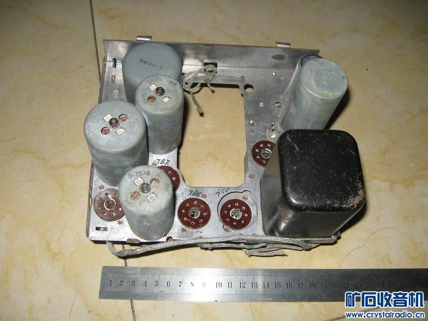

我有一个汽车收音机机芯就是用的震动子的。
底盘上有变压器,变流器(震动子)(右边那个圆的),3个中周,用的是锁式管。
变压器绕组电阻:原边2X0.5欧,高压2X280欧。
