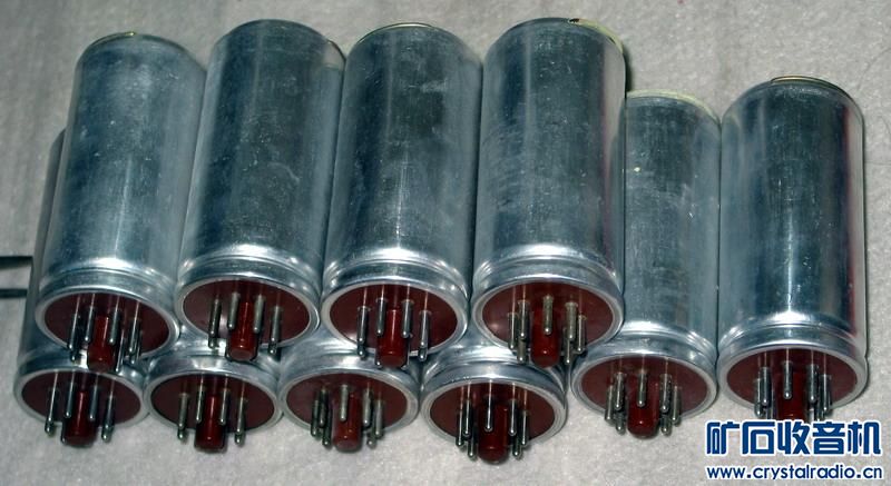

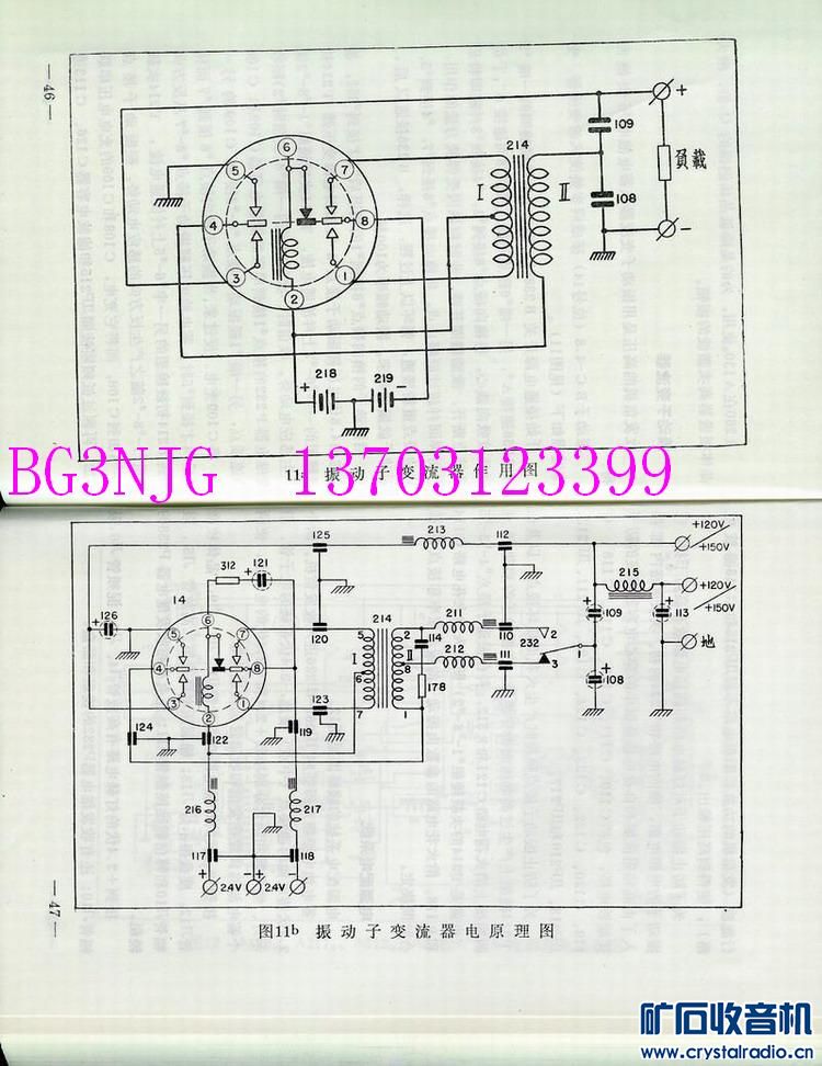

下面图是电子管车机或军用接收机用升压振动器
振动子又叫换向器,也有叫变频器的,原理是通过机械振动,将直流变成交流,类似现在的逆变器。
它只是交直流转换部分,升压还需要变压器部分。
用途,是给电池组升压,给电子管屏级供电。
有的自带“同步整流”,也有的不带仅仅变流要另用整流管
外观
大小可以通过管座看出来
顶端有标志
原理电路
10年前,草原之夜 卖了很多。我买了2个。
这是当时收藏的图。
