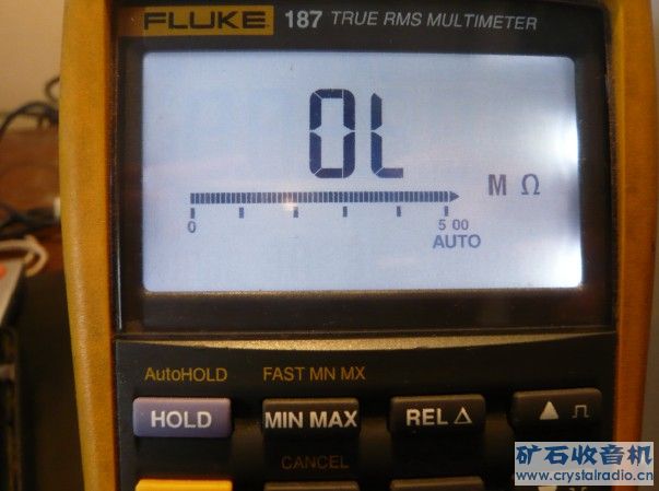

用手机大屏改万用表背光

看来耗电也不是问题了,确实有背光看着相当爽。我的万用表也是带背光的,两边各两个就是光不均匀。

说到表的耗电,却实不高,2MA,对原来的集层电池是个负担,因电流要在原来的基础上翻番了。但我强烈改表的朋友同时也把电池改成两节锂电,现在手机退役的锂电很多,随便找两节体积小的装上,容量都要比原集层电池大几十倍,我的几块表只是头装之前充过电,以后一年多就没充过,(1000MH的)现在的电量还是大于百分之80。再有,改的手机屏的发光效率可不是过去液晶屏背光能比的。那样的我也改过,印你如和加电流,亮度就是上不去,也不均匀,而现在的大屏(可不是以前的小彩屏)同是四个LED但把整个大屏照得通亮,你没看到它甚至能当电手筒吗?大屏的导光,均光,全反射光,和半反射光的材料那是得到了专用材料开发和生产的支持。所以才有今天的长足进步。不信你可以试试。

撕那个屏幕很危险吧  还是喜欢我的原装背光

那当然有危险,187让人羡慕死了,迟早得弄一块,不用看着也开心。
看到LMSERVER的贴子,有现成的3478等的背光,那可太好了,说心里话,我要是有3478,我可不干轻易的就把反光箔撕下,便宜的表就是弄坏了也无所谓,好表就不如买LMSERVER他那个现成的背光,回来安上。成功率高的多!
