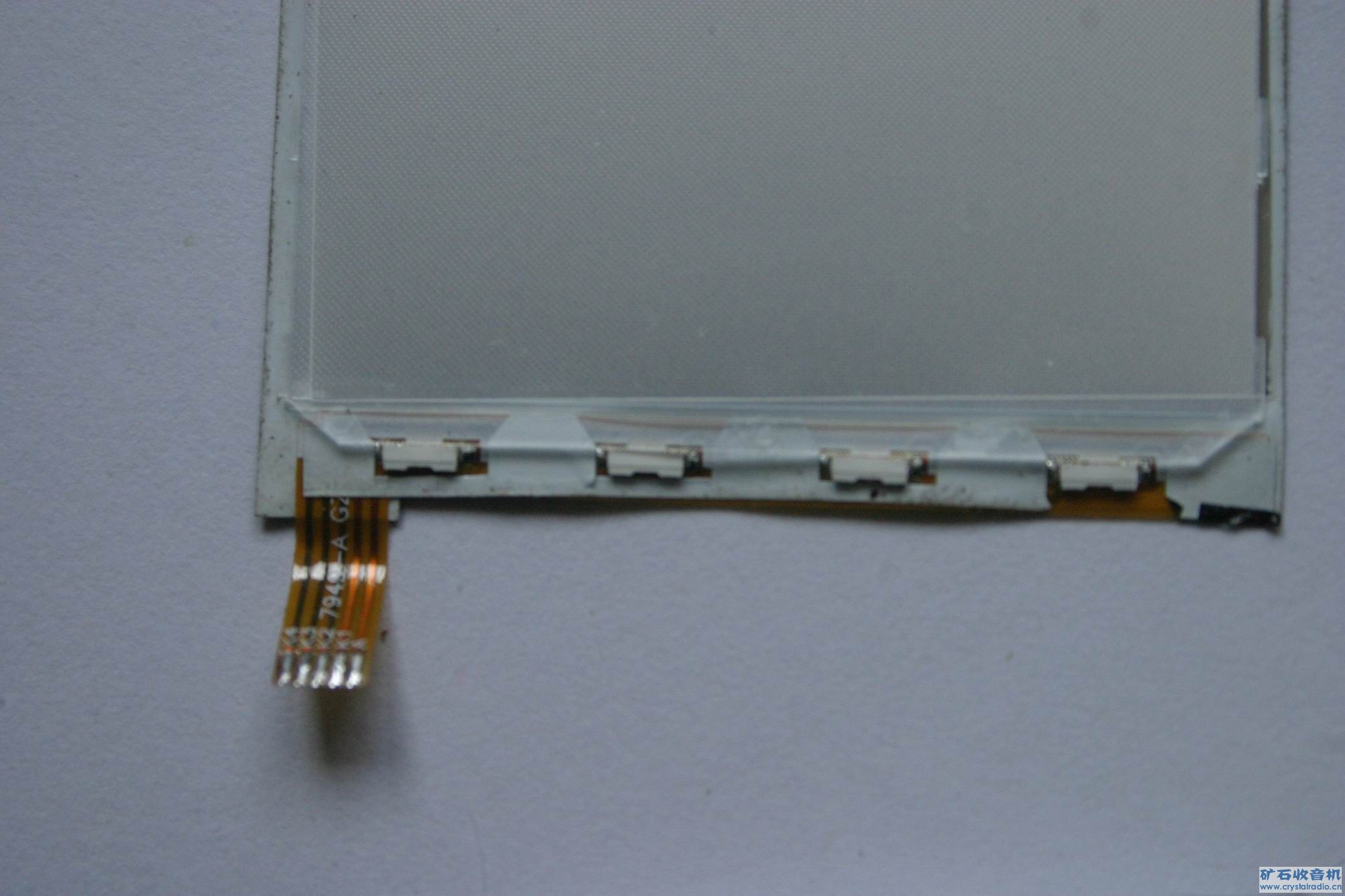

现在看到的就是要用的背光了,可以看到有四个贴片LED放在四个导光板(几片塑料片中最厚的一个,厚度不到1MM)的四个缺口处。
 楼主| 发表于 2009-11-3 10:03:32 | 显示全部楼层
再看看几层导光片的样子。剪的时候不要剪有LED的那一个边,其于三个边都可以剪裁。LED的串联可以用刀刮挠性电路板露出铜箔后焊接,也可用细的漆包线直接焊在LED上。

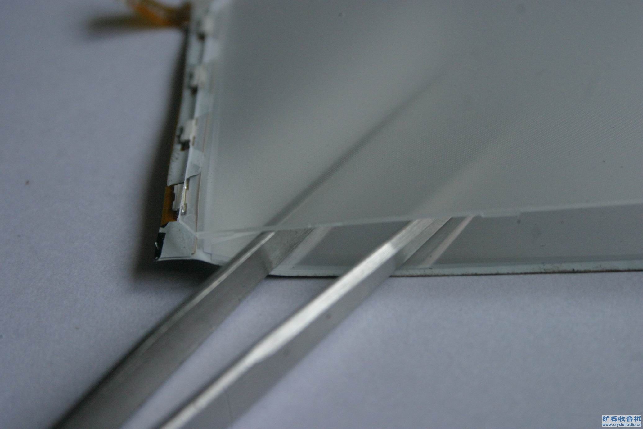

下面再看一下液晶屏撕的过程的图。可以看到第一层撕下的大半在右边,左边撕下的那一小半是偏光片!!是代灰色的,透明的,请不要撕下。撕的时候反光铝箔是不怎么好撕,易断,可用刀片撬起一点再慢慢撕,刀片撬时别伤了偏光片。留下的偏光片上有不干胶,也可不搽掉,但表的密封要好,否则表进灰后会粘上很多灰尘。
