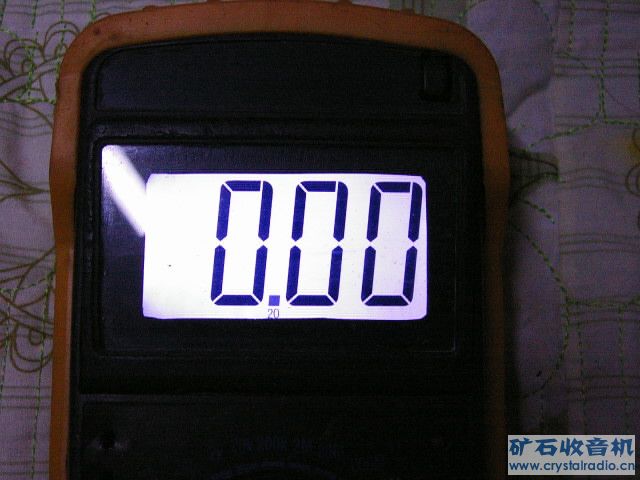

万用表没有背光用起来感觉不爽。现在好了,超大屏幕手机的背光很容易搞到,因大屏坏了一换就是整个屏幕代背光一起换,屏幕坏了但背光是好的,这样就可以用在改万用表的背光上。先看看。

回复 1# 三只眼闲人 的帖子
上内部图,介绍详细点,让更多人效仿得益,顶
发表于 2009-11-2 20:10:07 | 显示全部楼层
有点过亮了,万用表的一般只显示数字,而且字体很大,其实用不着“贼亮贼亮”的。
建议亮度调暗,最好有两级亮度可选。

 楼主| 发表于 2009-11-2 20:31:44 | 显示全部楼层
手机的大屏超亮,(一定要用彩屏的,黑白屏亮度不够,)一般里面有四个超小型贴片发白光的LED,一般是并联的。对于9V供电的表,把它改成串联的。只用两个亮度就够了,还得串个200多欧的电阻(阻值依个人亮度喜好定),这时的亮度以是相当高,电流在5MMA左右。改时一层一层地将手机屏幕从上面开始实行将手写屏,偏光片,液晶玻璃,第二层液晶玻璃,后偏光片剥离。再往后的几层留用(有三层均光片,一层导光板,最后一层是反光板)注意:这几层不能省,否则光不均匀。再有就是别弄脏了。将这几层按万用表的屏幕大小剪好,焊上从耳机中拆下的自焊漆包线作引线,将剪好的屏四边用胶带(胶也行)沾好,沾的一定要少,别让胶带挡光,挡光的胶带会变成蓝色的,不好看。这样一个整体的背光就作成了。它只有1MM厚!!这时要改万用表的液晶屏了,将液晶屏的后反光铝箔慢慢撕下(注意:是液晶屏的背面的,挨着玻璃的,是两层,最外头的,很薄的是反光层,再往里就是偏光片了,不要把偏光片也撕下了。撕下后屏上有不干胶,可用松香水一点一点的溶化搽掉。(这一步一定要有耐心,会搽的很慢。)松香水不是我们焊接用的助焊剂是化工原料,是油漆用的稀释剂,没有松香水也可用防蚊子用的风油精搽不干胶。如不小心将背便光板也撕掉了,这时想沾回去是不好搞的,可将偏光片断不用(因它打卷)用手机屏拆下的后偏光片,剪成合适大小,放在原偏光片位置,(注意:如后剪的偏光板放到液晶屏上变成了黑色,可用前偏光片。如偏光片面足够大,也可旋转90度放置。总之换偏光片后屏幕不能是黑的。黑的也可以,但是是反显,即字变成了白色的了。个人喜好也可以!!液晶屏弄好后只要把弄好的背光轻轻的把它放在液晶屏后既可。
 楼主| 发表于 2009-11-2 20:36:32 | 显示全部楼层
嫌费电可换锂电,表里地方大的用1500的迭在电路板的背面。可劲用能用半年。其实有2MMA电流亮度就以相当的亮

发表于 2009-11-2 21:22:03 | 显示全部楼层
原帖由 三只眼闲人 于 2009-11-2 20:31 发表
手机的大屏超亮,(一定要用彩屏的,黑白屏亮度不够,)一般里面有四个超小型贴片发白光的LED,一般是并联的。对于9V供电的表,把它改成串联的。只用两个亮度就够了,还得串个200多欧的电阻(阻值依个人亮度喜好定) ...
请问松香水在这里起什么作用
 楼主| 发表于 2009-11-2 21:57:10 | 显示全部楼层
回复 12# lslz 的帖子
是溶解不干胶,因撕掉反光片后会留下不干胶。不干胶要不然很难搽掉,用它溶化一点搽掉一点。

发表于 2009-11-2 22:04:07 | 显示全部楼层
原帖由 lslz 于 2009-11-2 21:22 发表
请问松香水在这里起什么作用
楼主所说的“松香水”应是“松节水”即天那水之误
 楼主| 发表于 2009-11-2 22:17:33 | 显示全部楼层
回复14楼:            嘿嘿,没错,是松香水。我这一大桶呢。
