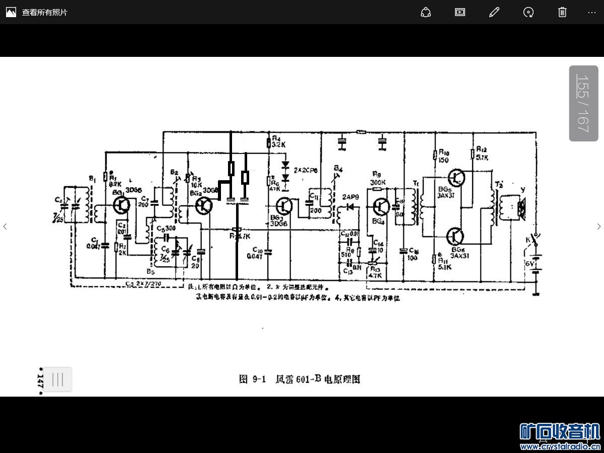

电路图和视频稍后补上先发点图片!

发表于 2016-7-25 22:33:48 | 显示全部楼层
图片中推挽发射极电阻标错了!不是5.1K应该是5.1欧。
 楼主| 发表于 2016-7-26 06:40:46 | 显示全部楼层
回老师这里我用的是5.1欧

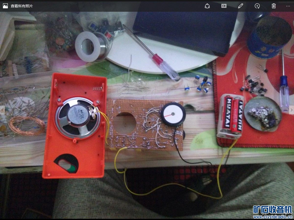

 楼主| 发表于 2016-7-26 06:51:44 | 显示全部楼层
独坐宇宙的老叟 发表于 2016-7-25 21:13
1、5V机的图呢?怎么失败了?挺好奇的。
http://www.crystalradio.cn/thread-900500-1-1.html
上面是1.5V机。断断续搞了二个月,最后结果是终于收到二个台声音很小。好伤心!结论是本振复盖不全导致收台少而且很不稳定人体感应强烈根本无法统调!二是中放和低放部分增益不够声音小。

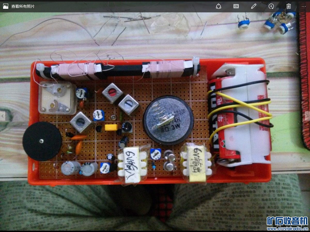

发表于 2016-7-26 07:00:40 | 显示全部楼层
变压器应该不能这样安装吧?

发表于 2016-7-26 08:41:42 | 显示全部楼层
电路中采用了二个二极管串联作为中放和变频级电源,这种电路低压特点比较好,在电池不足时也能保持较好的灵敏度,只是音量低些罢了。

 楼主| 发表于 2016-7-26 08:47:25 | 显示全部楼层
雨做的云 发表于 2016-7-26 07:00
变压器应该不能这样安装吧?
是的忘记这茬了!
发表于 2016-7-26 10:12:34 | 显示全部楼层
1.5v机器你选择的电路是太跳跃了,还搞来复中放的,应先搞正常中放的电路,,熟悉了再搞来复中放
 楼主| 发表于 2016-7-26 11:57:17 | 显示全部楼层
是的也发现电没选好,还是老实做7管经典摸式好!
