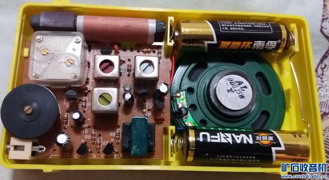

装1.5V机失败了!装个外差机冲冲喜!

我装过一个超外差,只能在靠近窗口的地方收一个台。请教楼主帮忙吧。

发表于 2016-7-29 15:25:23 | 显示全部楼层
楼主帮忙看看吧,电路图还没找到,先帮我看看实物。在窗口只能收到一个台。
 楼主| 发表于 2016-7-29 19:02:46 | 显示全部楼层
不错不错!中夏See6电路坛里有!回家在说!
补充内容 (2016-7-29 21:47):
能收到台说明机机各级己经开始工作已经算成功了!,只是需要稍加调整就可以很好的工作了。关于如何调整坛里有很多!先简单说下统调!如果您没有动中周那么恭喜这歩可以省略!下面就是调整覆盖。低端调整振荡线圈....
补充内容 (2016-7-29 21:55):
微调!然后调整跟踪!低端调整天线线圈在磁棒上的位置!使声音最大。高端调整天线联䃼尝微调!使声音最大!另外这款套件装响容易想要达到一定性能对于新手来说比较困难!在统调好的情况下,在重新调整下变频级和...
补充内容 (2016-7-29 22:00):
偏流使声音最大最好听!套件的未级功放部分是有问题的!最简单的方法是使用集成电路!如2822!如果要使用分立元件就要好好学习一下!

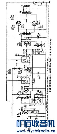

 楼主| 发表于 2016-7-31 09:45:09 | 显示全部楼层
将原始资料补全
