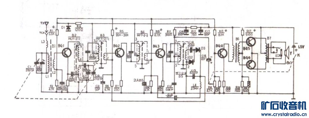

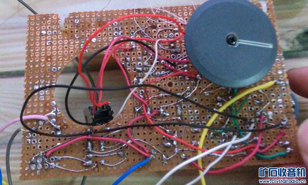

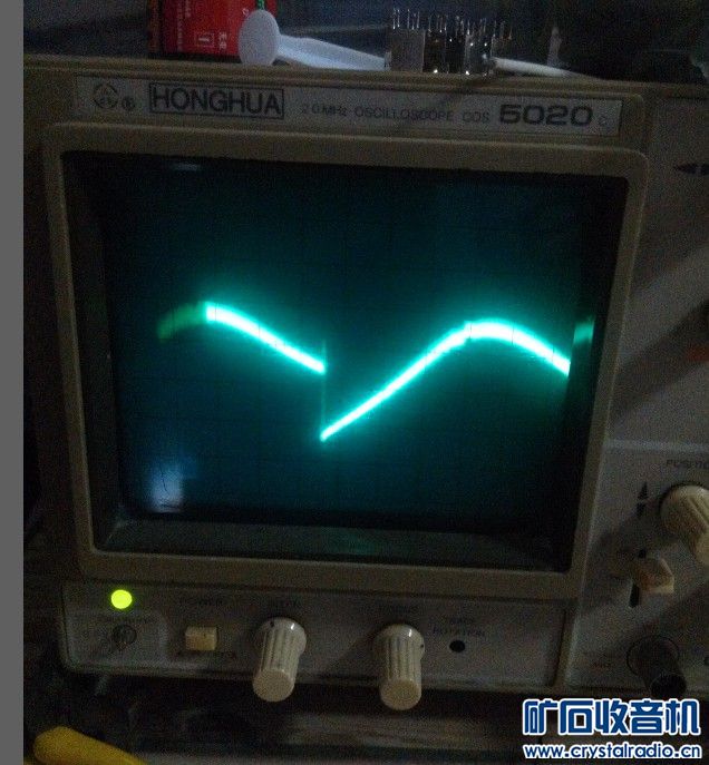

电路焊接完毕,各级偏流都按要求调整,中周是自绕的,用0.12线其中第三中周绕到工字磁芯外面了,因为绕不下了!中周上机前用扫频器扫过!现在可以确定功放部分,和本振已工作!调台时有沙沙声但是没有人声,可以确定有电台,怀疑是检波部分故障!两检波二级管两端电压是0.025V!不知道遇到什么鬼了!
具体情况请看视频!!
先在低端调谐到你认为是电台的位置,然后慢慢移动磁棒线圈的位置,将电台声音尽可能最大,再仔细调谐中周,使声音最大。在进行进一步统调。
常规调幅中周应该使用0.08mm的漆包线,0.12漆包线太粗所以绕不下了吧。

发表于 2016-6-25 21:19:25 来自手机 |
既然用扫频的方法单独测试过中周,为什么不用扫频法测试电路?正确的扫频测试很快就能确定故障。
发表于 2016-6-25 21:31:17 |
虽然我也不太懂,但你这电路电位器的输入端怎么接到了二极中放中周的初极?你式着从检波后跳飞线到电位器输入端试试看
发表于 2016-6-25 22:00:17 |
      线圈相位重点检查

虽然我也不太懂,但你这电路电位器的输入端怎么接到了二极中放中周的初极?你式着从检波后跳飞线到电位器输 ...
他这是二中放来复低放。
我的扫频仪第一次玩!只会扫中周,扫中频曲线还不得要领!
