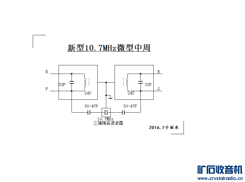

又一种新型的10.7MHz微型中周

楼主;原中周的磁杯还用吗?

 楼主| 发表于 2016-11-17 12:44:28 | 显示全部楼层
nimblefox 发表于 2016-11-17 12:19
陈老师好,这个中周的两个外壳可以用两个独立的外壳么?不用像您另一款微型中周那样 把外壳剪开一侧 然后 ...
是的,应该独立。

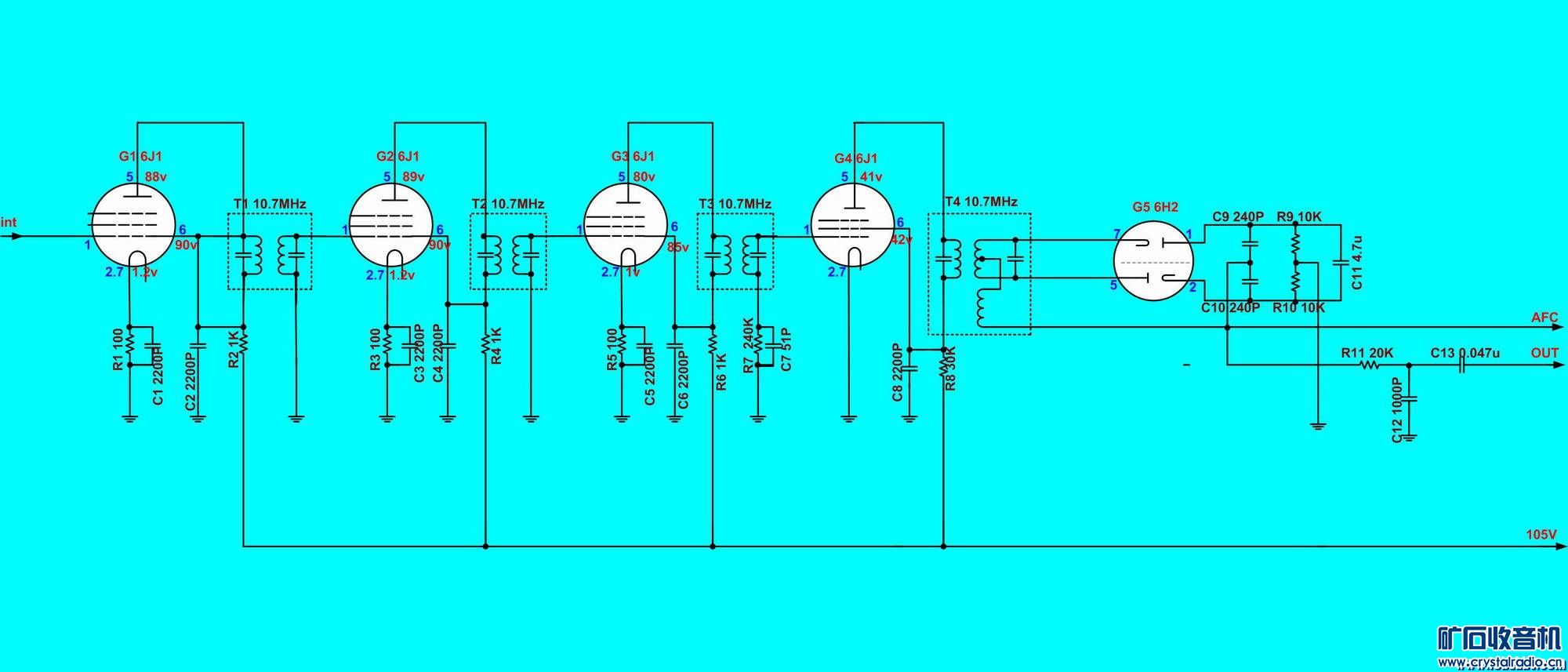

发表于 2016-11-19 10:25:20 | 显示全部楼层
 楼主| 发表于 2016-11-19 13:56:33 | 显示全部楼层
掌柜 发表于 2016-11-19 10:25
问题来了,这种中周怎样嵌入这个电路?中周图中次级一端接地,相当于滤波器有两端接地了?
是的,将E接入地端,但不可将G入地。
发表于 2019-12-20 18:59:46 | 显示全部楼层
如果将三端接入B、E端,效果一样吗?
发表于 2019-12-20 19:03:09 | 显示全部楼层
还有就是2个中周独立的屏蔽外壳,是不是就阻断了他们之间的电磁耦合,信号只是通过3端滤波器传递?这样理解对吗?
