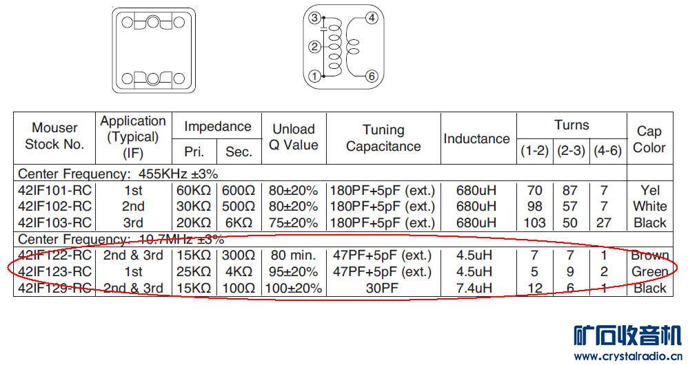

下面是一个厂商的小型FM中周阻抗和绕线官方数据,该中周匹配47PF电容,初级阻抗15K,次级300欧正好匹配300欧的陶瓷滤波器。

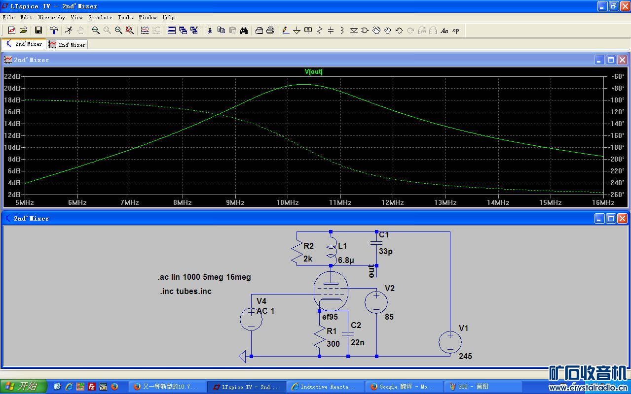

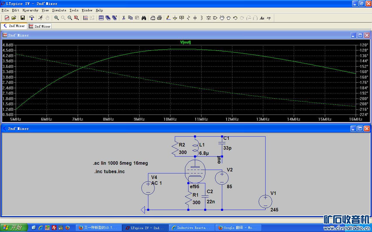

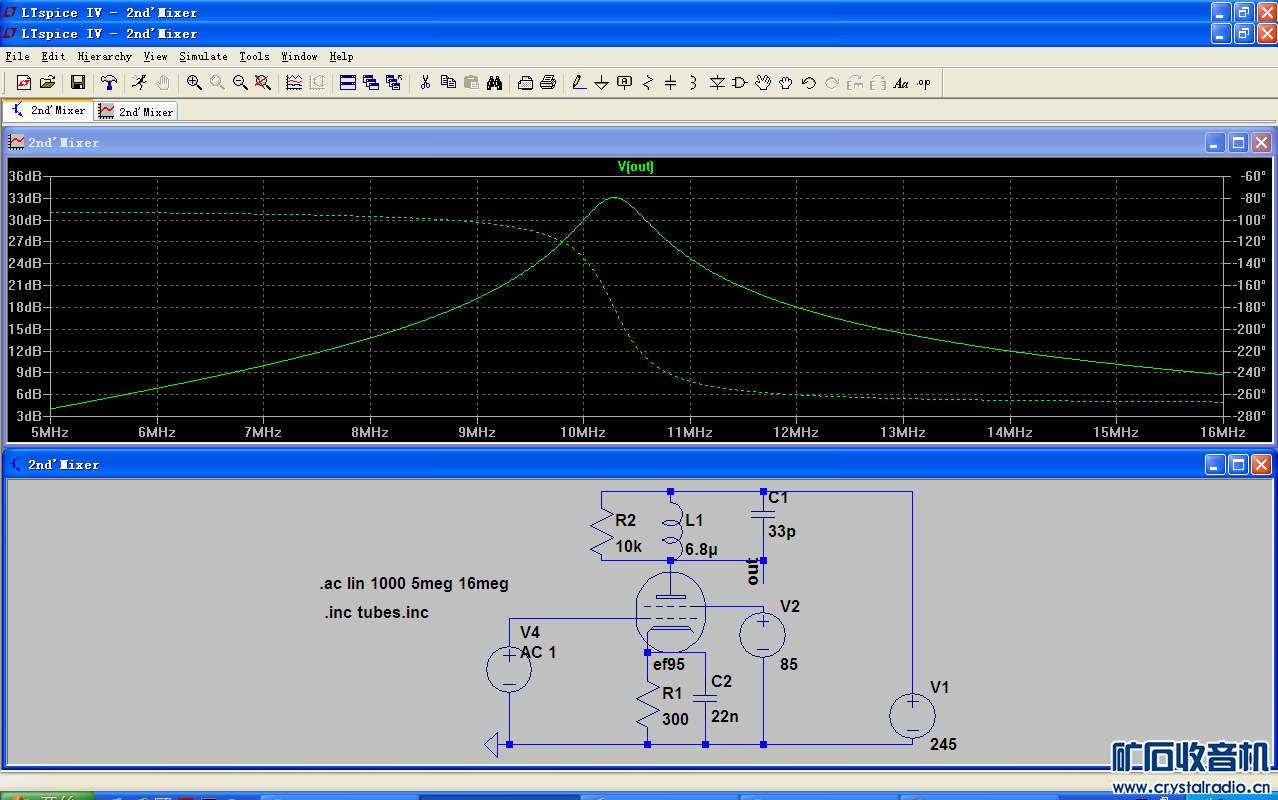

为了更好地说明问题,我简单模拟一个6J1的中放电路,观察一下中周阻抗被强制拉低到300/2K/10K时的增益和带宽情况。
小型FM中周数据
小型FM中周数据
阻抗300欧时
阻抗300欧时
阻抗2K时
阻抗2K时
阻抗10K时
阻抗10K时

发表于 2016-7-29 13:57:00 | 显示全部楼层
llzqq 发表于 2016-7-21 05:47
这次我也认真一回:
这个450欧不是阻抗,是电抗,如312-3型AM中周的电抗才1.5K(实际上它的阻抗是几 ...
对头,阻抗是电抗的Q倍,所以450欧的电抗和100的Q值的话,阻抗是45k欧。
