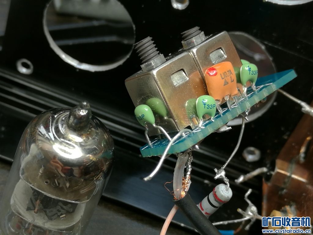

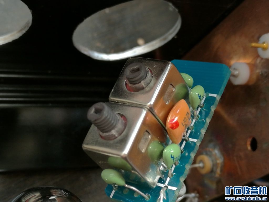

      中周制作是DIY接收机绕不开的话题,对有经验的爱好者来说,就像拿着开那把锁的钥匙,开锁很方便。但对初涉者来说,它就像攀登陡峭的山峰,很是费时曲折,走的弯路一定很多。其实,我也一样,为DIY一台16胆接收机,在这个问题上没少走弯路,呵呵,给我留下了很深刻的美好记忆。
      要说做中周,我感觉比较好的是我做的那种红壳微型中周,虽然它的Q值稍逊正常中周,但中频响应曲线很容易调好,从我的实际使用情况看,也证明了这一点。所以,我对微型中周很是钟爱。
      这几天,我为调试那台紧凑型6灯FM调谐器忙碌着,在其中也想嵌入一只微型中周。不过,这次的微型中周,与先前我做的那种不太一样(详见下图),从试用的效果看,比上次我做的那种红壳微型中周还要好,故,我在第一时间向各位推荐,以便大家仿制与尝试。

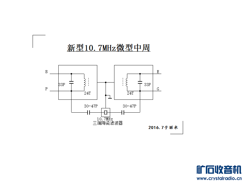

从结构看,左边的LC和右边的LC起的是阻波器的作用,它们分别串联在三端陶瓷滤拨器的输入与输出回路中,于是三端陶瓷滤波器两边谐振在10.7MHz,而两边串联的的LC只能分别谐振在低于10.7MHz和高于10.7MHz的频率上,使三端陶瓷滤波器的谐振波形两边无形中变得陡峭了,也就是提高了通带的矩形系数。

俩10.7兆谐振回路,应该是电容耦合

 楼主| 发表于 2016-7-20 19:13:21 | 显示全部楼层
zhke 发表于 2016-7-20 18:56
有俩隔直电容的~
无耐压之忧啊~
对了,您就读懂了接在陶瓷滤波器双臂上的那两只电容器的作用了。

这种三端陶瓷滤波器输入/输出阻抗只有300欧,这么用会导致每级中放的增益很低。我认为如下图这种用法更好。
 楼主| 发表于 2016-7-20 19:48:02 | 显示全部楼层
哦,你这种接法我没验证,不敢多说。但根据我对此款中周的使用效果看,一点也不影响中放增益,甚比我此前做的那个微型中周还高,调试更为简单,曲线就更不用说了。
在10.7兆时,这个用33p电容谐振的LC回路输入阻抗也不过450欧左右,接上300欧的陶瓷滤波器影响不太大。
