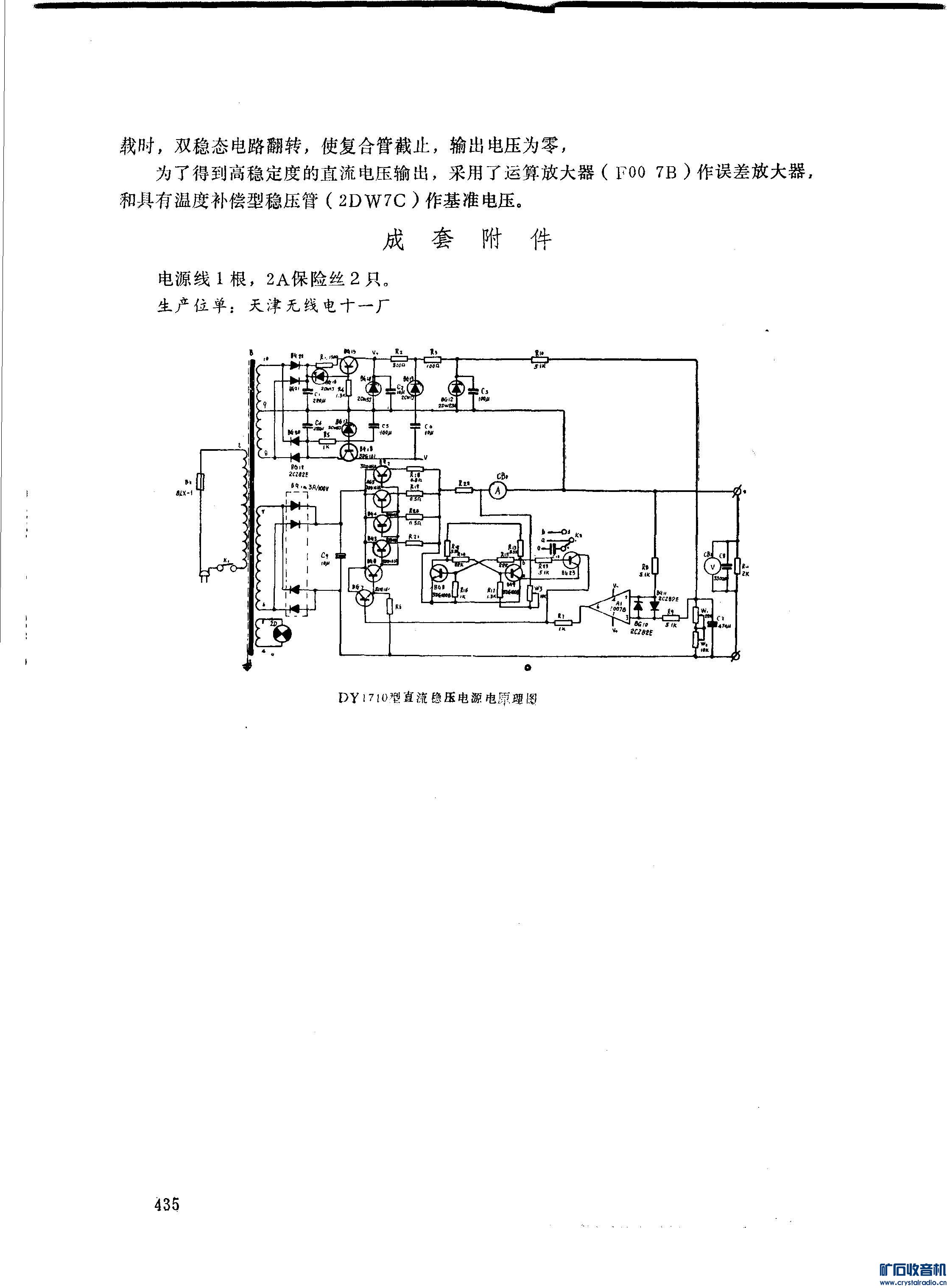

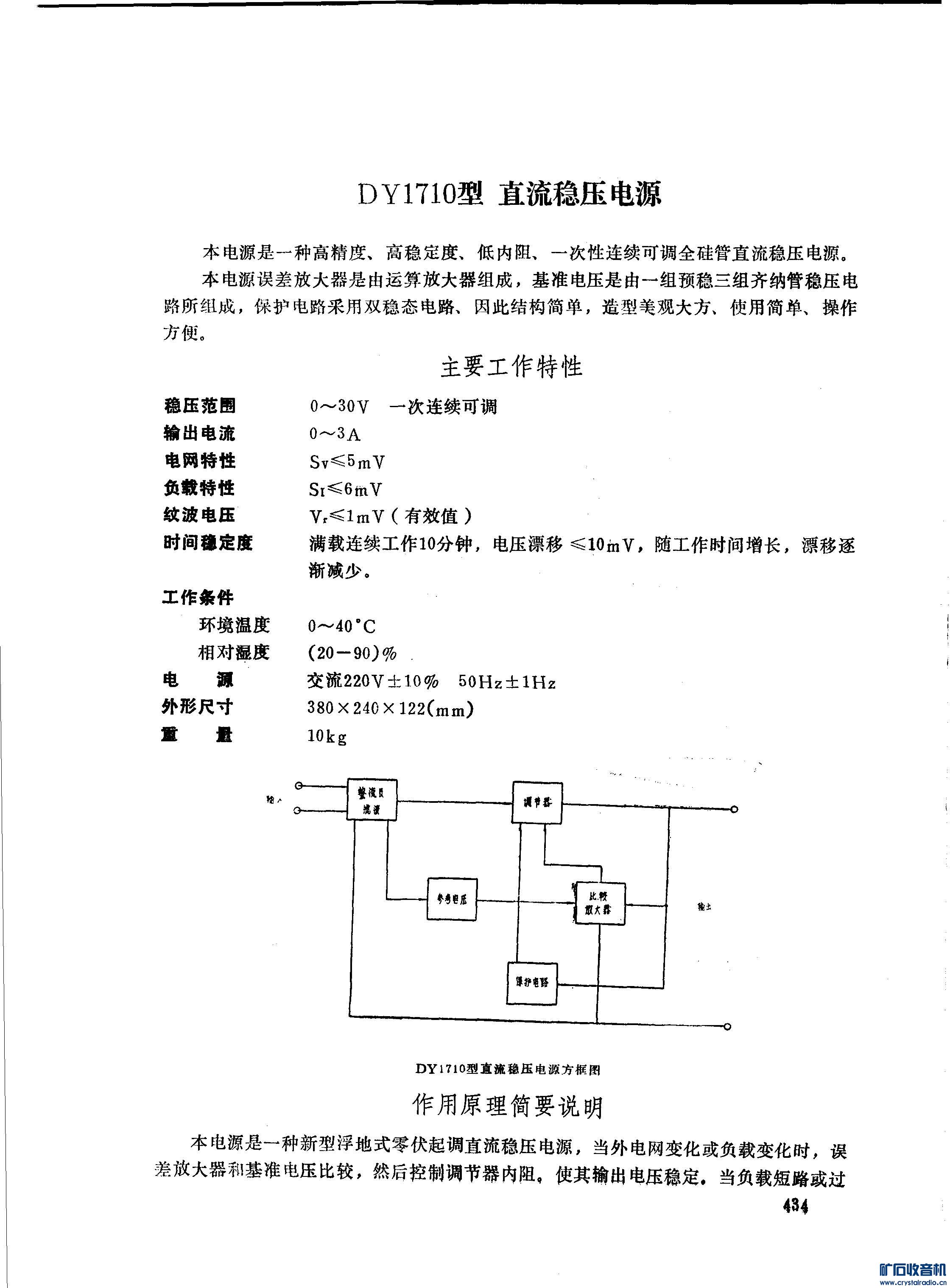

求WYJ--30型稳压电源电路图。
发表于 2022-9-26 11:49:49 | 显示全部楼层
xuelong 发表于 2022-9-26 09:33
谢谢老师帮助提供图纸!放了几年了,今日开始打理!
这张原图纸清晰一点
发表于 2022-9-27 17:54:39 | 显示全部楼层
ywmxyz 发表于 2022-9-26 11:49
这张原图纸清晰一点

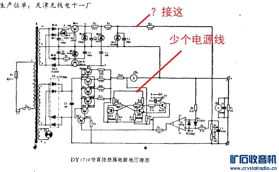

非常感谢老师热心帮助!经检查,电源调整管被拆了一个,粗调电位器换了未接。电源输出24伏,有希望了。
发表于 2022-9-28 10:46:48 | 显示全部楼层
电路图少根线
发表于 2022-9-29 23:02:12 | 显示全部楼层
资料不错,正好需要,谢谢!
发表于 2022-9-30 01:01:36 | 显示全部楼层
共计有三种型号,你的这种是最大30 伏3安的那种,我有三种三台就是没有线路图,非常好修,由于线路板是插板的容易虚,用酒精擦一下,还有就是3ad30非常不稳定,建议换掉改成硅管pnp型。它的前置管是3ad6也不稳定。耐心的检查很好修。过去那个年代好多的研究所都用它,他是七十年代的产品做工扎实,如果不嫌体积大可以用几辈子,不轻易怀。

再请教老师:图纸上电位器数值看不清,我的电源被换过了,接线空着。

谢谢!确实3AD30被拆走了一个。如果换硅管PNP,不用调整就行吧?
发表于 2022-10-8 22:42:18 | 显示全部楼层
效果比3AD30强多了,不用调整任何零件。
发表于 2022-10-8 23:14:39 | 显示全部楼层
请教:用什么型号的PNP硅管?安装孔一样吗?
发表于 2022-10-8 23:28:35 | 显示全部楼层
国外的型号很多,最好用日本管幸好自己查,最好找手头上有的。用塑封的也可。
发表于 2022-10-8 23:31:35 | 显示全部楼层
好的。谢谢!
发表于 2022-10-13 16:51:24 | 显示全部楼层
MJ2955   60V15A  1.1元一个国产的。
