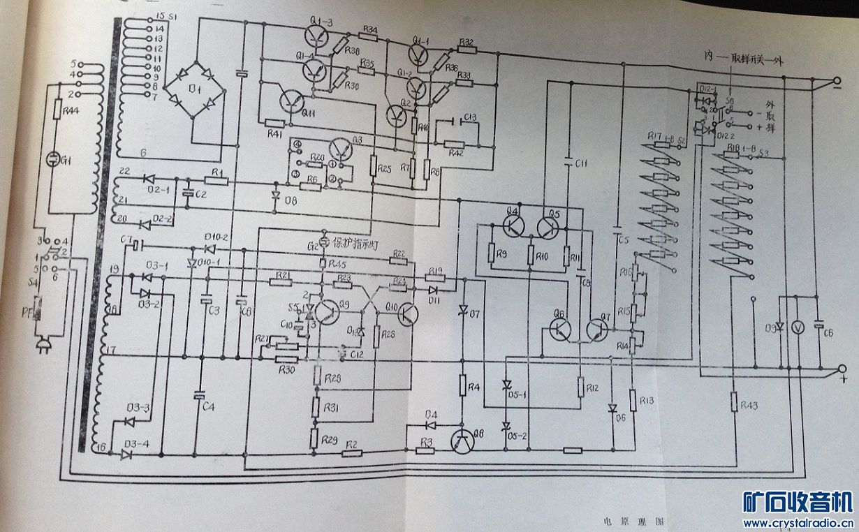

求WYJ--30型稳压电源电路图。70年代的老电源。现在的情况是加电后到处冒烟打火。

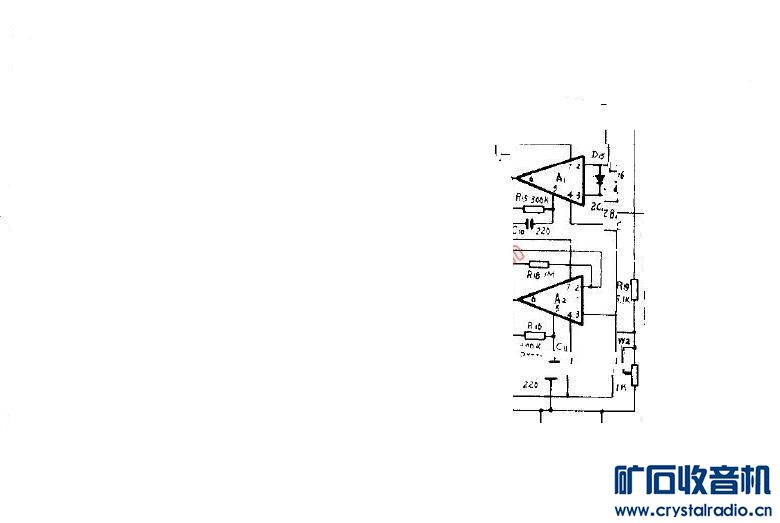

发表于 2016-7-20 14:04:44 | 显示全部楼层
 楼主| 发表于 2016-7-20 14:48:41 | 显示全部楼层
十双草 发表于 2016-7-20 14:04
谢谢。这图和我的电源不太一样。我的电源没有这部份。

本人菜的很。还在找故障原因,现在两个输出接线柱之间只有150欧,不知那有问题。

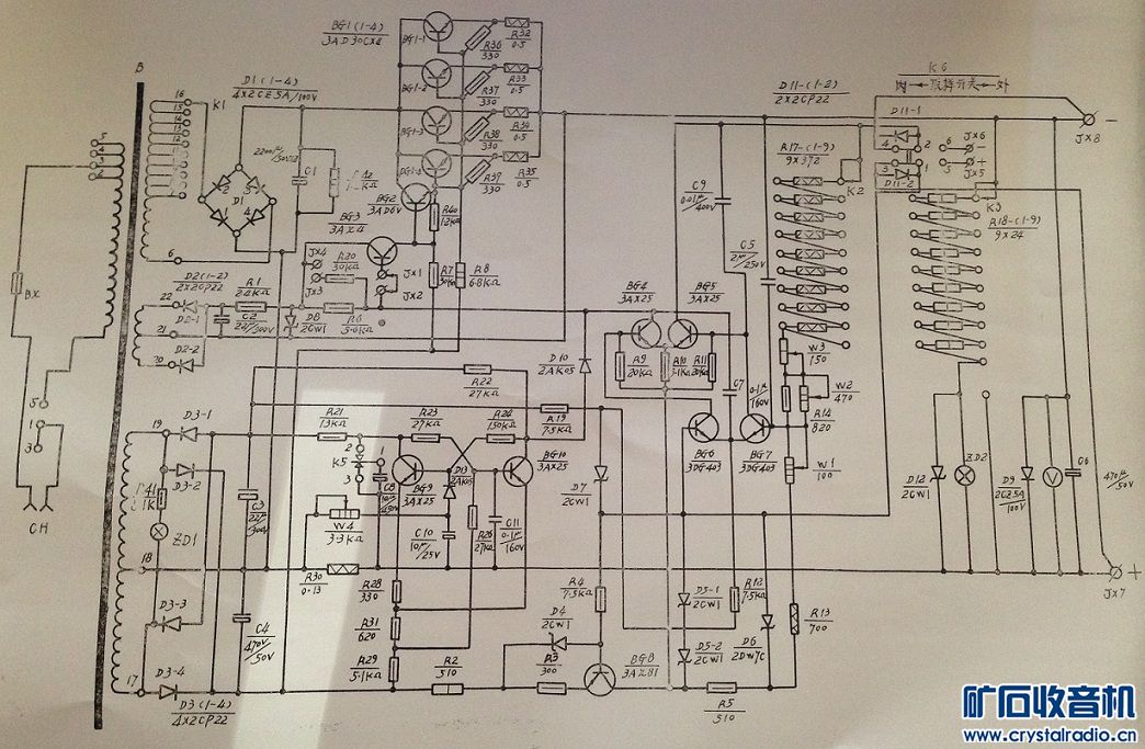

正规图片来了,祝WBM网友修好它。为环保事业做贡献。   天津无线电元件三厂的WYJ-30

这是电源说明书中的一张,因为图片不处理无法直接上传,很麻烦,所以先上这张原理图,其余部分我会继续拍照上图。

另外看到原理图BG3晶体管附近的JX1,JX2,JX3,JX4  没,这是四个接线柱在机器后面,单机使用时要短接JX1,JX2,切记。

修的时候在电源断电的情况下用万用表的二极管PN结档测下各晶体管的结电压,锗管0.25伏左右,硅管0.7伏左右,偏差大的话就要仔细检查一下管子是否不良或损坏了,老锗管爱出毛病。在这个电源里,小功率锗管完全可用PNP的硅管直接代换,注意差分放大管要成对换,现代小功率管配对不难。  四个3AD30如果有损坏的话建议用3DD15D或类似的硅管代替,这样换的话即使只坏一只3AD30,也只能四个全换。,接法稍稍变动一点即可。大功率硅管要仔细配对,使其满载时,耗散功率均衡。
